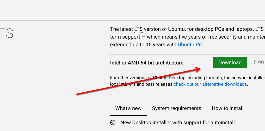

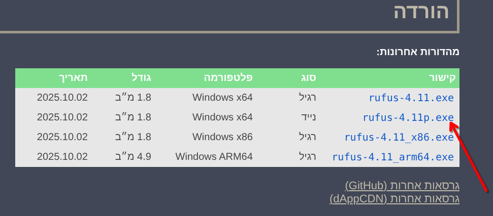

                  @א.א.פ. הסבר מהיר באדיבות הצ'אט:
                  צריבת Ubuntu Live על USB עם Rufus
                  הורדות
                  Ubuntu ISO (רשמי):
                  https://ubuntu.com/download/desktop
                  Rufus:
                  https://rufus.ie
                  שלבי הצריבה
                  הורד את קובץ ה-ISO של Ubuntu.
                  הורד והפעל את Rufus (אין צורך בהתקנה).
                  חבר כונן USB (שימו לב: כל הנתונים עליו יימחקו).
                  ב-Rufus הגדר:
                  Device – כונן ה-USB - שים לב לבחור את האחד הנכון!
                  Boot selection – בחר את קובץ ה-ISO של Ubuntu
                  Partition scheme – GPT
                  Target system – UEFI (non CSM)
                  שאר ההגדרות – ברירת מחדל
                  לחץ START
                  אם נשאלת שאלה – בחר Write in ISO mode.
                  המתן לסיום.
                  טעינת Ubuntu Live במחשב
                  חבר את ה-USB.
                  כבה את המחשב.
                  הדלק ולחץ שוב ושוב על F12 עד שמופיע Boot Menu.
                  בחר:
                  UEFI: <שם ה-USB>
                  במסך של Ubuntu בחר:
                  Try Ubuntu (ללא התקנה)
                  אם אתה מצליח להגיע לשולחן עבודה מתפקד, אז הבעיה היא רק בוינדוס שלך, והתקנה שלו מחדש תפתור את הבעיה.
