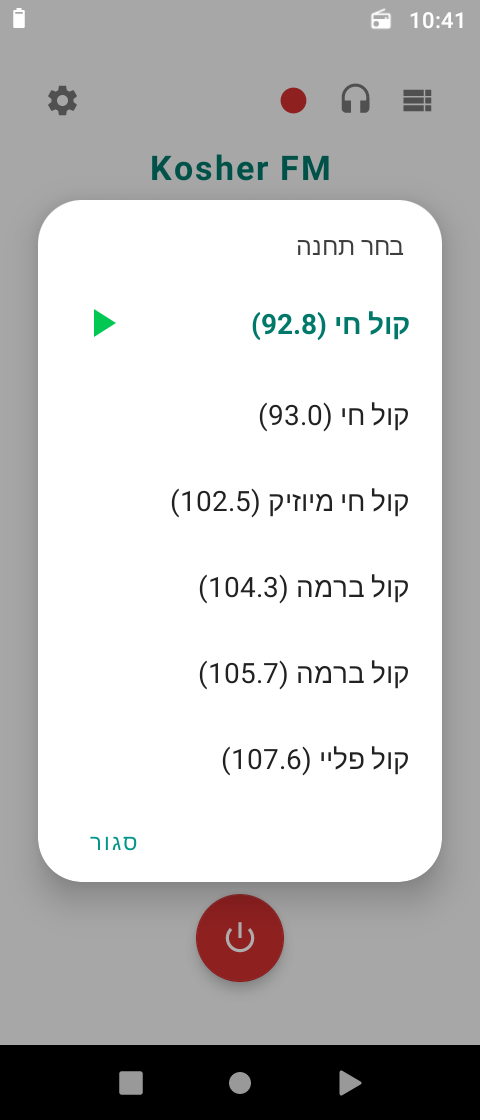

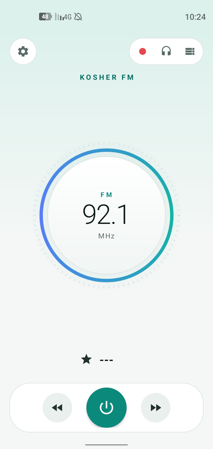

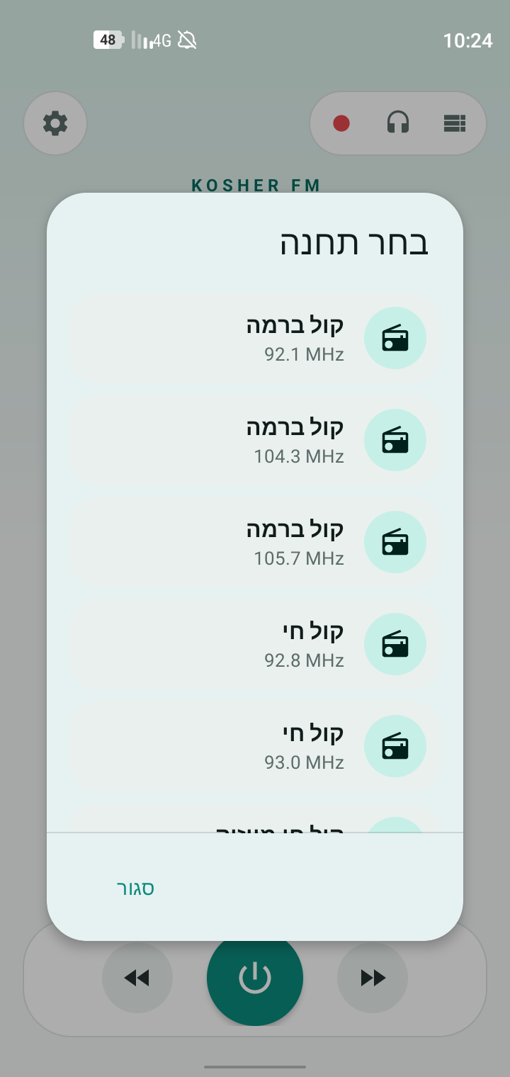

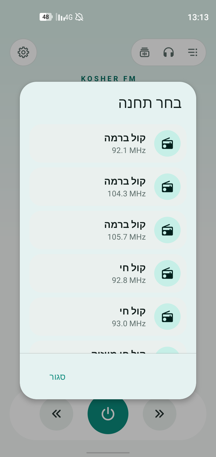

    אפליקציית רדיו ללא אינטרנט שנעולה רק על התחנות החרדיות
    דרישות
    • מיועד למכשירי MTK בעלי שבב רדיו בלבד.
    • האפליקצייה חייבת להיות בתוך המערכת.
    • דורש רוט (ניתן להסיר אחרי ההתקנה).
    • דורש אוזניות חוט בתור אנטנה.
    הוראות
    • למחוק את תיקיית הרדיו המקורי (חובה).
    • לחלץ את התיקיה מתוך קובץ הזיפ ולהחליף אותה עם תיקית הרדיו המקורי (בדרך כלל הנתיב הוא system/priv-app).
    • לתת הרשאות מערכת (644).
    • להפעיל מחדש את המכשיר.
    מכשירים שנבדקו
    אנדרואיד 9:
    M308 Pro
    אנדרואיד 10:
    Z80
    H12
    הודעות חשובות
    *אין לעשות שימוש מסחרי!
    *השימוש על אחריותכם בלבד!
    *מומלץ לגבות את המערכת לפני ההתקנה!
