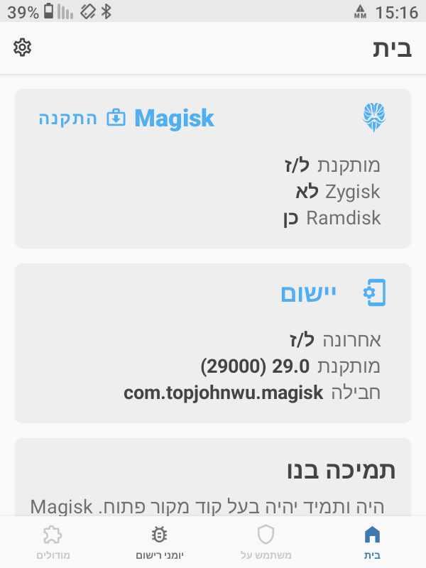

                        @dudu תעלה תמונה מהמגיסק, מהמסך הראשי.

                                  • D dudu
                                    @נוחעם-FM כתב בבקשה | זקוק לקובץ boot.img מרוטט למכשיר F22 mini:
                                    נוחעם FMנ מנותק
                                    נוחעם FMנ מנותק
                                    @dudu נראה שאין רוט, הבוט שעכשיו צרוב זה בוט של @הרב-של-השכונה או בוט שרוטטת במג'יסק 29
                                    כלומר איזה בוט צרבת (עם SP\ADB) אחרון?
