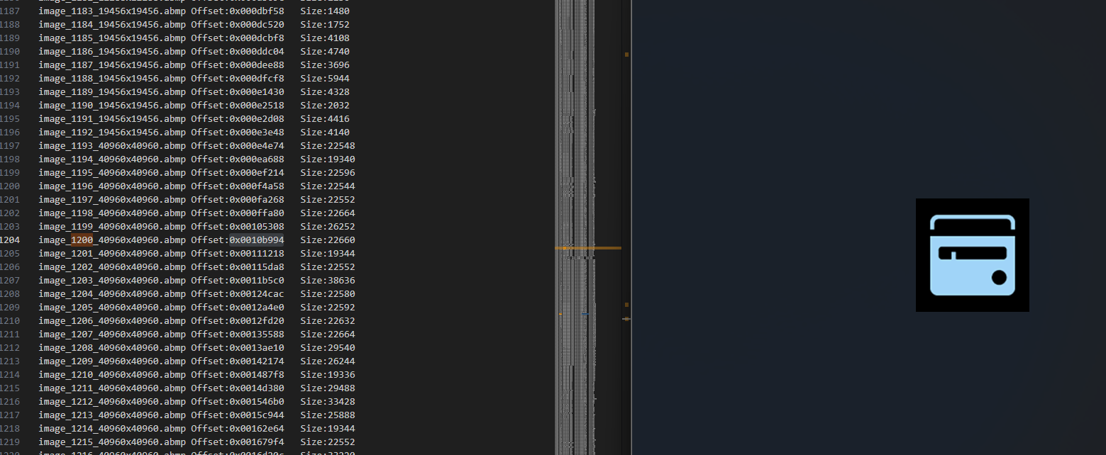

              אכן, כלי שימושי מאוד, רק חשבתי שיש איזה כלי נורמלי ברשת למציאת פריטים, מ"מ תוכל לקדם אותי שגם אני אשתמש הלילה בכלי המשוכלל הנ"ל?
              לפי מה שניסיתי ובדקתי התוכן מוצפן, כי אין את תוכן קובץ התמונה שחולץ ע"י RESOVER בתוך הMMI_RES החתום,
              וגם חתימות של קבצים לא מצאתי משהו תקין

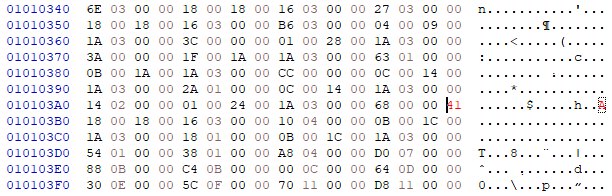

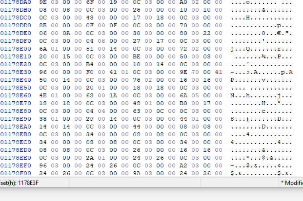

                • מ מצ'ופצ'ף
                  שימו לב הפעולה הבאה גורמת למכשיר לקרוס כשמפעילים את הדפדפן ולכן התגובה היא "אתחול"
                  הבהרה: אני לא לוקח אחריות על כל נזק שיגרם
                  שלב ראשון לשנות בNV את הדפדפן לדפדפן רגיל (במקום אופרה מיני) בID 646 (נראה לי שזה לא משנה מה כותבים שם)
                  שלב שני זה לשנות בMMIRes את בית "10103AF" (גם כאן נראה לי שזה לא משנה מה כותבים שם)
                  (השלב שני זה בגרסה 11 של 215 2024)

                  @מצ-ופצ-ף אצטער לגלות את אוזנך אבל לאחר איפוס ה0 עובד...
                  • י יענקיH
                    מצ'ופצ'ף
                    #53
                    @יענקיH ניסיתי וזה לא חזר
                    • מ מצ'ופצ'ף
                      יענקיH
                      כתב נערך לאחרונה על ידי יענקיH
                      #54
                      @מצ-ופצ-ף 100 אחוז?
                      ניסיתי גם לבד וגם את מה שאתה הכנת ואחרי איפוס זה עובד.
                      אני ממליץ לבדוק שוב כי מה שהוא פה לא הגיוני...
                      וגם זה די הגיוני שאחרי איפוס זה יחזור כי אתה לא איפסת ערך אלא מילאת ערך.
                      וזה גם נועד רשמית פחות או יותר בשביל זה אז צריך למלאות ערך תקני, למשל: 860201000300.
                      אחרי האיפוס נפתח המיני ולא הבסיסי.
