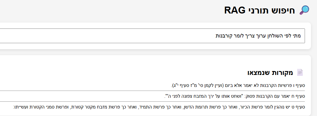

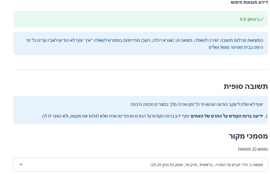

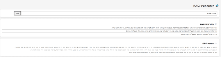

                טוב אני משחרר את מה שעשיתי בנתים את הקוד הנסיוני כל אחד שיגיד איך שזה עובד יש רשימה של קבצים שבתוכם התוכן של הספרים עצמם:
                rashi.txt
                tosafot.txt
                gemara.txt
                shulchan_aruch.txt
                rambam.txt
                לא מילאתי בהם כלום ממש חוץ מדברים בסיסים כדי לראות שזה עובד צריך לחלץ את הzip אל תקייה במחשב ולא להוציא שום קובץ מהתקייה ולהפעיל את הקובץ torhak.exe מקווה שזה היה קצת תועלת עבדתי על זה ממש איזה קצת זמן היום יצא לי בס"ד חיפוש תורני.zip

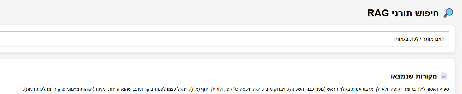

                    @yehokarpel
                    תודה רבה, אבל לא עובד לי כלום, אני לוחץ על ''שאל'' ולא עושה שום דבר.

                        @sivan22 כתב בסקר | חיפוש AI תורני בספרי יסוד:
                        נ.ב. אם מעניין אותך, כמה ניסויים שלי בתחום
                        בזמנו השתמשתי באיתוריא ומאד נהנתי, אבל זה הפסיק לעבוד. כעת פתחתי שוב וזה עובד אבל נתקע באמצע [כמעט בתחילת] התשובה, ניסתי פעמיים בשאלות שונות.
                        רשימת המקורות ממשיכה ולא נכנס בצילום, אבל בתשובה עצמה הוא נתקע.
                        ד"א, יש אתר עם המאגר של אוצריא און ליין או משהו כזה שהוא מחפש שם? איך ניתן להגיע לזה?
