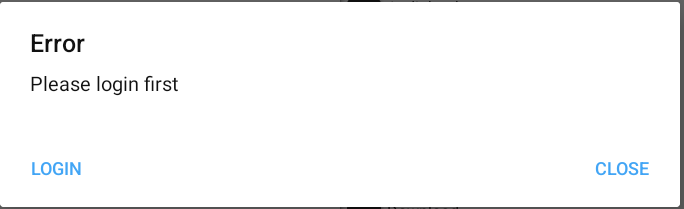

                    שמואל ש.
                    @בונפד כתב ב4 דרכים להפוך x / m / apks וכל הסוגים ל apk רגיל (בלי יותר מידי בלגן🙂):
                    ובשביל להפוך לapk אתה צריך לבחור באפשרות השלישית
                    Convert to apk
                    מופיע לי מסך שצריך להיכנס לחשבון
                    מה זה?
                    ב תגובה 1 תגובה אחרונה
                    • שמואל ש.ש שמואל ש.
                      Convert to apk
                      מה זה?
                      בונפד
                      @שמואל-ש. צילו"מ
                      • ב בונפד
                        @שמואל-ש. צילו"מ
                        שמואל ש.ש מנותק
                        שמואל ש.ש מנותק
                        שמואל ש.
                        @שמואל-ש. צילו"מ

                          אלוף תימןא מנותק
                          אלוף תימןא מנותק
                          אלוף תימן
                          @שמואל-ש. https://mitmachim.top/post/855309
                          תתקין את זה
                          שמואל ש.ש ב 2 תגובות תגובה אחרונה
                          • אלוף תימןא אלוף תימן
                            תתקין את זה
                            שמואל ש.ש מנותק
                            שמואל ש.ש מנותק
                            שמואל ש.
                            @אלוף-תימן כתב ב4 דרכים להפוך x / m / apks וכל הסוגים ל apk רגיל (בלי יותר מידי בלגן🙂):
                            תתקין את זה
                            מה זה שונה?
                              תתקין את זה
                              מה זה שונה?
                              במה
                              @שמואל-ש. כתב ב4 דרכים להפוך x / m / apks וכל הסוגים ל apk רגיל (בלי יותר מידי בלגן🙂):
                              תתקין את זה
                              מה זה שונה?
                              זה אותה אפליקציה אבל עם VIP פרוץ

                                  @אלוף-תימן @במה לא ידעתי שזה הבעיה, אבל בכללי מה ש@אפרים-ד עלה כאן זה בלי VIP פרוץ? @במה תודה, חידשת לי, יש לי בכללי מנהל MT בסייר קבצים שלי והתקנתי ולא עבד נתקע על מסך שחור, עד ש @אלוף-תימן הביא לי פעם את האפליקציה הזאת, אבל תודה
                                  @שמואל-ש. תעדכן אם הסתדרת
