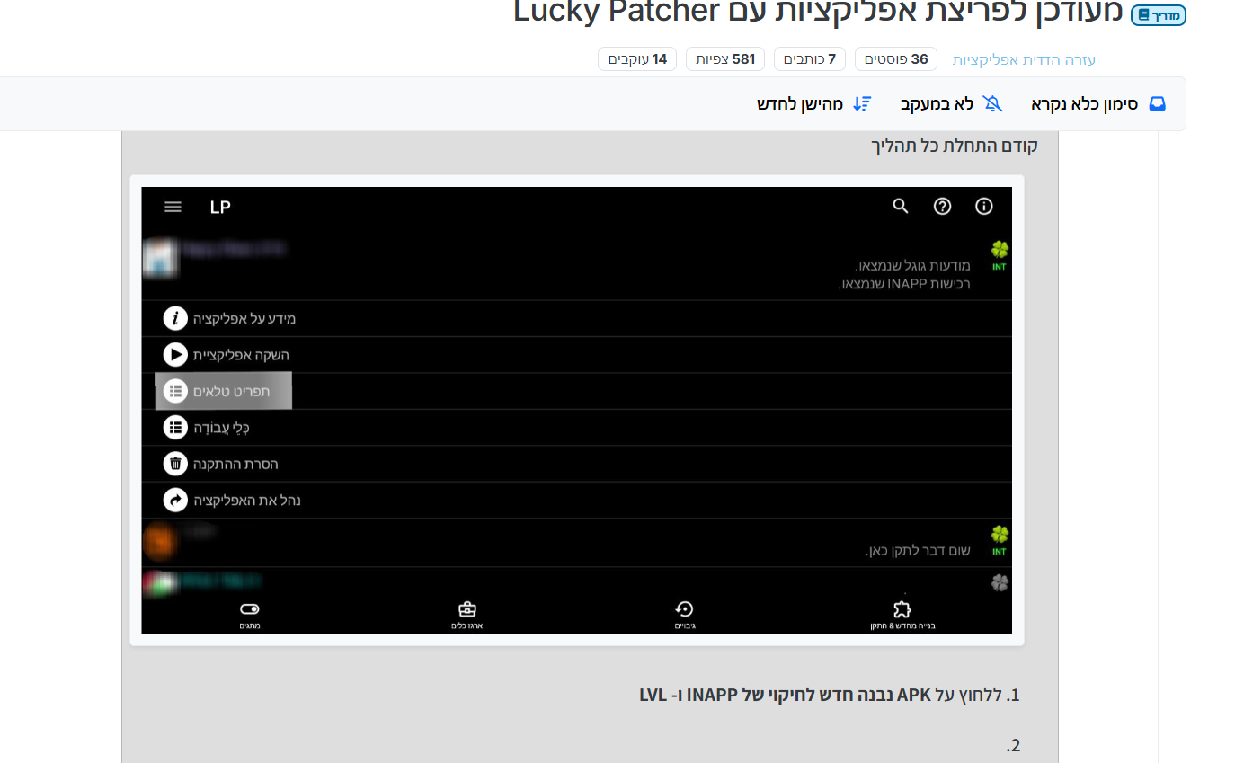

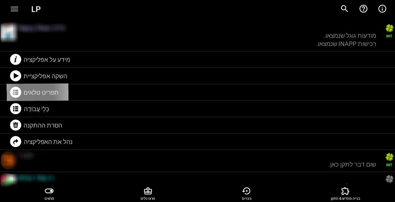

    # קודם התחלת כל תהליך, לוחצים על פתח תפריט טלאים.

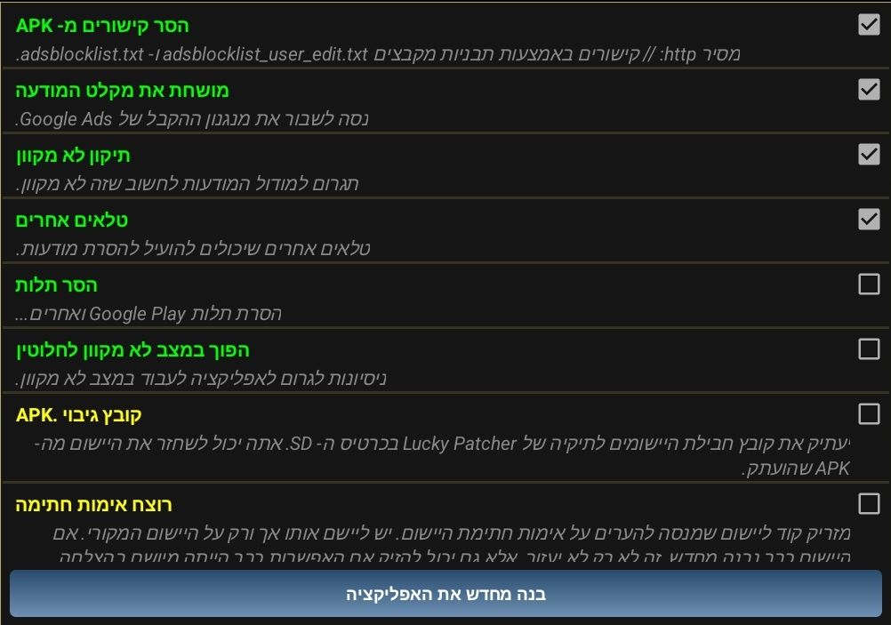

    הסרת פרסומות גוגל
    זוהי אחת מהאופציות היותר שימושיות שיש בלאקי, מכיוון שב 99% מאפליקציות יש פרסומות של גוגל!
    הסבר התהליך בצרוף תמונות:
    1: ללחוץ על APK ללא מודעות Google
    1. כמו שאמרתי בכלל "1".
      אח"כ ללחוץ "בנה מחדש את האפליקציה"
    1. לא להיבהל מהקבצים שרצים ברקע.
    2. כעת בחרו מה ברצונכם לעשות, ל"עדכן" או ל"הסר והתקין" לאחר זה תוכלו להנות מאפליקציה / משחק, ללא פרסומות.

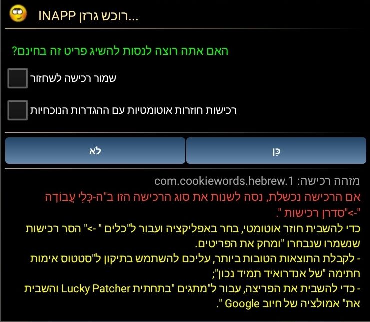

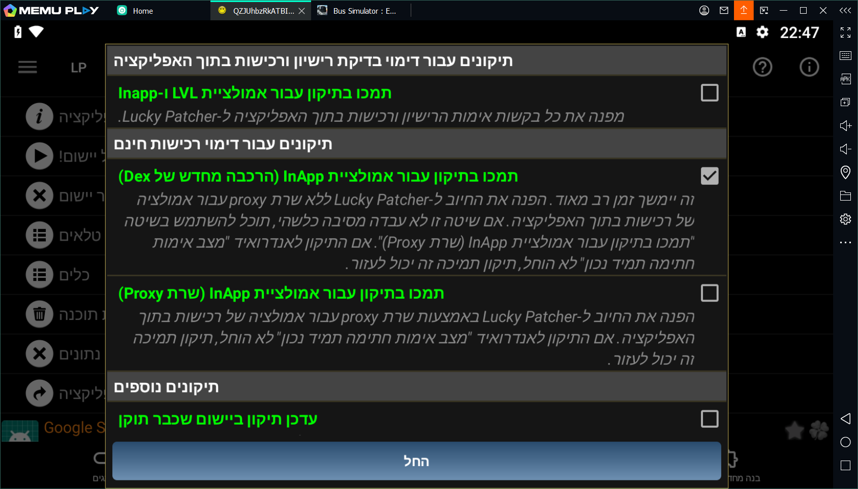

    דימוי רכישה בתשלום:
    אם אין לכם רוט האופציה הזאת תעבוד לכם רק באפליקציות ללא אינטרנט!

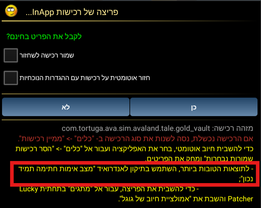

    1. ללחוץ על APK נבנה חדש לחיקוי של INAPP ו- LVL
    2. כמו שאתם רואים, ישנם כמה אפשרויות פריצה, אנחנו כרגיל הולכים ע"פ כלל "1"
    3. לוחצים "בנה מחדש את האפליקציה"

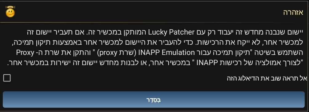

    4. מסתמא תקבלו אזהרה שתפעל הפריצה בקובץ רק על המכשיר בו הוא נפרץ...
      כל אחד יעשה באזהרה כראות עניו.
    5. כעת בחרו מה ברצונכם לעשות, ל"עדכן" או ל"הסר והתקין".
    6. לאחר ההתקנה כנסו למשחק/לאפליקציה ולחצו על מקום שמצריך תשלום .
    1. יפתח לכם חלון כזה
      , סמנו v (היכן שליבכם חפץ) תאשרו, ומקווה שבעז"ה שיעבוד לכם.

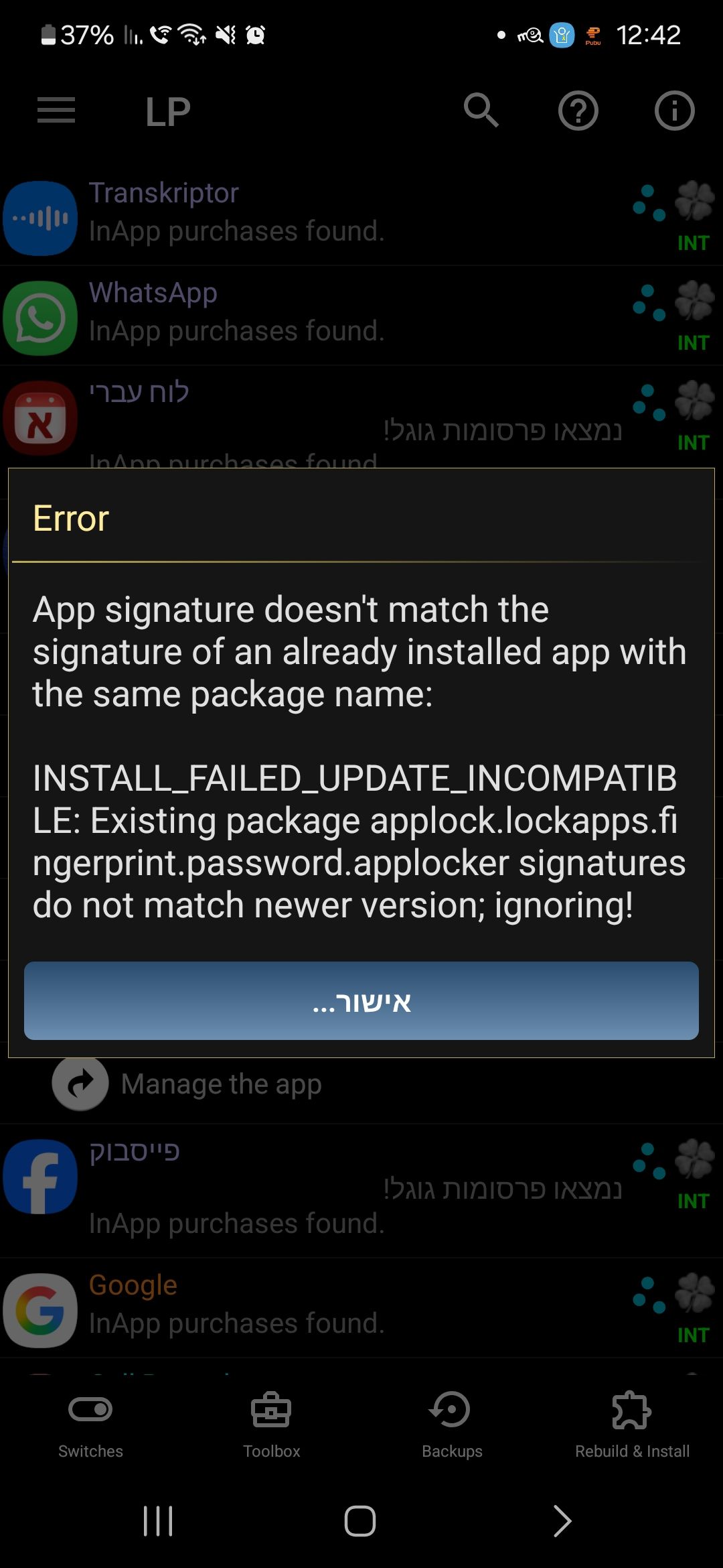

        @עם-ישראל-חיי א. תודה רבה על המדריך המושקע והמטורף הזה, כל הכבוד, ותמשיך לשתף ולעזור, ואשמח שלאלה שיש להם רוט כמוני אז תעלה מה כן אפשר לעשות,
        ב. למה אני לא מצליח לפרוץ תראה בסרטון screen-20250314-084138.mp4 אין לי 'שונה על ידי טלאי מיוחדת מה אני עושה??
        ב תגובה 1 תגובה אחרונה
        • ב בונפד
          בונפד
          כתב נערך לאחרונה על ידי בונפד
          @בונפד אשמח לעזרה
          איך מגיעים למצב הזה שנמצא טלאי מיוחד?
          ולמה זה לא עובד לי???😨😨
          screen-20250314-134217.mp4

              @עם-ישראל-חיי אתה יכול לעזור לי?? בבקשה,
              אפילו מישהו אחר שיודע אשמח לעזרה

                בונפד
                מקפיץ,
                מישהו יודע למה זה לא עובד לי?

                              @עם-ישראל-חיי תיקנתי, ואגב לא הצלחתי להבין איך משנים אפליקציית משתמש לאפליקציית מערכת, והאם צריך בשביל זה רוט, תודה
                                א.
                                חייב רוט.
                                ב.
                                אני לא יודע ולא רוצה לומר סתם... (אני משתמש באפליקציה על מכשיר ללא רוט, והידע שלי מבוסס רק על זה)
                                מתרגם אפליקציות

                                  @עם-ישראל-חיי גם אני, אבל גם אפשרויות שצריכות רוט מופיעות, והאפשרות הזו לא מופיעה, מעניין...

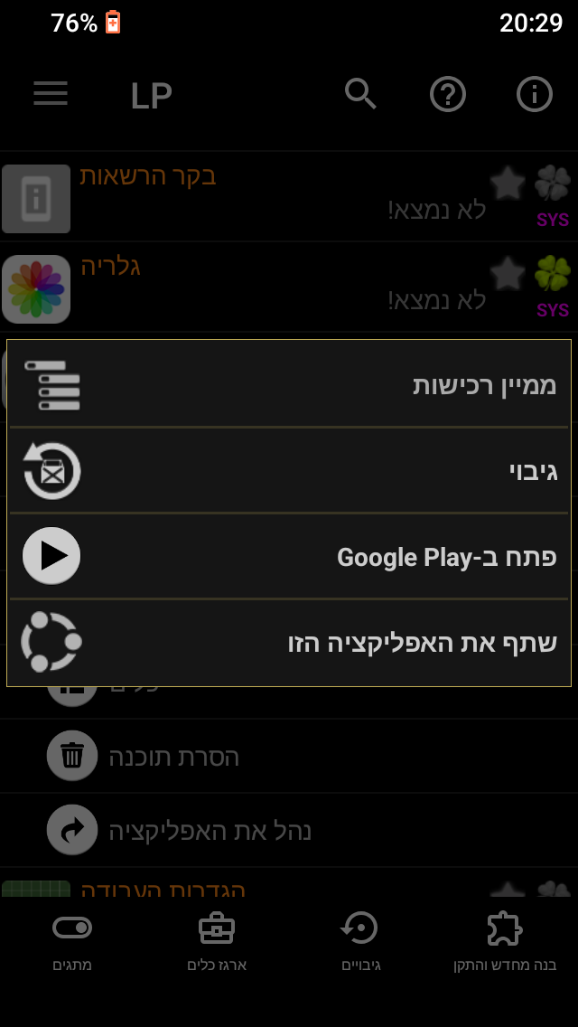

                                    א.מ.ד.
                                    @נחלס-דון כתב במדריך | מעודכן לפריצת אפליקציות עם Lucky Patcher:
                                    יש ב"כלים" שורה בשם "הפוך את היישום ליישום מערכת".
                                    נ תגובה 1 תגובה אחרונה
                                    • א.מ.ד.א א.מ.ד.
                                      נחלס דון
                                      א.מ.ד.א תגובה 1 תגובה אחרונה
                                      • נ נחלס דון
                                        א.מ.ד.א מחובר
                                        א.מ.ד.א מחובר
                                        א.מ.ד.
                                        אין לך רוט
