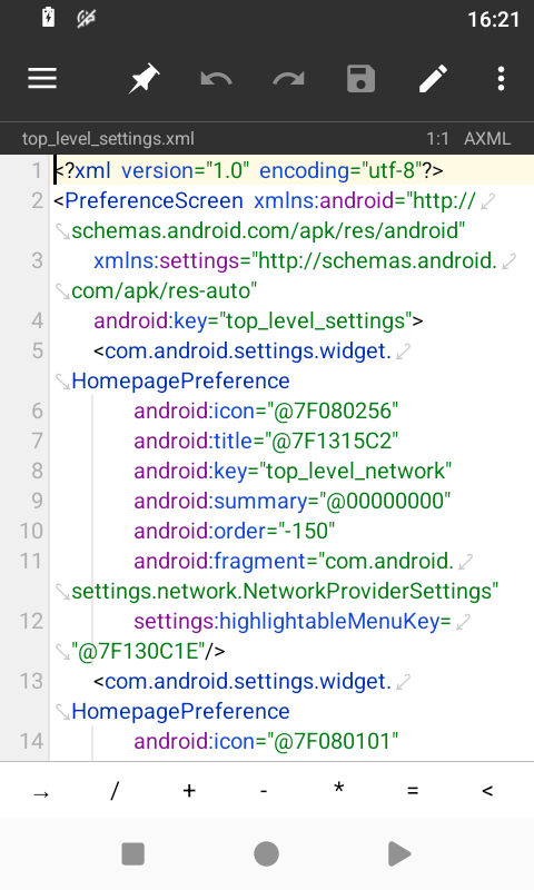

    @טאראס-יבגני את systemUI עורכים לפי המדריך הזה https://mitmachim.top/topic/42273/ וערכתי גם את השורה quick_settings_tiles_stock
    הגדרות בתוך האפליקציה נכסים ל /res/xml/top_level settings.xml ומוחקים את זה 1000016946.png

                      @AKNVDURI אגב מה שכתבת להגדרות עבד.

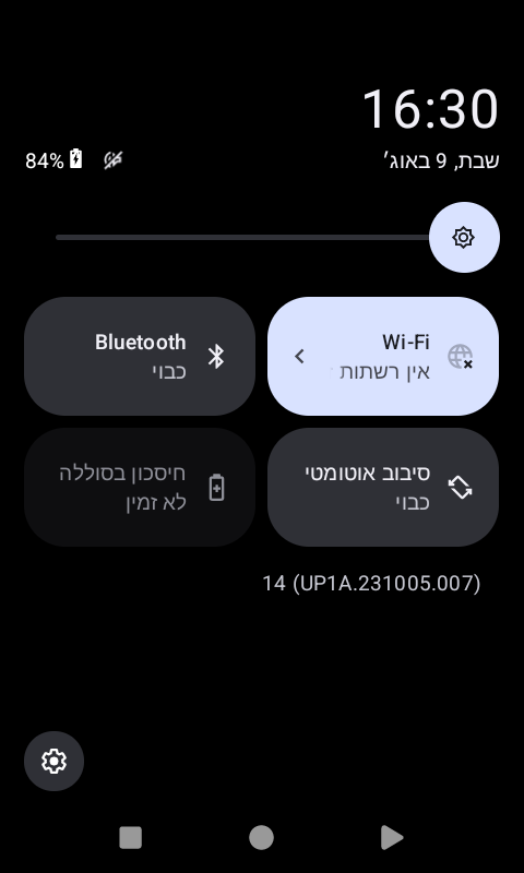

                              @AKNVDURI הוויפי נשאר!

                                @AKNVDURI א ם זה יכול לעזור בהגדרות לא היה כתוב כמו בשלך אלא
                                לא wifi אלא network

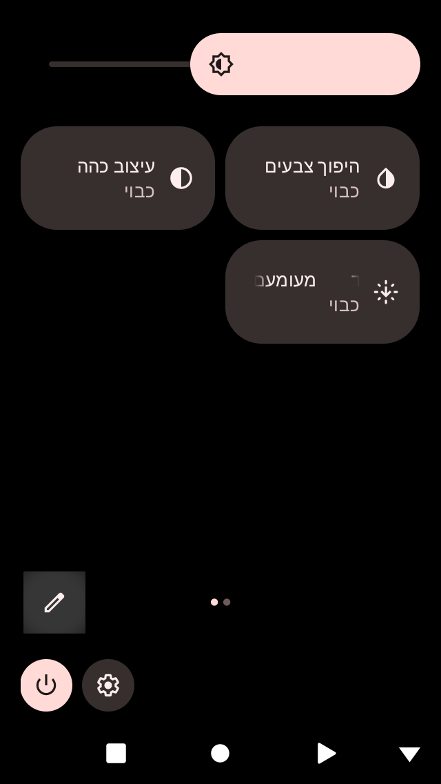

                                  @טאראס-יבגני בעיקרון יש באריחים גם WIFI וגם NETWORK
                                  ט תגובה 1 תגובה אחרונה
                                  • נ נוחעם FM

                                    @נוחעם-FM יכול להיות אבל לי כל מחיקה לא שינתה כלום באריחים.

                                      @טאראס-יבגני באריחים המוסתר, לא היה גם WIFI ? (בהגדרות אכן אין שורה WIFIׂ)
                                      אגב, עשית הפעלה מחדש אחרי שהחלפת את הסיסטמיו ?

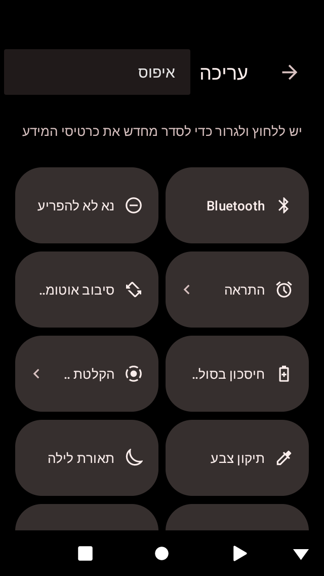

                                          @טאראס-יבגני יש לך אפשרות לאפס 8aeaaae7-8d9c-4667-ad5b-57db121eed83-Screenshot_20251018-204934.png 92636e44-98be-455e-b5f5-345beeffdf88-Screenshot_20251018-204942.png
