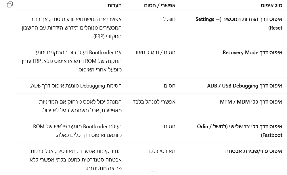

    @פראירי כתב בבקשת מידע | הכשרת טלפון אנדרואיד מיני:
    @יאיר-דניאל כתב בבקשת מידע | הכשרת טלפון אנדרואיד מיני:
    התקנתי עליו קיידאוריד, וניסיתי בכל דרך שאני מכיר לאפס אותו - ושוב דבר לא הצליח.
    אפשר לאפס בדרך מאוד פשוטה..
    אני גם אשמח להבין איך. ניסיתי לפתוח את הבוטלואודר בכל דרך אפשרית וללא הצלחה.

    @over כתב בבקשת מידע | הכשרת טלפון אנדרואיד מיני:
    מה הקשר בין איפוס לפתיחת בוטלאודר?

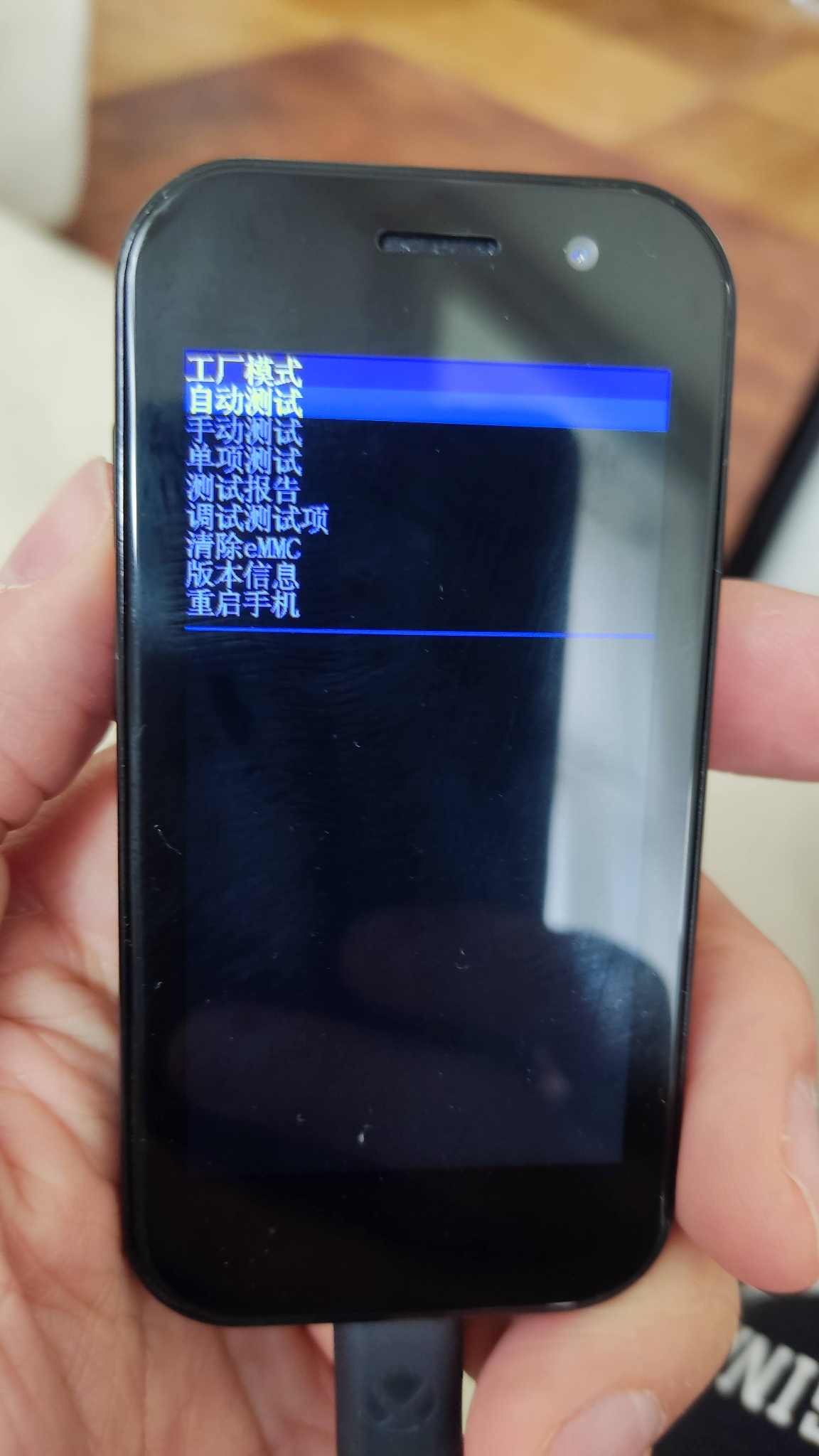

                @יוסי-מחשבים כתב בבקשת מידע | הכשרת טלפון אנדרואיד מיני:
                אין גישה לריקוברי
                לא הצלחת להגיע לתפריט בסינית?
                תרגום:
                工程模式 - מצב הנדסה (Engineering Mode)
                自动测试 - בדיקה אוטומטית (Automatic Test)
                手动测试 - בדיקה ידנית (Manual Test)
                单项测试 - בדיקה בודדת (Single Item Test)
                测试报告 - דוח בדיקות (Test Report)
                调试测试项 - פריטי בדיקת debug
                清除eMMC - מחיקת eMMC (ניקוי זיכרון - מסוכן!)
                版本信息 - מידע על גרסה (Version Info)
                重启手机 - אתחול מחדש (Reboot)
                @over ניסת?
                כי אע"פ שבתרגום שלך זה מראה שאפשר, בכ"א בפועל לא הצליח לי, אדרבה, נסה ותעדכן
                  @over ניסת?
                  לא הבנתי על מה אתה מדבר.. לאפס את הטלפון, דהיינו לפרמט אותו זה באמת לא בעייה תוך 2 שניות. אפשר דרך הגדרות באיפוס הגדרות יצרן, דרך adb וכו' וגם דרך התפריט בסינית אפשרות 7, לא ניסיתי, אבל זה אמור לעבוד, אבל לאפס לא עוזר לי בכלום..
                  אם אתה מדבר על טיפול בROM ועשיית רוט, את זה ניסיתי המון... נתקעתי עם הבוטלואדר כמו שיוסי אמר.. גם אחרי שמאפשרים בהגדרות פתיחת הנעילה של OEM ובבוטלואדר הוא אומר שאפשר לפתוח אותו ע"י לחיצת כפתור ווליום עליון, בפועל זה לא עובד ורק לחיצה על כפתור ווליום תחתון יכולה לעזור בזה..
                  זה מבאס קניתי אותו במיוחד לאור הסגירה של דור 2 ו3..
                  הבנתי שיש דרך עם הקבצי kernel אבל זה ממש ממש מורכב + מסוכן + כנראה ייקח המון זמן שיצליח ודורש הרבה ידע.
                  התקווה היחידה שעוד יש לי זה שאולי איכשהו להגיע ליצרן ושהוא יאיר את עינינו..
                    @over ניסת?
                    @over לא הבנת אותי, אני ניסתי את כל הנ"ל אחרי התקנת קיידראוריד.
                    ולא הייתה לי אפשרות לאפס את הטלפון דרך ההגדרות - חסום בקיידאוריד.
                    דרך ADB לא ניסתי - אבל אם אני זוכר נכון אז כנ"ל
                    O תגובה 1 תגובה אחרונה
                    • יאיר דניאלי יאיר דניאל
                      O מנותק
                      O מנותק
                      over
                      כתב נערך לאחרונה על ידי over
                      @יאיר-דניאל
                      לא הכרתי כל כך מה זה קיי דרואיד.. אני מבין באמת שזה מנטרל המון דברים, לכאורה גם את הניפוי באגים, ואז גם ADB לא יעבוד..
