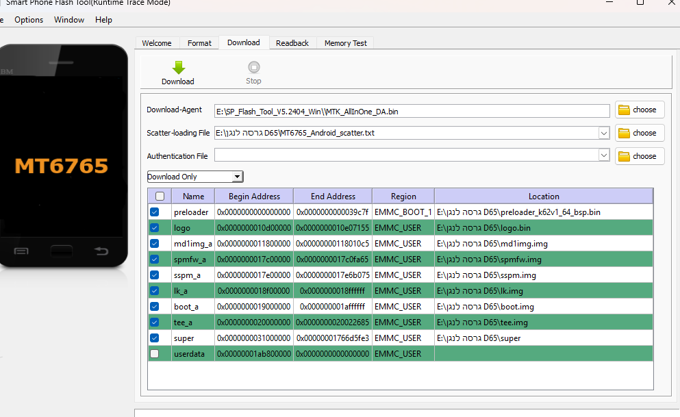

    אחרי שניסיתי לערוך את הסטטוס בר הנגן לא נדלק צרבתי לו גרסה וזה עשה שידלק ויעבור את התהליך של הכיתוב של הבוטלאודר ונתקע אח"כ בסמל של ההפעלה ולא עוזר לצרוב גרסה נ"ב ADB עןבד אני יכול להכניס את המכשיר לפאסט בוט ולצרוב ולא עוזר

      יכול להיות שהסקאטר לא נותן לי לצרוב את כל המחיצות אז אם יש מחיצה שחסרה אשמח אם מישהו יכתוב

        מכיון שבהתחלה בכלל היה כתוב בסקאטר שסופר לא קיים והתוכנה קלטה רק אחרי ששיניתי.

          @בסדבסד תנסה לצרוב גם יוזר דיאטה.
          אני לא יודע למה זה ככה, אבל כשהסטטוס בר משתבש לפעמים צריך לאפס את הנתונים כדי שזה יחזור לעבוד.

              איך היוזר דאטה נקרא באנגלית

                  @בסדבסד userdata

                    אין לי בגרסה כזאת מחיצה האם יש לה שם אחר?

                                      צרבתי יוזר דאטא של נגן אחר מכיון שלא היה לי את של הנגן שלי וזה עובד מצוין תודה רבה על כל העזרה.

                                        וסתם שאלה האם שאני צורב של נגן אחר זה יכול לעשות בעיות למרות שאצלי זה עובד מצוין.

                                          נ"ב צרבתי יוזר דאטא ריק.
