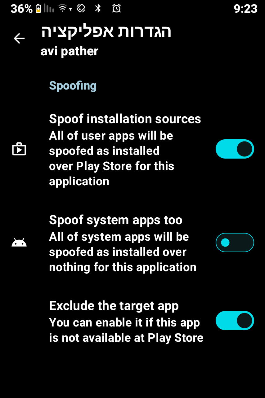

    @YOLEVI תנסה להגדיר ככה באפליקציה של הhma (ההגדרה הראשונה)

      @YOLEVI תעשה רק את הראשון לא השני
      את האמת לא בטוח שזה יעזור זה עושה ששאר האפליקציות יחשבו שזאת הותקנה בחנות. אני לא יודע אם זה עובד גם על האפליקציה עצמה

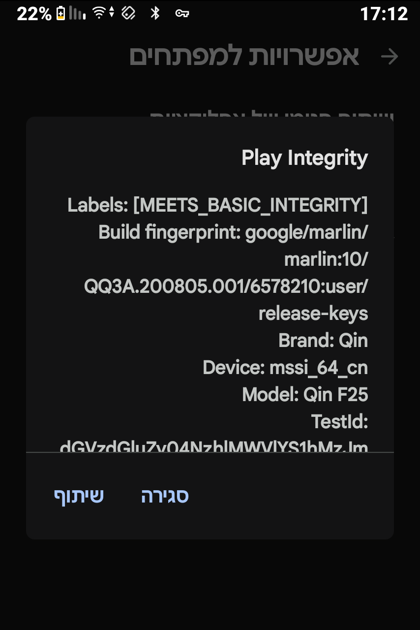

          שלום לכולם!
          עשיתם רוט ואפליקציות כמו בנקים או כללית לא עובדים לכם? התקנתם גוגל והחנות עושה בעיות? אז היום אנחנו נלמד איך עוקפים את בדיקת הרוט של האפליקציות הללו וכן לעבור בהצלחה את בדיקת אימות של הplay store כדי שהארנק ועוד הרבה אפליקציות יעבדו...
          המדריך מעודכן לאחר שבועות של ניסויים ועשרות ריסטארטים על הF25 שלי... אז אני מקווה שיעזור לכם.
          דרישות קודמות:
          מגיסק גרסה 26+
          lsposed מופעל (לחלק השני של המדריך)
          חלק ראשון: אישור המכשיר ע"י גוגל
          הערה: יש למחוק את כל המודלים הקודמים שקשורים לנושא כגון play integrity fix/fork
          א. נכבה את הzygisk בהגדרות מג'יסק ונחליף אותו עם המודל zygisk next.

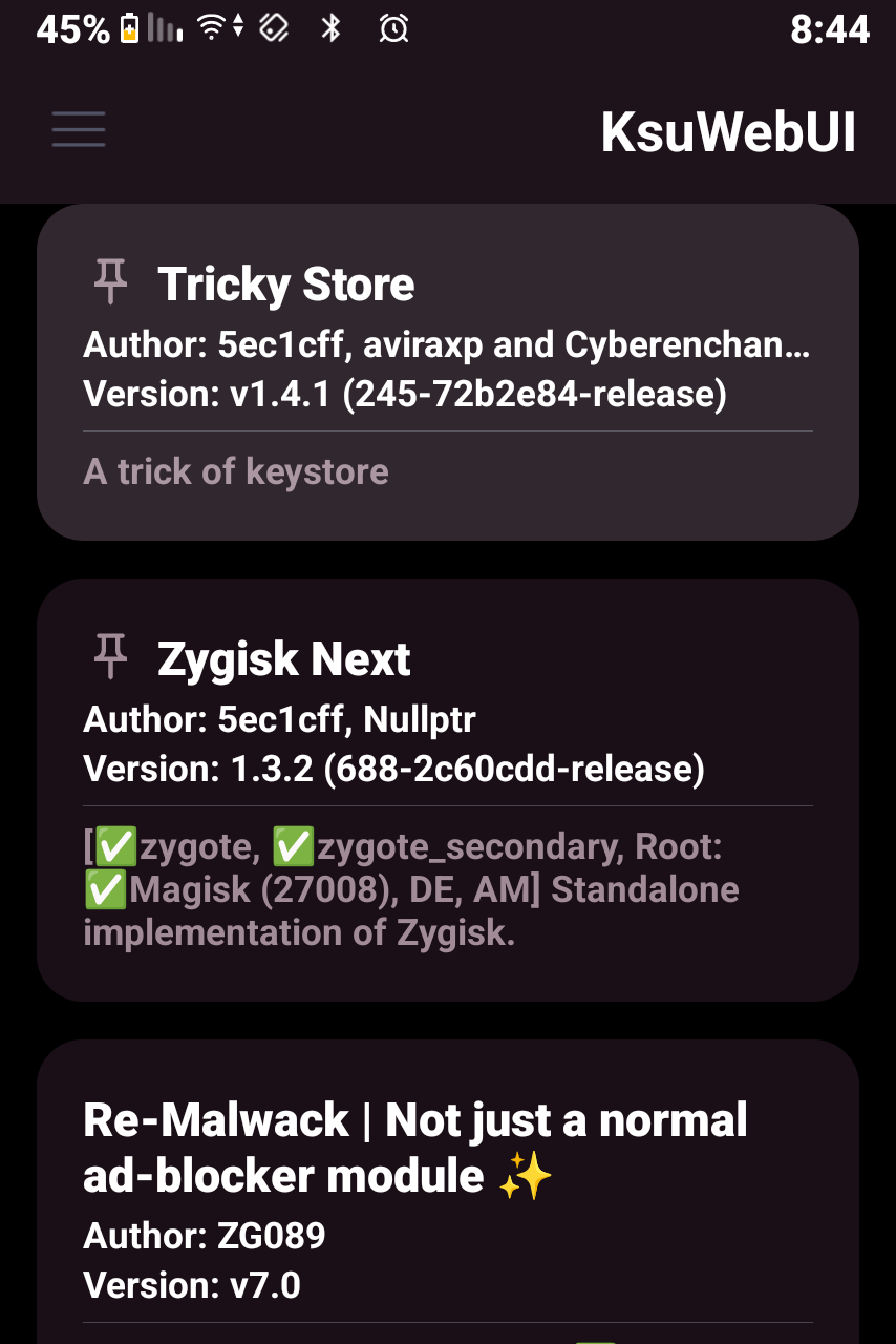

          ב. נוריד את המודלים הבאים:
          COPG-VD-v4.9.1-vd.zip
          (הערה: המודל הזה יכול לעשות בעיות ויכול להביא את המכשיר לידי בוטלופ ולכן מה שרוצה להשתמש בו על אחריותו בלבד... בנתיים אני מחפש פתרון יותר בטוח...)
          tricky store
          trickyStore add-on

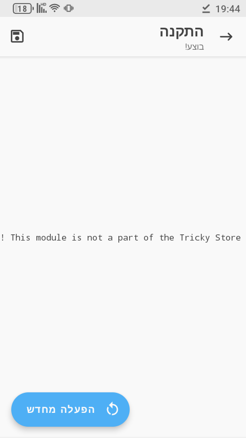

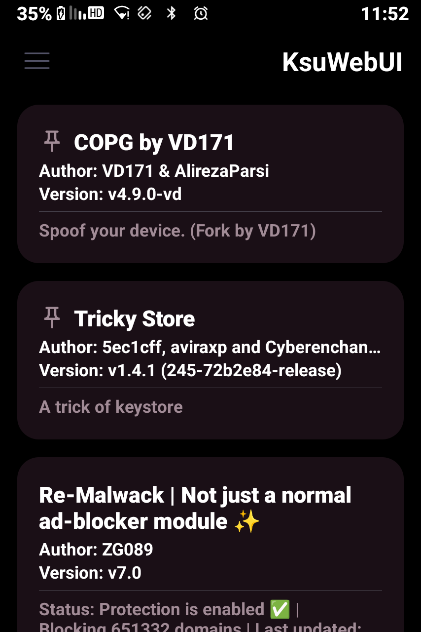

          נתקין אותם במג'יסק ונפעיל מחדש.

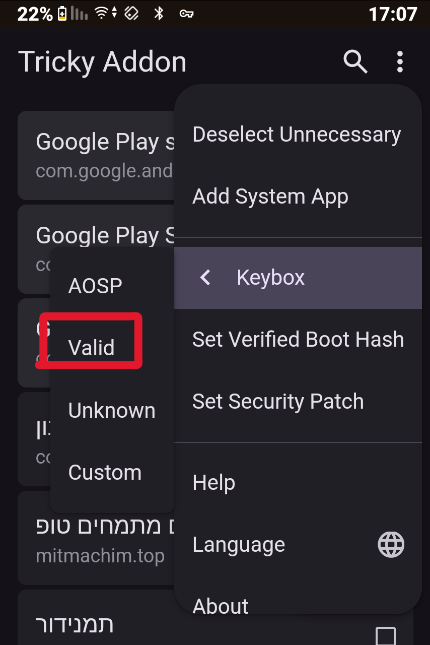

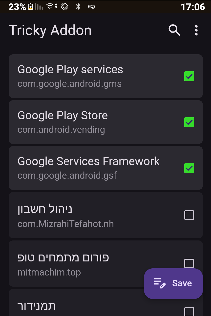

          ב. נתקין את האפליקציה KsuWebUI-1.0-48-release.apk או WebUI X: Portable נפתח אותה, ניתן לה הרשאות רוט, ונלחץ על tricky store. (לשלבים אלו דרוש חיבור אינטרנט פעיל...)
          ג. נסמן בווי את האפליקציות
          google Play Services
          Google Play Store
          Google Services Framework
          ונעשה save.
          ד. נלחץ על השלש נקודות בצד ונבחר Set Valid Keybox

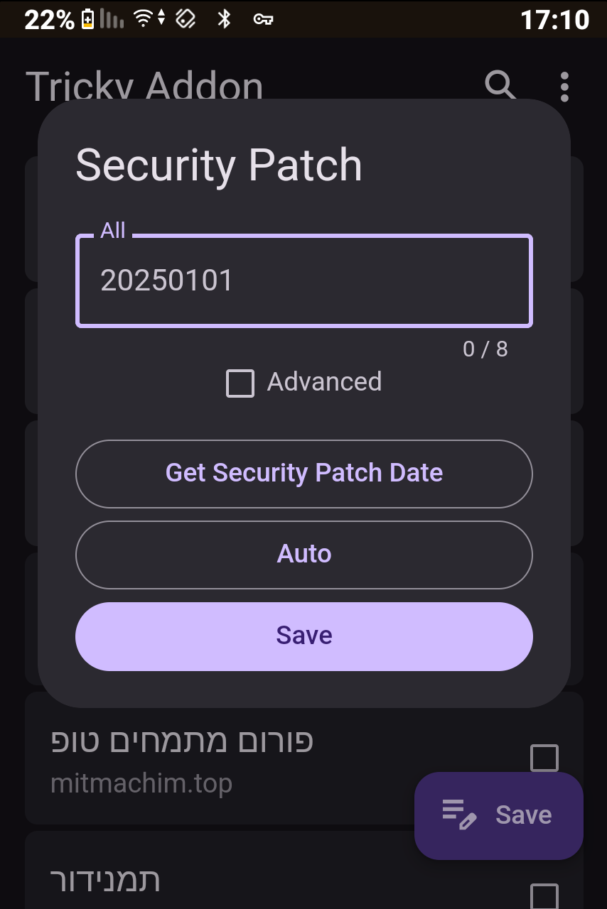

          ה. באותו מקום נלחץ אח"כ על Set Security Patch ואז על Get Security Patch Date. אם לא עובד נלחץ על auto. נשמור את השינויים עם save.

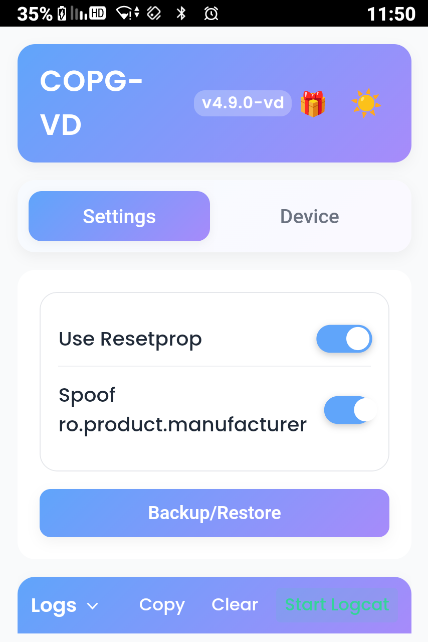

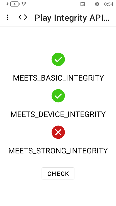

          ו. נחזור למסך הראשי של האפליקציה ונבחר את COPG ונבדוק שהוא מופעל. Screenshot_20260105-115041.png

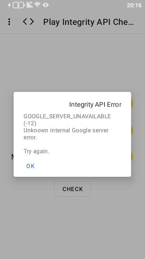

          נוריד את Play Integrity API Checker
          נלחץ על בדיקה. אם המדריך עובד צריך להיות לכם וי על MEETS_BASIC-INTEGRITY ועל MEETS_DEVICE_INTEGRITY. וכדי שהארנק יעבוד נצטרך גם שיהיה וי על MEETS_STRONG_INTEGRITY.
          אפליקציה חילופית Simple Play Integrity Checker
          עכשיו המכשיר מאושר ע"י גוגל פליי. תוכלו לראות שהאפליקציות כמו GPT עובדות לכם.

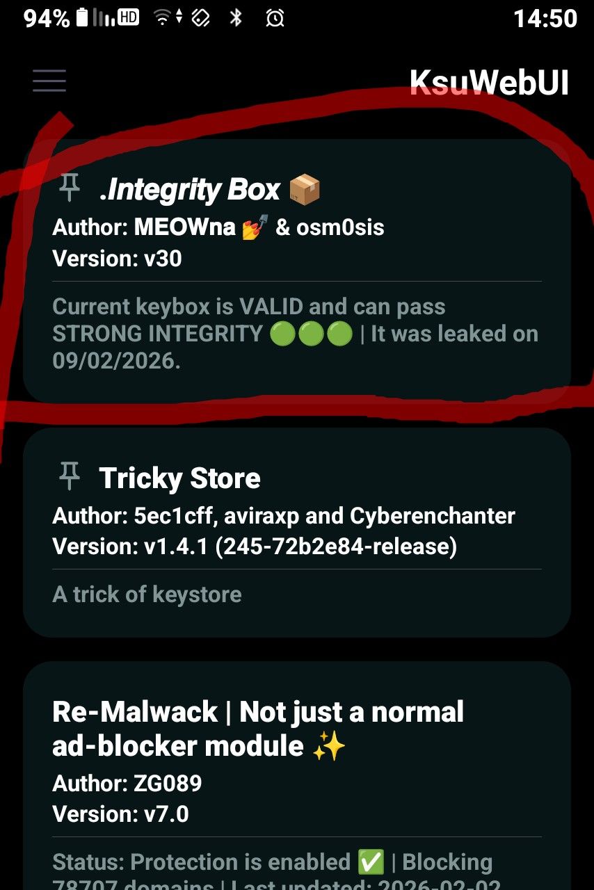

          הערה חשובה: אם בשלב ד' מופיעה שגיאה no valid keybox found זה אומר שהkeybox הנוכחי נפרץ. בד"כ לאחר יום או יומיים זה מסתדר.. אם לא צריך לחפש ידנית ברשת אחרי keybox עובד ובמקרה כזה יש ללחוץ על custom ולבחור את הקובץ שהשגתם.

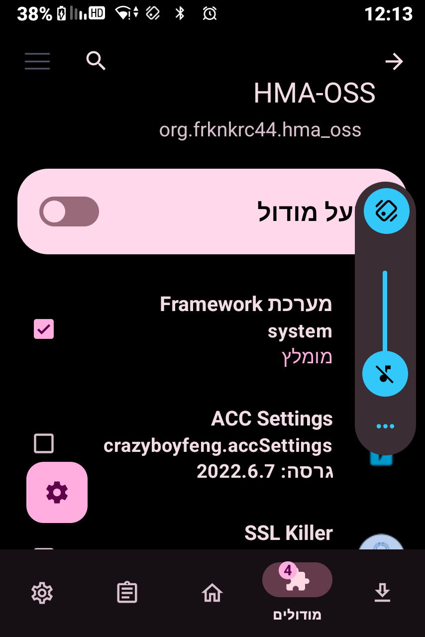

          ה. נתקין את האפליקציה
          HMA-OSS
          נפתח אותה ונאשר גישה דרך הLsposed ונפעיל מחדש.
          (למי שהתקין בגלל המדריך כשפותחים את האפליקציה אמור להיפתח חלונית שדרכה נכנסים לLSPOSED ומפעילים את האפליקציה.)

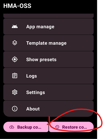

          ו. נוריד אתHMA-OSS_config_2026-01-23_21.38.43.json (לחצן ימני>שמירה בשם)
          נפתח את האפליקציה ונפעיל אותה דרך ה- lsposed. נרד למטה נבחר restore backup ונבחר את הגיבוי שהורדנו.
          Screenshot_20260105-123015.png 6d8de101-6592-4eea-8c4a-02ff72611dbd-image.png

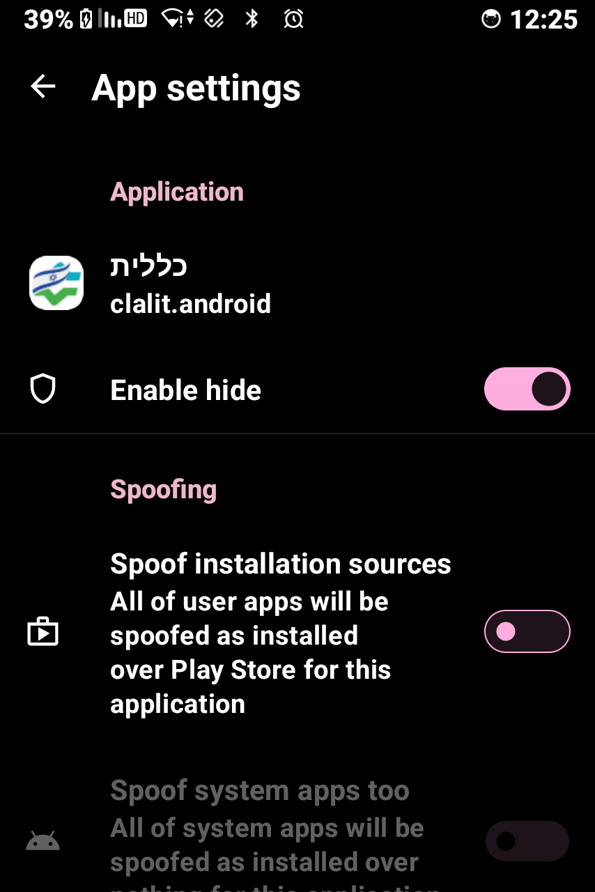

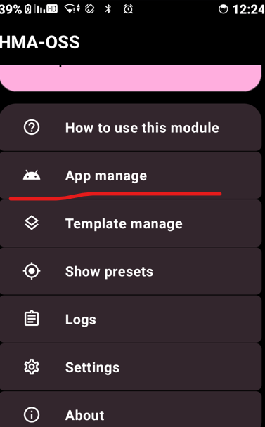

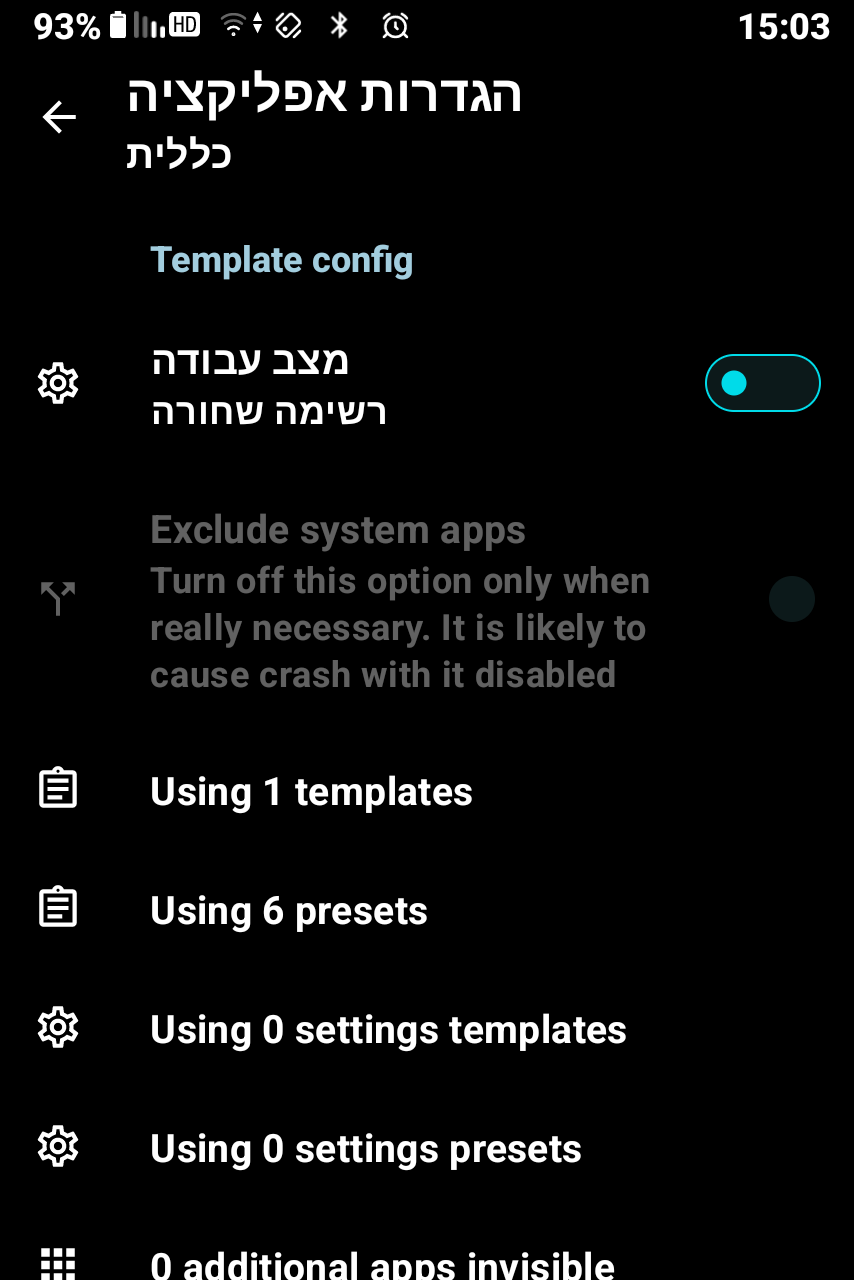

          ו. ניכנס לAPP MANAGE ונבחר את האפליקציות שאנחנו רוצים להוסיף: לדוגמא כללית נבחר enable hide נדפדף למטה ונודא שמופיע work mode- blacklist.
          74387516-d9a6-4ea0-8b38-93c57c847386-image.png Screenshot_20260105-122502.png Screenshot_20260105-122507.png.

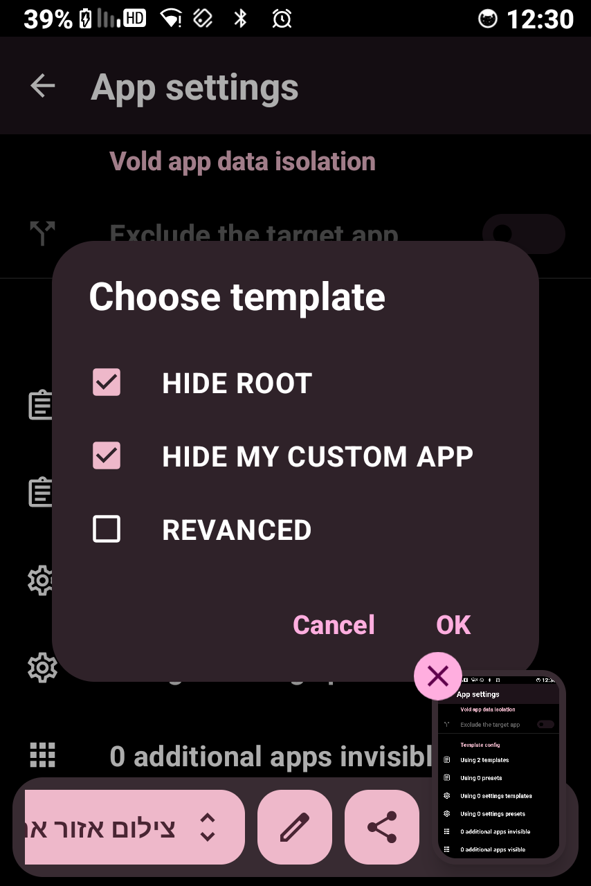

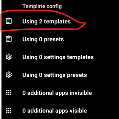

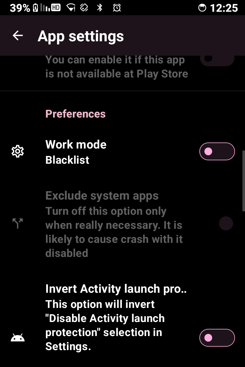

          ז. באותו מקום נרד עד למטה ללשונית template config ניכנס לראשון ונבחר את שני הקוביות הראשונות ונאשר.
          4b6c7a00-db8b-4671-a536-76da5d223cba-image.png c8ba810b-a1a2-4148-b3a0-e450e1e64084-Screenshot_20260105-123010.png
          ח. זהו סיימנו! נפתח את כללית (לדוגמא) ונגלה שהיא סופסוף נפתחת חלק!!!

            @dudu תוריד את הקובץ הזה Yurikey36.xml
            תיכנס לKSU WEBUI
            תלחץ על השלש נקודות בצד
            תבחר KEYBOX ואז CUSTOM
            תבחר את הקובץ שהבאתי לך
            תבדוק בחנות אם המכשיר עובר את הבדיקה
              מה שהבאת לי הועיל, אבל עבור הארנק זה לא מועיל, מה צריך לעשות?Screenshot_20260202-105440.png

                  מדובר במכשיר jelly star תומך ב NFC
                  עשיתי רק את החלק הראשון במדריך, וה NFC ברב קו חזר לעבוד, אבל הארנק עדיין לא.
