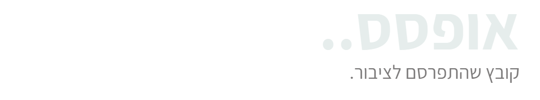

    @פלמנמוני בסקריפט של אביי מגדירים בשדה מסויים את שם השולח שיוצג,
    ואז השולח רואה חכמון באמצעות מיילטוק.
    האם תוכל להביא מדריך מסודר על קבלת מפתח לגוגל קלאוד,
    עם צילומי מסך?
    א"כ מאוד אשמח.
    (הכתובת הזאת חסומה לי בנטפרי,
    https://palmoni5.github.io/yemot/Googlekey/)

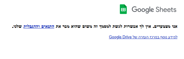

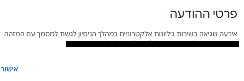

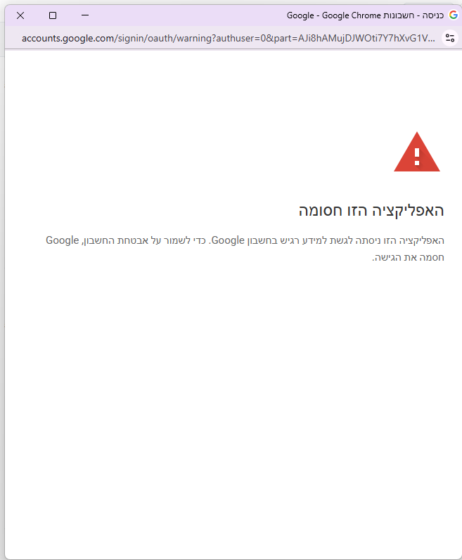

      אני מנסה לפתוח את הגירסה האחרונה 1.2.3
      וגוגל מחזירה לי הודעת שגיאה שאני מפר את התנאים וההגבלות שלהם
      tlata.gam@gmail.com

      • תלת פאזית תלת פאזי

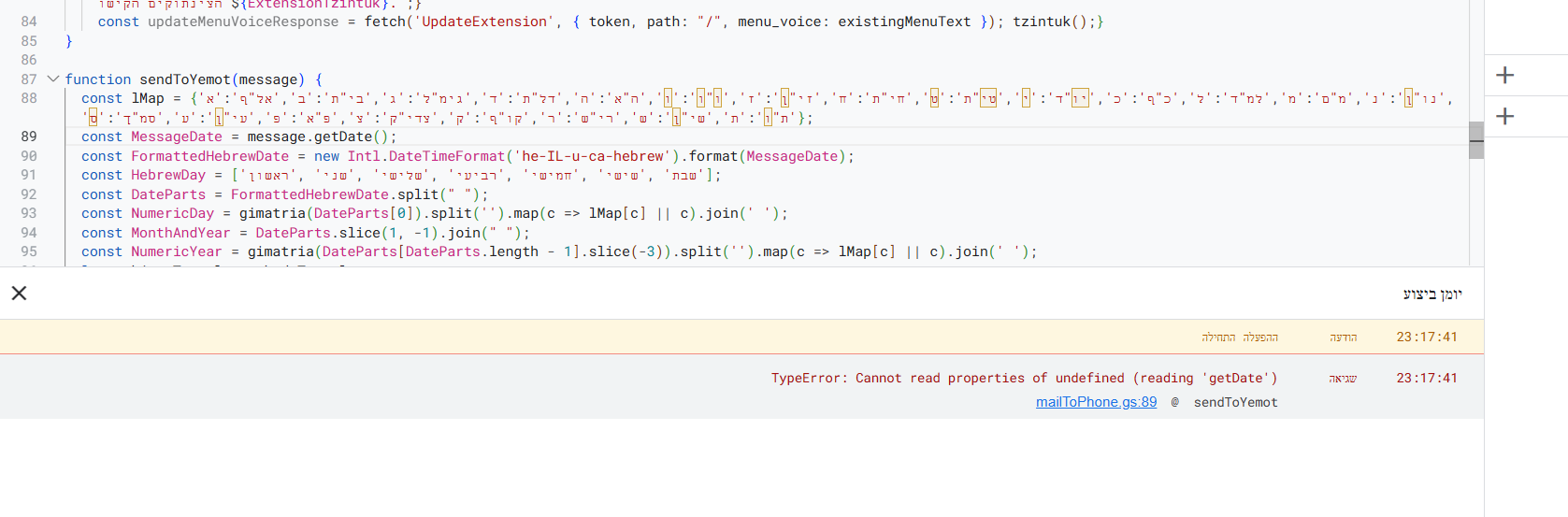

        #138

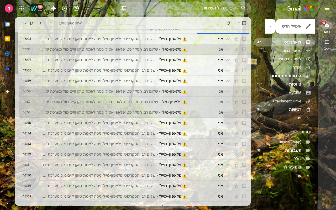

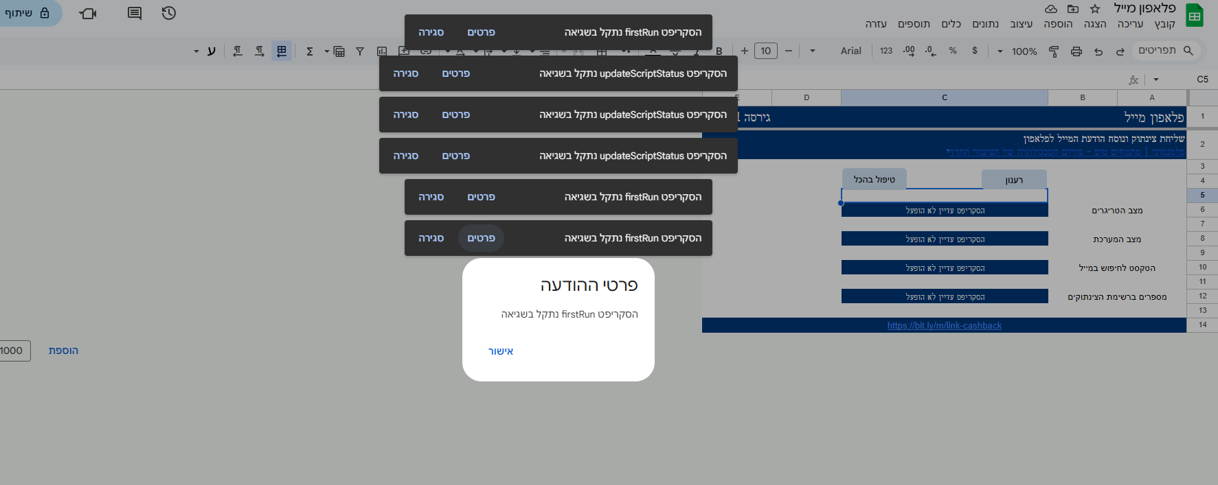

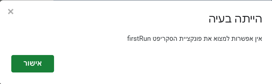

        לאחר סיום הרצת [הסקריפט]הסקריפט
        אני מקבל הודעת שגיאה כזו
        tlata.gam@gmail.com
        אין לי צ'אט!
          פלמנמוניפ מנותק
          פלמנמוניפ מנותק
          פלמנמוני
          #139
          @תלת-פאזי כתב בשיתוף | 'פלאפון מייל' - כולל קבלת ושליחת מיילים דרך הפלאפון, קריינות מקצועית, ועוד...:
          בנתיים שמתי קישור חדש (נשלח לבדיקה בנטפרי), אני מקווה מאוד שאצליח לשחזר את הקישור הקודם, זה חשוב לצורך העדכונים
          השגיאה שקיבלת בסוף ג"כ קשורה לזה, כיון שהסקריפט מנסה לעשות סינכרון עם הסקריפט המקורי לבדיקת עדכונים זמינים והוא לא מצליח
          פלאפון מייל

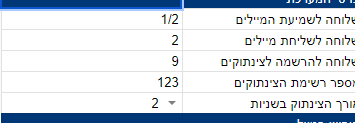

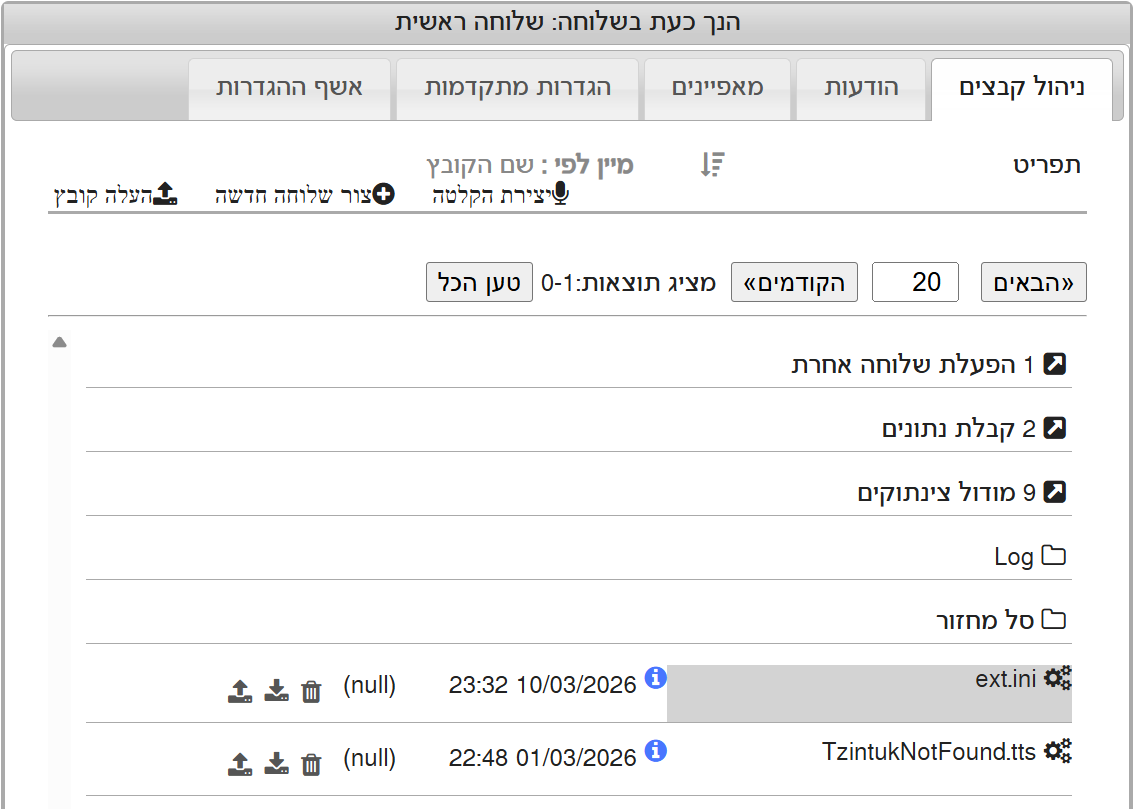

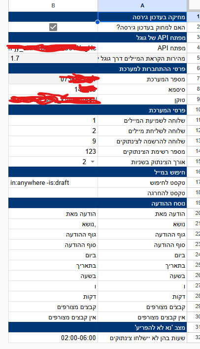

                #142

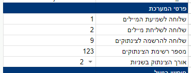

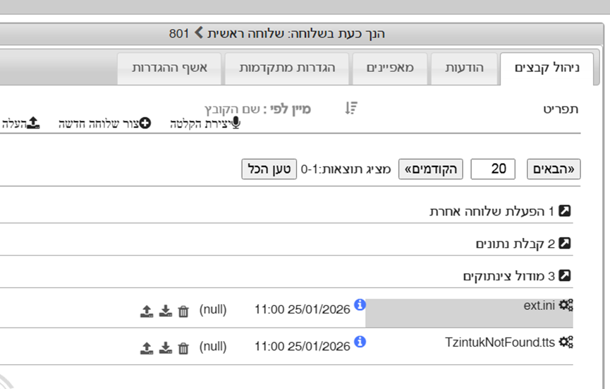

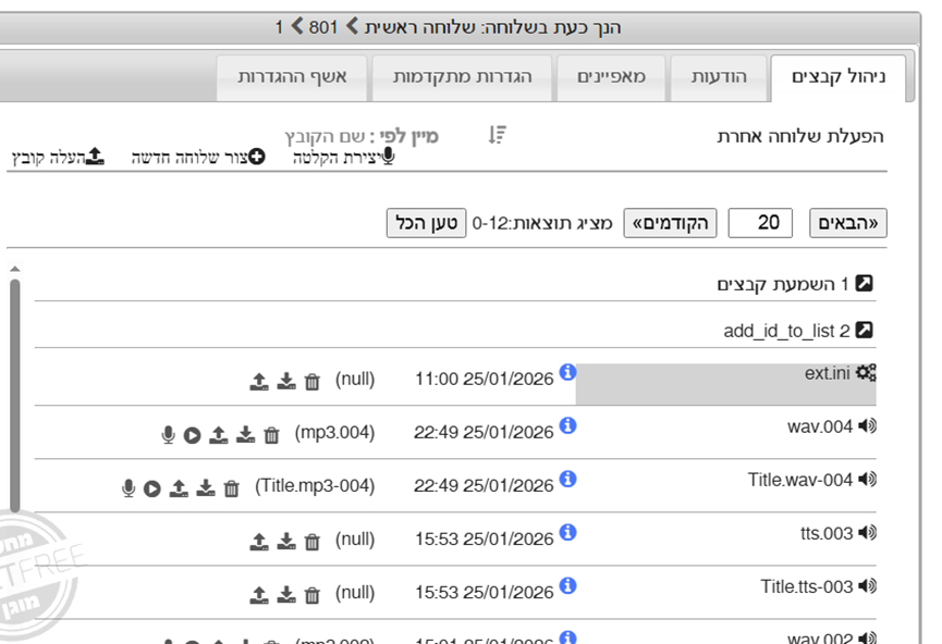

                @פלמנמוני
                רציתי להעיר תשומת לבך לכמה נקודות:
                • התקנתי את הסקריפט על קו עם כמה מספרים משוייכים,
                  וזה מצנתק מהמספר הראשי של המערכת,
                  שזה בכלל מגיע לשלוחה אחרת,
                  ולא מצאתי אפשרות להגדיר את המספר לזיהוי היוצא של הצינתוק.
                • בחרתי ששלוחת השמיעה תהיה 8/1,
                  וששלוחת השליחה תהיה 8/2,
                  השלוחות הללו אכן הוגדרו,
                  אבל התפריט הותקן על השלוחה הראשית,
                  הבעיות הם גם שלא רציתי לדרוס את השלוחה הראשית שמוגדרים שם בכלל דברים אחרים,
                  (נס שלא לא דורס - רק מוסיף את ההגדרות אחרי כל ההגדרות הקיימות),
                  וגם שאין לי אפשרות ללחוץ בשלוחה הראשית 8/1.
                  היה אמור להיות אפשרות לבחור האם הכל יהיה בשלוחה הראשית,
                  או שכל המערכת תותקן בתתי תיקיות.
                חוץ מזה מאוד נהניתי.

                  #143
                  @חכמון כתב בשיתוף | 'פלאפון מייל' - כולל קבלת ושליחת מיילים דרך הפלאפון, קריינות מקצועית, ועוד...:
                  זה מקרה מוזר, לא הייתי אמור לחשוב עליו, ובכל מקרה תוכל לשנות זאת בסקריפט
                  גש לתוספים >> AppScript, תפתח את הקובץ השני ותחליף את שורה 147 בשורה הבאה:
                  const RunTzintuk = fetch('RunTzintuk', { token, TzintukTimeOut, phones, callerId: "כאן תשים את הזיהוי" });
                  שים לב כי באם תעשה בעתיד עדכון תצטרך לשנות זאת שוב (אא"כ אכניס בעדכון אפשרות מובנית לזה...)
                  כנ"ל, וגם את זה תוכל לשנות בסקריפט, אבל זה יהיה קצת יותר מסובך
