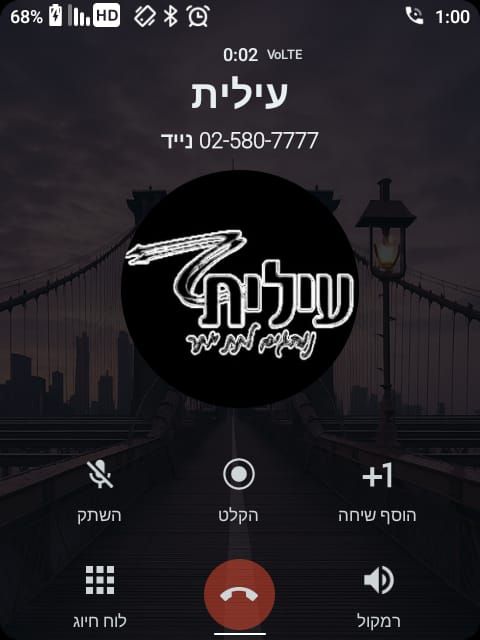

                                    @יהונתן-חזי הנה סדר הפעולות
                                    • מוריד את האפליקציה הזאת
                                      volte-appconfv3.zip
                                      זה קובץ זיפ, פשוט לחלץ ולהתקין בשיומי
                                    • לפתוח את האפליקציה, לבצע מה שהיא מציעה
                                    אם יש לך מזל, פה גמרת סיפור. מיד אתה תראה שנוסף לך סמל של HD בשורה העליונה ויש לך וולטה, אתה מסודר לשנה הבאה!
                                    במקרה שזה לא עובד אתה צריך לבצע את כל שאר הרעיונות שהציעו לך פה, אבל תתחיל עם זה זה הכי קל.
