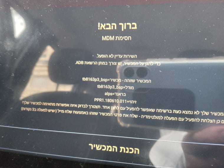

    זה לא מדריך עם חידושים רק עשיתי צילומי מסך לתהליך ע"פ המדריך של @יוסי-לוי פה שכתב ע"פ המדריך של @מיישה
    להסיר את החשבונות גוגל מהמכשיר כמובן שבמכשיר חדש אין צורך
    תורידו את האפליקציות מפה ובנוסף את הסייר קבצים + מפה עריכה-נמצא בזיפ ונוסף גם אייבלוק והחסימה של אפרים ד בגירסה האחרונה 0.5.3
    תתקינו את ארבעת האפליקציות
    ומתחילים

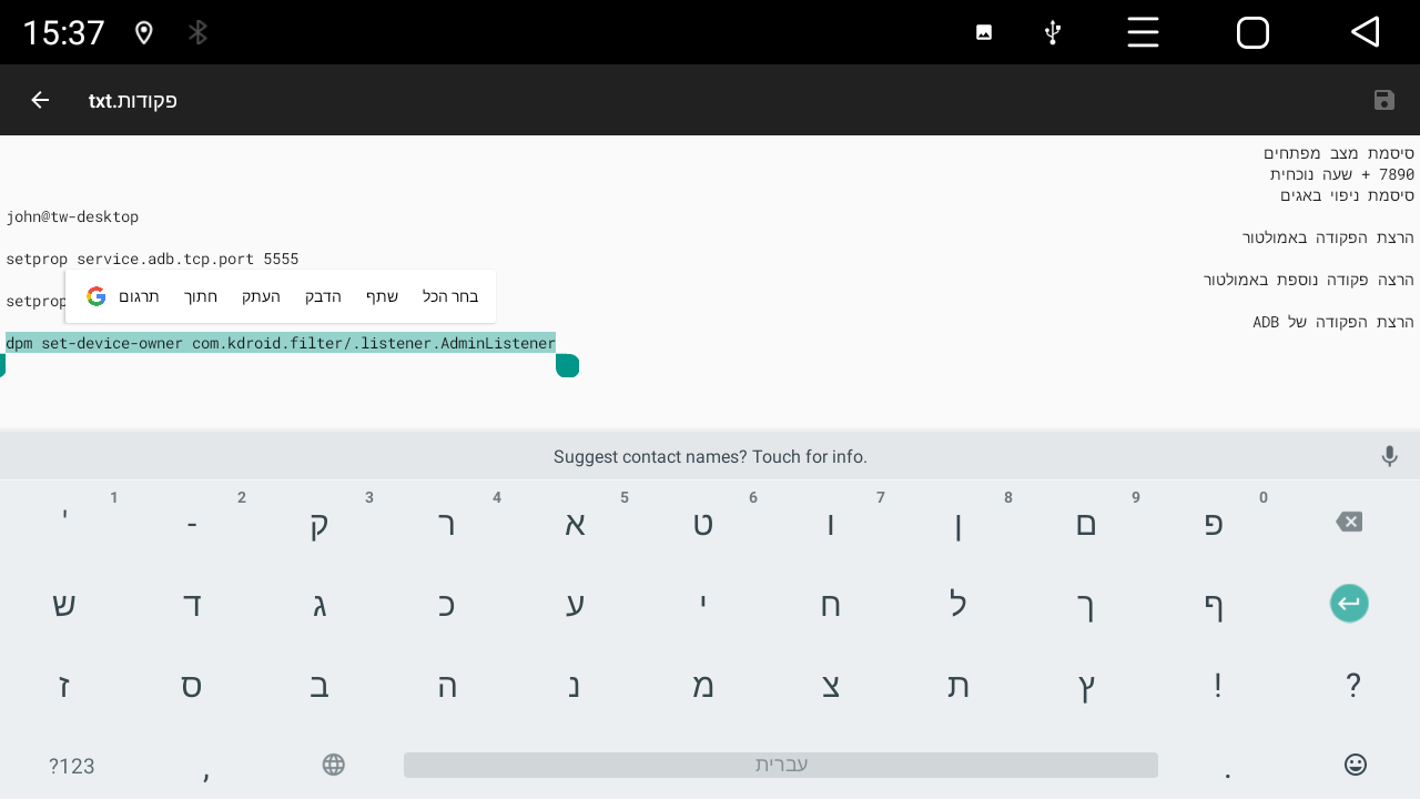

    להיכנס בסייר פלוס לקובץ של הפקודות ולהעתיק את הקוד הראשון שהוא john@tw-desktop

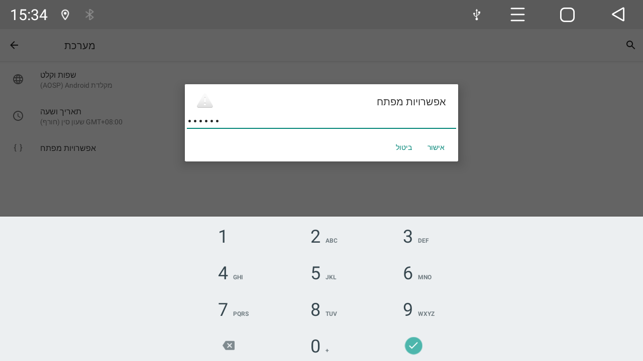

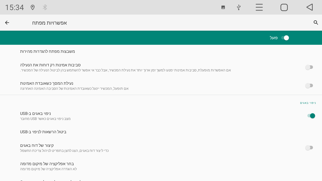

    להיכנס להגדרות אנדרואיד ללחוץ על האופציה האחרונה מידע על הטלפון לגלול עד למטה
    ואז על מספר Build שבע פעמים עד שיופיע אתה מפתח
    לצאת שוב להגדרות ולהיכנס למערכת יהיה אופציה של אפשרויות מפתח
    הקוד הוא 7890 ושתי ספרות של השעה דהיינו אם אחת בצהריים אז 789013 [במולטימדיות T100 הקוד רק 7890 כמובן מיישה המקור]
    לגלול עד ניפוי באגים בUSB ולהפעיל יפתח חלון של סיסמא תדביקו את הקוד שעשיתם העתק למעלה [john@tw-desktop למי שלא העתיק]

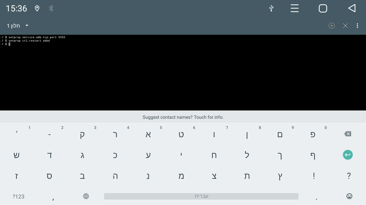

    חוזרים לקובץ של הפקודות ומעתיקים את הקוד השני נכנסים לאימולטור מדביקים ועושים אנטר כנ"ל גם לקוד השלישי

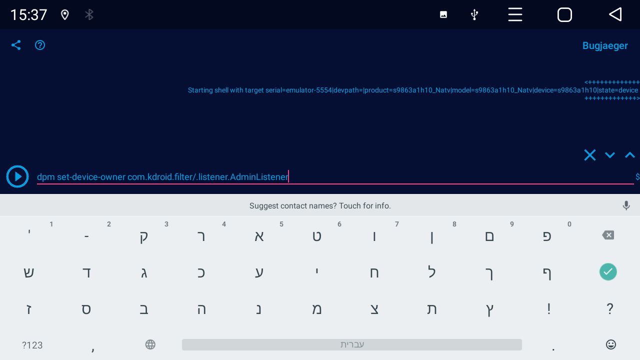

    נכנסים לפקודות ורק מעתיקים את הפקודה הרביעית

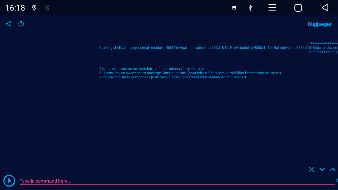

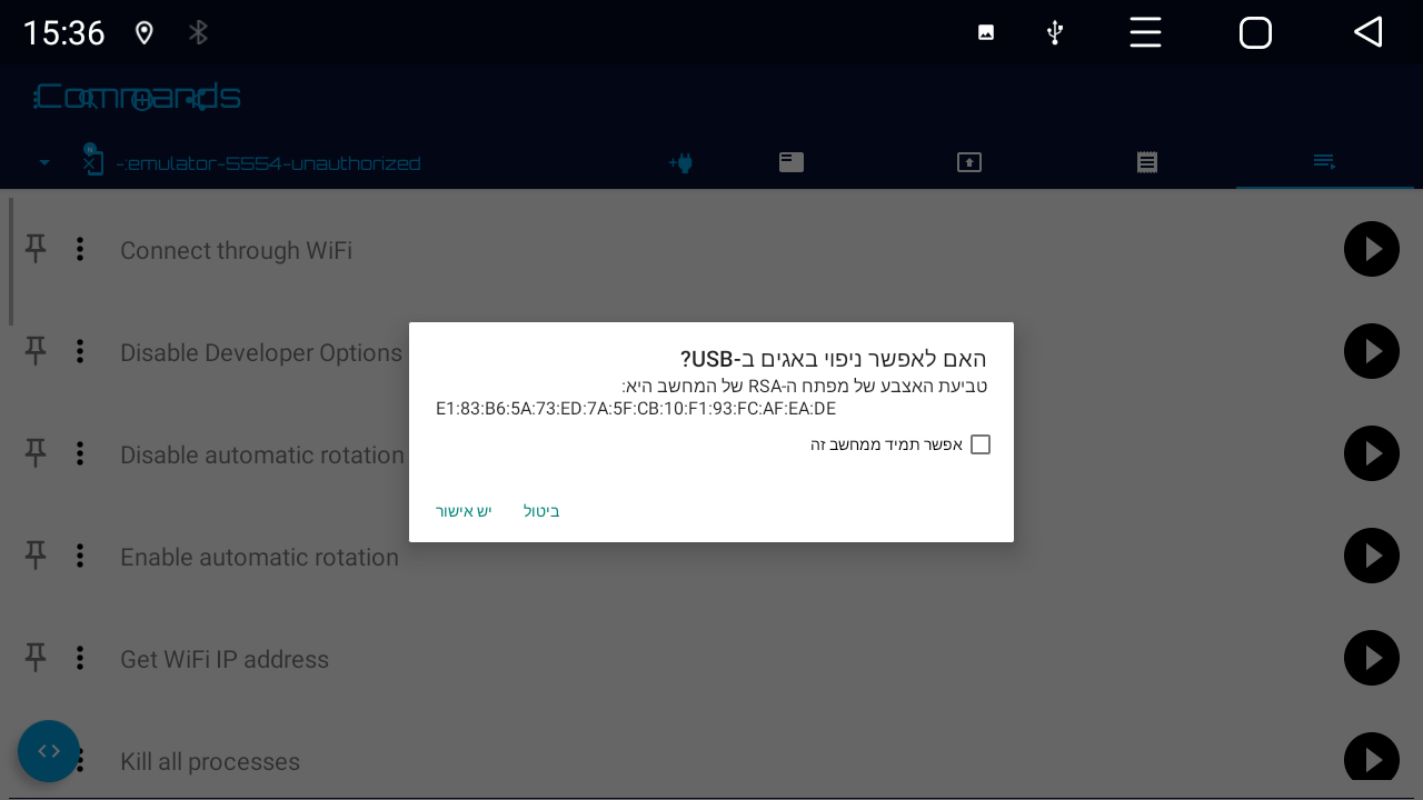

    נכנסים לאפליקציה bugjaeger
    לוחצים על הימני
    ויקפוץ לכם החלון הזה
    ללחוץ יש אישור [העירו שלא תמיד החלון קופץ]
    תוכלו לראות שזה מחובר בצד שמאל למעלה קרדיט @נהוראי
    ואז ללחוץ על השתי חיצים בצד שמאל למטה
    ולהדביק את הפקודה בשורה
    וללחוץ על העיגול עם המשולש בפנים ואמור להיות 3 שורות של אחת של הפקודה ועוד שתי שורות
    סיימנו

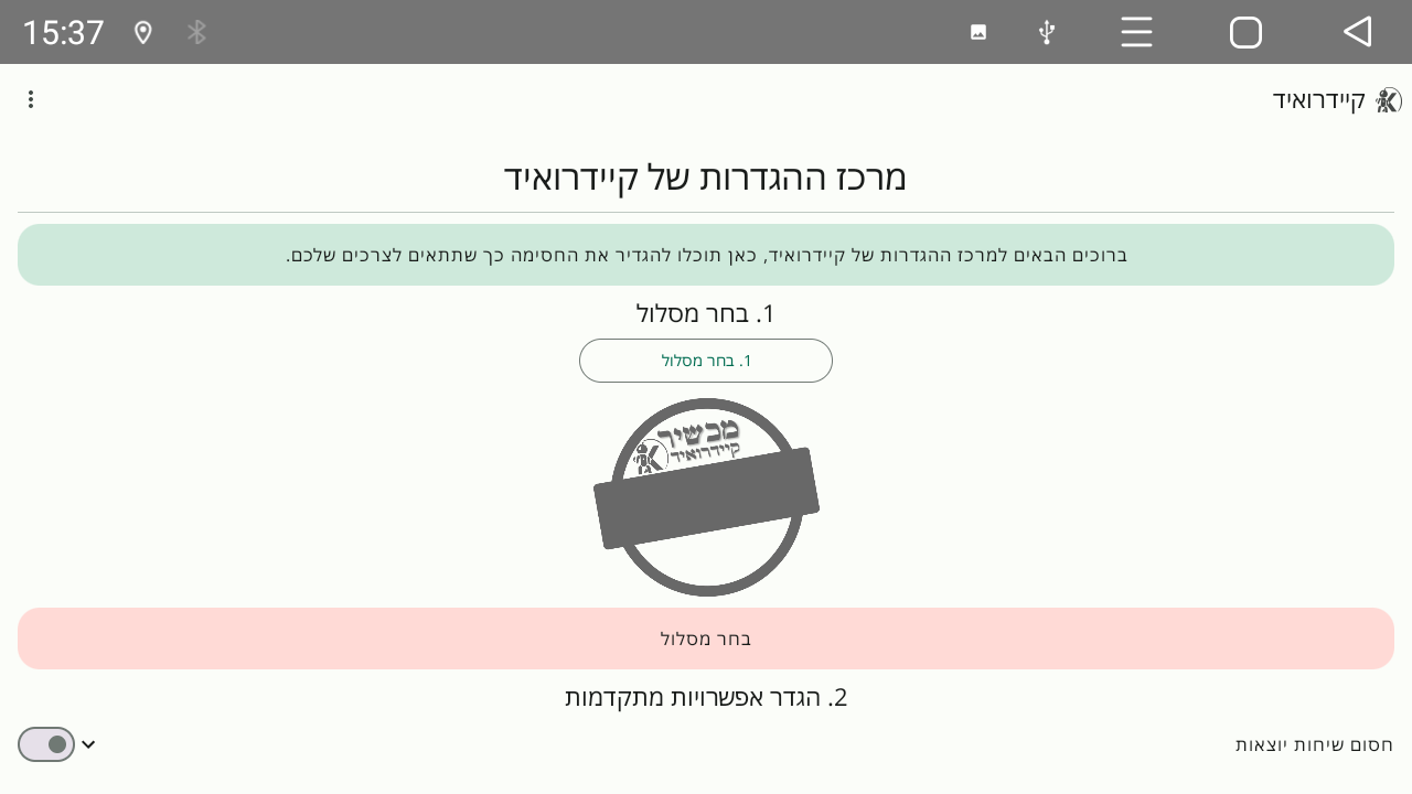

    נכנסים לקיידרואיד
    ובוחרים מסלול
    בהצלחה
    אם אתם מתקינים לעצמכם כמובן שחבר יעשה את הקוד 😉 [או הרמטי אחרי שתראו שזה עובד]
    אם מתקינים אייבלוק הכל אותו דבר ואפשר להעתיק את הפקודה מתוך האפליקציה אני מעדיף להתקין קידרואיד זה באייבלוק יש יותר דברים להגדיר כמובן שזה מתאים גם לחסימה של @אפרים-ד
    המדריך מבוסס ג"כ על המדריך של טכנולוג פה

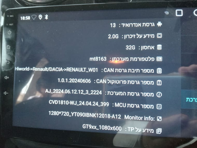

      מתאים גם ל-TS18 או שיש שם בעיה עם הניפוי או עם הפעלת הקיידרואיד ברקע?

        @אלי-TZA המדריך הזה צולם על TS18
        אין בעיה רק אם המערכת מופעלת מחדש צריך להיכנס שוב לקיידרואיד
        אפשר לעשות ג"כ שיהיה אוטומטי אבל לא כולם אוהבים את זה

                    מה יכול להיות הסיסמה לאפשרויות מפתחים
                    ניסיתי 7890 בלי ועם השעה הנוכחית והסיסמה שגויה

                      @נננננח כתב במדריך | מדריך מצולם לקיידרואיד במערכות מולטימדיה עם ניפוי באגים [וכל חסימה שמצריכה פקודת ADB]:
                      איך ניסית עם השעה? בארבע ספרות או 2 ספרות של השעה? כי צריך רק 2 ספרות לדוגמא 789012
                      ובאיזה מכשיר מדובר?

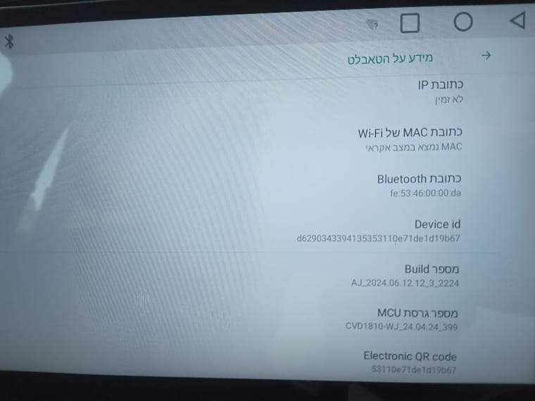

                        ניסיתי רק שתי ספרות ואני לא יודע איזה דגם יש לי יש לי מסך מולטימדיה מאלי אקספרס עלה איזה 800 שקל 64 מגה ואין לי עוד מושג

                                איזה מערכת יש לך?

                                  @משהקפלן TS18

                                    יש בהגדרות יצרן, משהו שנקרא "התכנית" שם בוחרים בקיידרואיד, וזה עולה בכל הפעלת הרכב.
                                    אני לא זוכר כעת אם זה בקוד 8888 או בקוד 123456
                                    (כל קוד פותח תפריט אחר).

                                        @אחוות-טרמפיסטים אין לי קישור קניתי את זה מזמן וזה לא קיים כבר
                                        אני חושב שהמערכת נקראת ZA002
