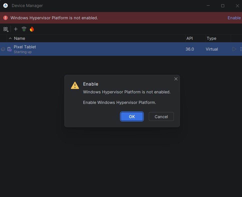

                    דבר ראשון הפעל וירטואליזציה במחשב וכמובן הייפר וי (ראה ספוילר AI)
                    🛠️ הפעלת וירטואליזציה (Hyper-V) עבור אמולטור אנדרואיד
                    כדי שהאמולטור של Android Studio יעבוד מהר ויעיל, המחשב שלך צריך לאפשר לו להשתמש בטכנולוגיית וירטואליזציה. בווינדוס, ניתן לעשות זאת באמצעות רכיב שנקרא Hyper-V או על ידי הפעלת טכנולוגיות דומות ישירות ב-BIOS של המחשב.
                    1. הפעלת תכונות וירטואליזציה ב-BIOS/UEFI
                      שלב זה הוא קריטי ודורש הפעלה מחדש של המחשב:
                    הפעל מחדש את המחשב.
                    בזמן האתחול, לחץ על המקש המתאים לכניסה להגדרות המערכת (BIOS/UEFI). המקש הזה הוא לרוב F2, F10, F12 או Delete, ותלוי ביצרן המחשב שלך.
                    אתר את ההגדרות הקשורות לוירטואליזציה. הן יכולות להימצא תחת תפריטים כמו "Advanced", "CPU Features", או "Security".
                    הפעל את האפשרות. היא עשויה להיקרא בשמות כגון: "Intel VT-x", "AMD-V", "Virtualization Technology" או "Secure Virtual Machine (SVM)".
                    שמור את השינויים וצא. המחשב יאתחל מחדש.
                    1. הפעלת רכיב Hyper-V בווינדוס (למשתמשי ווינדוס 10/11 פרו ומעלה)
                      רכיב ה-Hyper-V מאפשר למערכת ההפעלה לארח מכונות וירטואליות בצורה יעילה. הפעלתו בווינדוס מבטיחה תאימות עם האמולטור החדש של אנדרואיד סטודיו:
                    חפש בתפריט "התחל" את "הפעל או בטל תכונות של Windows" (Turn Windows features on or off) ופתח אותו.
                    גלול למטה ואתר את האפשרויות הבאות (ודא שהן מסומנות):
                    Hyper-V (סמן את תיבת הסימון הראשית שלו ואת כל תתי-התיבות).
                    Windows Hypervisor Platform
                    Virtual Machine Platform
                    (אופציונלי אך מומלץ: Windows Sandbox ו-Windows Subsystem for Linux)
                    לחץ על "אישור". המערכת תבצע התקנה של הרכיבים הנדרשים.
                    המערכת תבקש להפעיל מחדש את המחשב כדי להחיל את השינויים. אשר והמתן לסיום האתחול.
                    לאחר הפעלה מחדש, הווירטואליזציה אמורה להיות פעילה, והאמולטור יפעל בצורה חלקה ומהירה יותר.

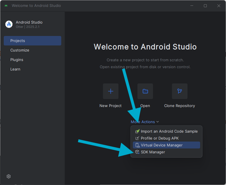

                    נחזור לחלון הבית של האפליקציה וניכנס לאופציה השלישית בתפריט הנפתח
                    נגיע לרשימת ההתקנים הקיימים (יש את מה שקיבלנו בהתקנה)

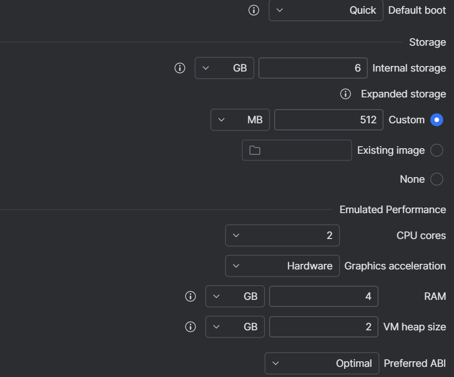

                    עכשיו נעבור להקצאות המשאבים עבור האמולטור
                    נלחץ על הכרטיסייה השניה באותו חלון
                    יש שם כמה חלקים
                    1. מצלמה -לא נגעתי
                    2. רשת -לא נגעתי
                    3. התחל -לא נגעתי
                    4. זיכרון -כדאי להגדיר בראשון זה הזיכרון הפנימי )מינימום 8 ומעלה לפי הצורך והשני זה כרטיס וירטואלי אז כמה שאתם רוצים (חשוב לראות שמסומן בGB ולא בMB אם לא רוצים לסמן על NONE)
                    5. מעבד -תלוי כמה המעבד שלכם טוב וכמה ליבות יש בו
                      לאנדרואיד שלנו 2 ליבות – איטי יחסית, 4 ליבות – אופטימלי לרוב המחשבים, 6–8 ליבות – רק אם יש לך מחשב מפלצת
                      אז מה שכדאי להגדיר זה 4 ורק אם יש לך מעל 12 לקחת יותר אבל הכל לשיקול דעתכם רק חשוב להשאיר מספיק ליבות פנויות שישאר לוינדוס ושלא ייחנק
                    6. כרטיס גרפי -לבחור Hardware ורק אם זה לא עובד לעבור ל Automatic
                    7. זיכרון ראם -כדאי 4 GB אבל אם יש פחות מ16 ראם במחשב זה יכל להאט אז אולי כדאי 3 או 2 (שווה לנסות קודם 4)
                      ב VM Heap Size מינימום 512
                      וכמובן לאשר בסוף

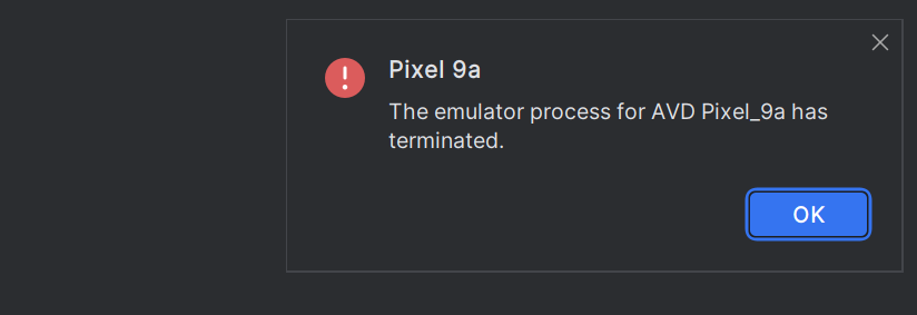

                        ezerphone
                        זה מה שהגדרתי
                        אני מפעיל זה עושה לי
                        • E ezerphone
                          זה מה שהגדרתי
                          iosi poliI מחובר
                          iosi poliI מחובר
                          iosi poli
                          @ezerphone תמחק את כל הקאש.
                          (וגם מה זה 6GIB זכרון)
