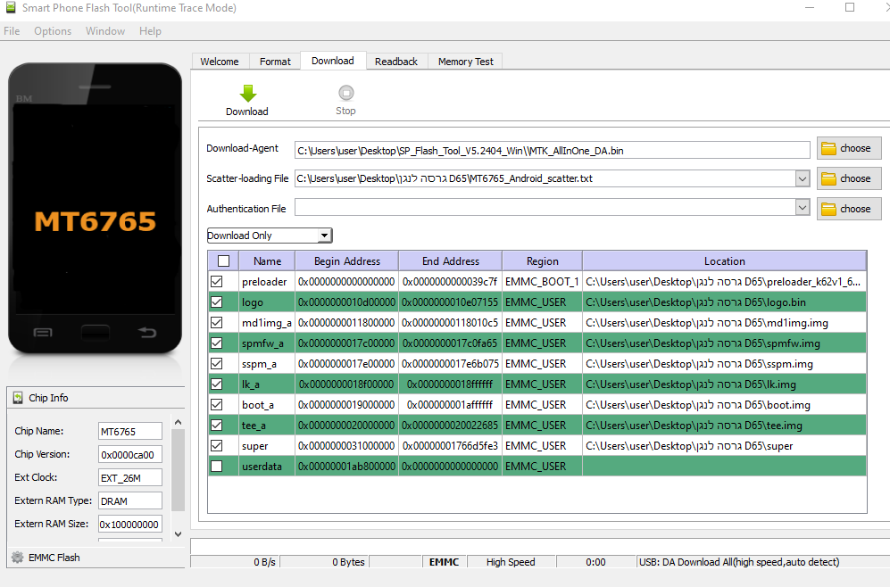

    זה יעזור לשנות את הסיומת ידנית?
    והאם יש אופציה להכנס לפאסטבוט כשהנגן לא נדלק.
    • ב מחובר
      ב מחובר
      בסדבסד

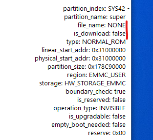

      אם בסקאטר היה כתוב כך

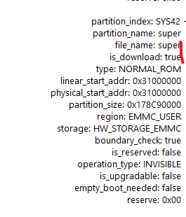

      ושיניתי ל
      ואז זה נקלט בתוכנה זה בטוח לצרוב את זה?

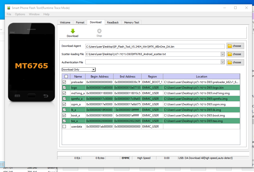

          @בסדבסד תעלה תמונה מהתוכנה

              @בסדבסד כתב בעזרה | צריבה מחיצת סופר:
              כן

                @בסדבסד לפי מה שרואים בתוכנה
                הנתיב של הסופר כמו של שאר הקבצי IMG
                כך שזה בסדר
                  כך שזה בסדר

                  @מגנוס-קרלסן מה הקשר לנתיב? הקובץ יכול להיות איפה שהוא רוצה (רק שלא היה תיקיות עם שמות בעברית או עם סמנים מיוחדים כמו ₪ $ )

                    @RearmostPant23 כתב בעזרה | צריבה מחיצת סופר:
                    אני לא אומר שזה מחייב
                    אני אומר שאם זה אותו נתיב
                    זה יותר הגיוני

                      @בסדבסד כן.
                      אתה רק הגדרת אותו כמחיצה שניתנת לצריבה.
