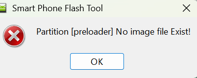

        @נוחעם-FM כתב בעזרה | תגובה: שיתוף | תגובות | הערות והארות על הגירסא החינמית:
        אז תנסה לצרוב את כל הגירסא ב format all+ download
        הוא מראה לי שגיאה כשאני עושה פירמוט

          חד גדיא
          @נחום-גמזו נראה לי תפתח נושא חדש,
          אבל הוא כותב לך שלא בחרת את הקובץ

            נחום גמזו
            @חד-גדיא אבל סימנתי את הכל... אז אולי חסר קובץ לפירמוט?

              חד גדיא
              @נחום-גמזו אני חושב שצריך גרסה חתומה בשביל פירמוט

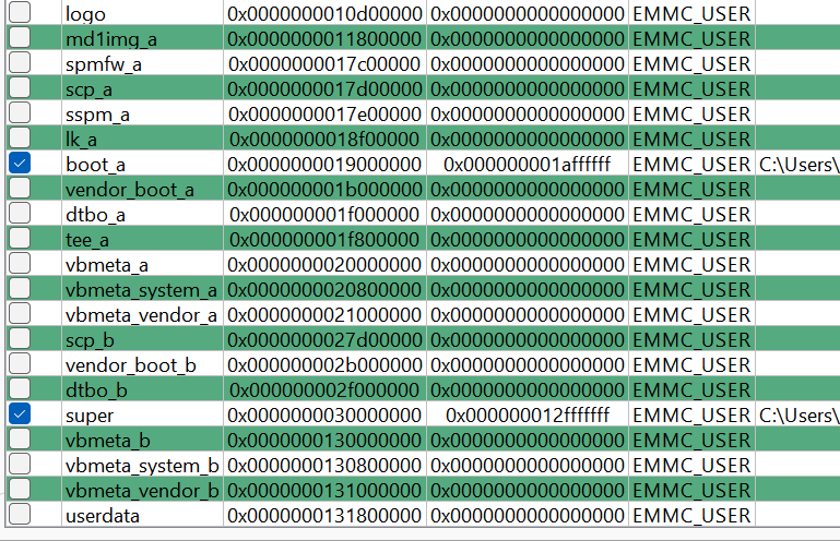

                נחום גמזו
                @חד-גדיא @נוחעם-FM
                יכול להיות שיש כאן קצה חוט... שמתי לב שלכאורה יש רק 2 קבצים בתוך התיקיה כי בתוכנה הוא מראה לי ליד כל קובץ את המיקום שלו ורק ליד הסופר והבוט יש מיקום מה שאומר לכאורה ששאר הקבצים לא קימיים, לא?

                • נ מנותק
                  נחום גמזו
                  בס"ד הצלחתי למרוב את הרום המלא שהעלה @אני-אני-אני כאן והמכשיר נדלק!! תודה לכל העוזרים והמסייעים @נוחעם-FM @חד-גדיא תבורכו בכל מילי דמיטב!!
