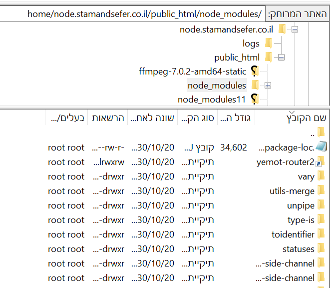

              @צדיק-תמים קרה משהו מוזר
              אני מתחיל לקבל שגיאות:
              rror [ERR_MODULE_NOT_FOUND]: Cannot find package '/home/node.stamandsefer.co.il/public_html/node_modules/yemot-router2/' imported from /home/node.stamandsefer.co.il/public_html/src/routes/adAddRoute.js
                  at new NodeError (node:internal/errors:405:5)
                  at legacyMainResolve (node:internal/modules/esm/resolve:218:9)
                  at packageResolve (node:internal/modules/esm/resolve:903:14)
                  at moduleResolve (node:internal/modules/esm/resolve:973:20)
                  at defaultResolve (node:internal/modules/esm/resolve:1206:11)
                  at ModuleLoader.defaultResolve (node:internal/modules/esm/loader:404:12)
                  at ModuleLoader.resolve (node:internal/modules/esm/loader:373:25)
                  at ModuleLoader.getModuleJob (node:internal/modules/esm/loader:250:38)
                  at ModuleWrap.<anonymous> (node:internal/modules/esm/module_job:76:39)
                  at link (node:internal/modules/esm/module_job:75:36) {
                code: 'ERR_MODULE_NOT_FOUND'
              שזה אומר שהוא לא מוצא את התיקיה של הספריה של ימות, וכשאני נכנס לבדוק ידנית אני מגלה שהיא הפכה לקיצור דרך, וגם כשאני מתקין שוב מהNPM, היא מותקנת ישר בתור קיצור דרך מה שגורם לזה שא"א להפעיל את הקוד כמובן...
              מכיר משהו כזה?

                @עידו300 לא
                תנסה למחוק את תיקיית node_modules

                  @צדיק-תמים מחקתי והתקנתי שוב
                  ועוד פעם אותו הדבר

                    @עידו300 תעלה את הקובץ package.json
                    ע 2 תגובות תגובה אחרונה
                    • צדיק תמיםצ צדיק תמים
                      ע מחובר
                      ע מחובר
                      עידו300
                      כתב נערך לאחרונה על ידי עידו300
                      @צדיק-תמים
                      "name": "real-estate-brokerage-platform",
                      "version": "0.0.1",
                      "main": "app.js",
                      "private": "true",
                      "scripts": {
                      "start": "node app.js"
                      "keywords": [],
                      "author": "eido taib",
                      "license": "UNLICENSED",
                      "type": "module",
                      "dependencies": {
                      "express": "^4.21.2",
                      "yemot-router2": "file:.."
                      node_modules]# ls -l yemot-router2
                      lrwxrwxrwx. 1 root root 5 Oct 30 16:44 yemot-router2 -> ../..

                        @צדיק-תמים כאילו זה מותקן בתיקיית root
                        בלאגן שלם פתאום נהיה שם
                        סידרתי את זה, לא יודע ממה זה קרה
