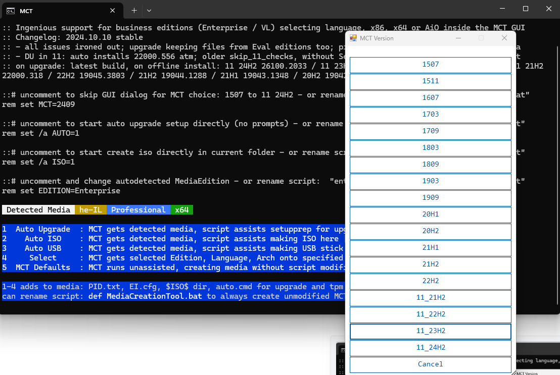

    להורדה על מחשב לא נתמך ולמדריך שידרוג(עדכון בלבד) ולעוד הרבה טיפים וכלים בעניין התקנת ווינדוס כנסו.
    הערה: אני בעז"ה בלנ"ד בקרוב אבדוק האם המדריך הנ"ל צריך עריכה מחדש עבור גרסה זו או שהכל כרגיל.

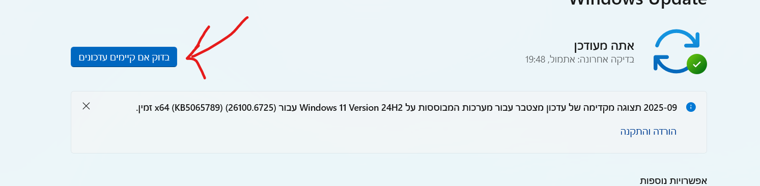

        יש לציין כי העדכון 25H2 כולל שיפורים מינוריים בלבד ויותר פשוט לעדכן מכאן (מוריד פחות מ-200kb בשביל לעבור לגרסה 25H2) מאשר להוריד קובץ ISO שלם.
        ניתן להתקין עדכון אופציונלי (KB5065789) (26200.6725) שמכיל תכונות חדשות נחמדות.

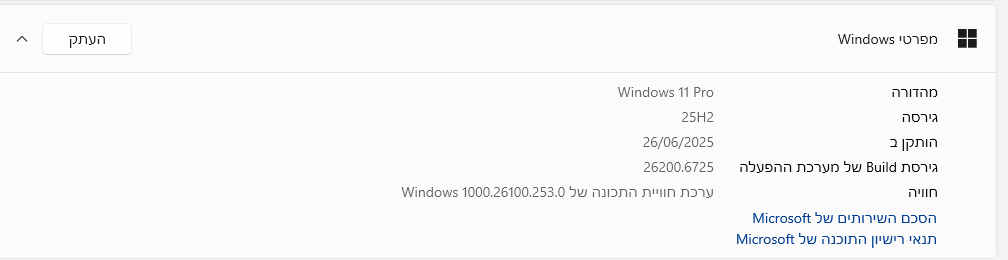

                לייזר ג
                כתב ב נערך לאחרונה על ידי לייזר ג
                @א.מ. התקנתי את זה, ואכן על פי ה'אודות' הוא כבר שם, אבל מעניין שבעדכונים ואבטחה הוא עדיין מראה לי אפשרות לעדכן לזה, וכשאני מנסה להוריד הוא מתחיל (0%) ואחרי דקה כותב 'שגיאת הורדה'.
                • עריכה: בסוף הוא התאפס על עצמו. כרגע תקין.

                  @malkiel-heymann כתב בשיתוף | Windows 11 25H2 - רשמי להורדה:
                  @הנני-העני הסקריפט לא מעודכן
                  אמת. כבר ציינתי בסוף שאני צריך לבדוק את עדכניות המדריך ל25H2. יעויי"ש.
                  @לייזר-ג כתב בשיתוף | Windows 11 25H2 - רשמי להורדה:
                    יישר כח!
                  בשמחה!

                      @א.מ. כתב בשיתוף | Windows 11 25H2 - רשמי להורדה:
                      @הנני-העני כתב בשיתוף | Windows 11 25H2 - רשמי להורדה:
                      האם שיטה זו טובה גם עבור מחשב לא נתמך?
                      לכאורה כן, לא בדקתי.
                      מה לעשות? להוריד את זה ולהתקין פשוט?
                      https://catalog.sf.dl.delivery.mp.microsoft.com/filestreamingservice/files/fa84cc49-18b2-4c26-b389-90c96e6ae0d2/public/windows11.0-kb5054156-x64_a0c1638cbcf4cf33dbe9a5bef69db374b4786974.msu
                      אנסה כעת!
                      ניסיתי ו
                      אתה תותח!
                      תוך פחות מדקה!
                                  יש כזה קובץ אבל של 24
                                  • M malkiel heymann
                                    חובבן מקצועיח מנותק
                                    חובבן מקצועיח מנותק
                                    חובבן מקצועי
                                    @malkiel-heymann למה להאריך את הדרך? פשוט תלחץ על זה..
                                    3f13859a-4970-45cf-85b9-f50f39fbf102-image.png פויילר
                                    • M מנותק
                                      M מנותק
                                      malkiel heymann
                                      זה לא מופיע אצלי
                                      • M malkiel heymann
                                        זה לא מופיע אצלי

                                        @malkiel-heymann כתב בשיתוף | Windows 11 25H2 - רשמי להורדה (+סיום התמיכה בWIN10):
                                        זה לא מופיע אצלי
                                        תשתמש בשיטה א בבמדריכי לעדכן ל24H2 אחכ תעשה בדוק עדנכוים תעדכן הכל
                                        אחכ תשמש בדשיטה של חובבן מקצועי עבור עדכון ל25H2
                                        זה מה שאני עשיתי.

                                          חובבן מקצועיח מנותק
                                          חובבן מקצועיח מנותק
                                          חובבן מקצועי
                                          @הנני-העני כתב בשיתוף | Windows 11 25H2 - רשמי להורדה (+סיום התמיכה בWIN10):
                                          אצלי משום מה הוא לא מציע את העדכון ל25 במרכז העדכונים..
