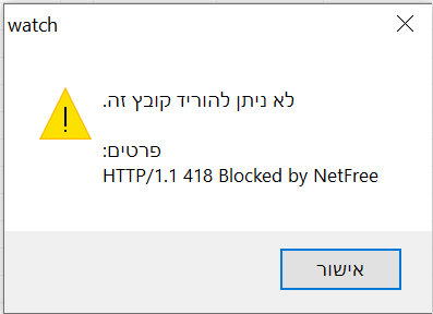

                                  NNN 0
                                  אז כנראה זה קשור לנטפרי כי זה מה שקופץ לי כשאני מנסה להוריד
                                  ובchatgpt הוא כותב לי כך:
                                  מראה שהחסימה לא קשורה ל־IDM אלא למערכת הסינון NetFree.
                                  כלומר – NetFree עצמה חוסמת את ההורדה, ולכן IDM לא מצליח להציג את האפשרות "הורד את הסרטון".

                                      בנטפרי על תשתית בזק IDM לא עובד ביוטיוב, יש פיתרון אבל אני לא יודע איך מבצעים אותו

                                        יונתן המתכנת
                                        @NNN-0
                                        בדר”כ במקרים כאלו רק הורדה דרך שורת הפקודה תעבוד תקין בנטפרי,
                                        תראה כאן,
                                        https://wiki.netfree.link/wiki/שימוש_באתר_יוטיוב_בנטפרי
