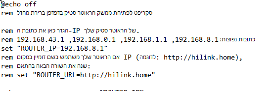

        @K11001100
        שמרתי מפעם תבדוק אם עובד
        פתיחת-ממשק-הנתב.bat
        @kasnik הצורך בזה הוא למי שלא יודע מה ה-IP לנתב שלו
        מכיון שאצלי זה לא עבד משום מה
        הכנתי עכשיו ב-AI
        אצלי עובד
        פתיחת ממשק AI.bat

                              אם היית עושה גוגל היית מגלה שה IP זה 192.168.0.1 שזה בדיוק מה שהוגדר בסקרפיט ההוא
                              אם היה לך למשל ראוטר של בזק (BE) זה לא היה עובד 0d6d085d-c937-4c09-98a5-59b693eb6827-image.png

                                  @חכם-בלילה-1 כתב בבירור | סקריפט כניסה למימשק הראוטר:
                                  @צדיק-0 נו בבקשה
                                  קריינא דאיגרתא וכו'....
                                  זה כבר אמור לעבוד (אם לא תעדכנו אותי לאיזה IP זה מפנה כי זה לוקח אותו מה IPconfigפתיחת-ממשק-הנתב.bat
                                  Don't ask to ask, Just ask

                                    חכם בלילה 1
                                    @צדיק-0 זה כמו הקובץ הראשון שהבאתי
                                    הוא מפנה ל- http://fe80/
                                    שזה כנראה ההתחלה של הכתובת הארוכה עם הנקודותיים
                                    ולא ה- 198 וכו'
                                        ולא ה- 198 וכו'
                                        זה לא כמו זה אותו קובץ
                                        וזה מוזר כי הוא מחפש את ה Default Gateway ב Ipfonfig ומריץ אותו
                                        תנסה לבדוק מה מופיע אצל בשורת פקודה כשתריץ ipconfig בשורה הנל
