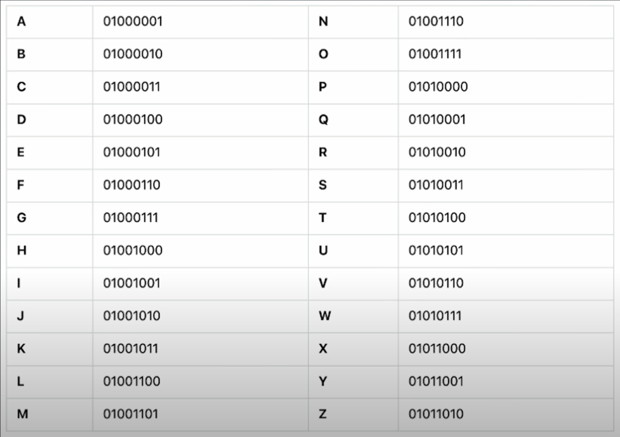

    שלב ראשון – להבין מה זה בכלל נתון
    לפני שנצלול לדחיסה, חשוב להבין איך מחשב בכלל מייצג מידע:
    המחשב (או הטלפון) לא "מבין" תמונות, טקסטים או צלילים.
    מבחינתו – הכול בסוף יורד לרצפים של 0 ו־1.
    כל ספרה כזו נקראת bit.
    כל 8 ביטים מרכיבים יחד byte.
    זו היא תבלה של כלהאותיות

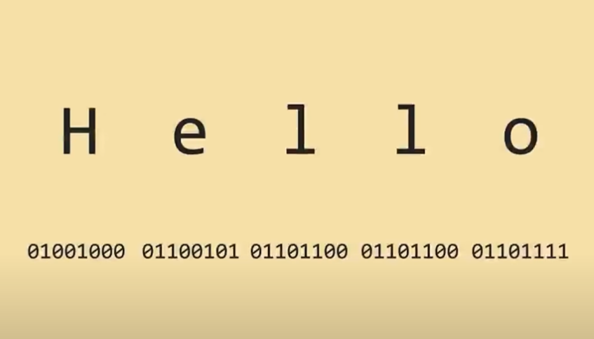

    שלב שני – צורת הדחיסה
    ניקח טקסט פשוט לדוגמה:
    Hello
    זהו רצף של 5 תווים.
    כל תו מיוצג בזיכרון על ידי מספר (קוד ASCII), וכל קוד כזה תופס 8 ביטים (כלומר byte אחד).
    ביחד – המילה Hello שוקלת 40 ביט.

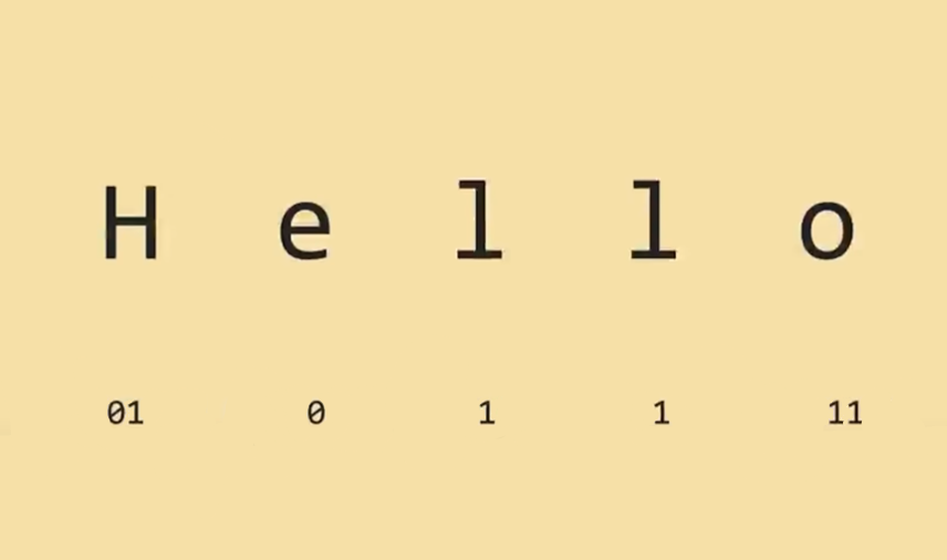

    המחשה
    בקיצור – דחיסה לא "זורקת" מידע, אלא משנה את דרך הייצוג כך שייחסכו ביטים.
                                          Hello
                                          זהו רצף של 5 תווים.
                                          שלב שלישי – איפה נכנסת הדחיסה?
                                          כאן הקסם מתחיל:
                                          מטרת האלגוריתם היא לזהות חזרות מיותרות ולחסוך מקום.
                                          אם יש לנו תו שמופיע הרבה פעמים, לא נכתוב אותו שוב ושוב.
                                          במקום זה, נשתמש בקוד קצר יותר שמייצג אותו.
                                          למשל: נחליט שהאות "l" מיוצגת על ידי ביט אחד בלבד במקום 8 ביטים.
                                          כך, במקום לכתוב "ll" בצורה מלאה (16 ביטים), אנחנו משתמשים בקיצור שמחזיר את אותה התוצאה בפחות מקום.
                                          המחשה
                                          ככל שהקובץ המקורי חוזר על אותם רצפים שוב ושוב, כך אפשר לחסוך יותר מקום.
