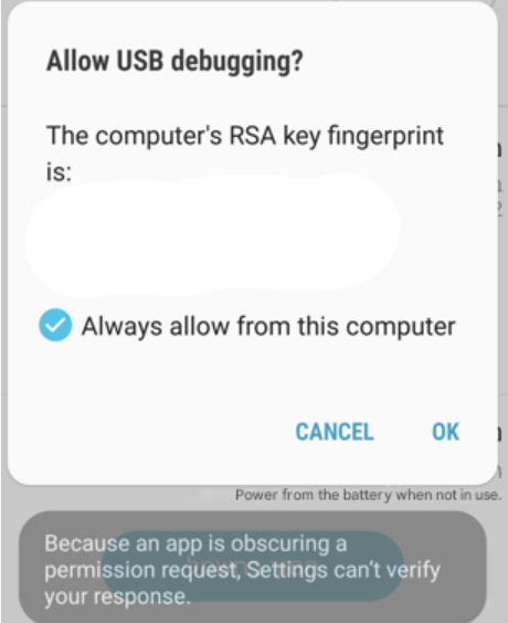

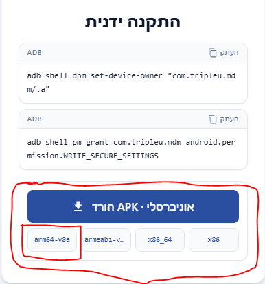

    אם מישהו יכול לעזור לי למצוא מה הבעיה
    אני עשיתי לפי ההוראות למעלה ולא מצליח לתת הרשאה לאפליקציה עם adb אני לא יודע להעלות לכאן צילום מסך

      @eladi כתב באפליקציית ניהול וחסימה לאנדרואיד: TripleU MDM (גרסה v3.8):
      ולא מצליח
      מה אתה לא מצליח?
      איפה נתקעת?

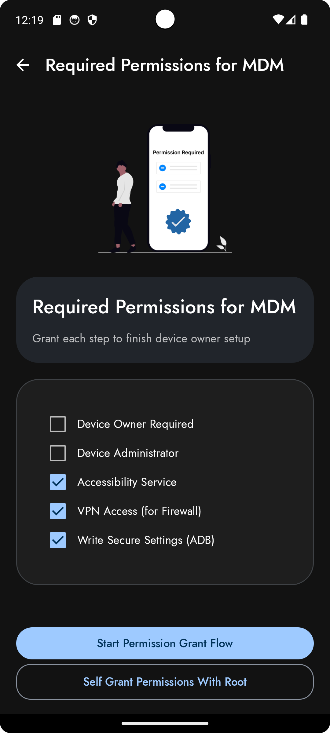

                  eladi
                  #488
                  @הסקרן כתב באפליקציית ניהול וחסימה לאנדרואיד: TripleU MDM (גרסה v3.8):
                  ולא מצליח
                  מה אתה לא מצליח?
                  איפה נתקעת?
                  נתתי במכשיר ניפוי באגים
                  חיברתי למחשב פתחתי adb כמנהל ואת הפקודות ב shell
                  נראה שזה עובד אבל במכשיר הוא עדיין כותב שהוא צריך הרשאה של בעל המכשיר..

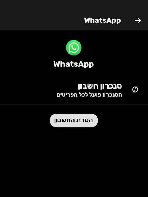

                  • TripleUT TripleU
                    @pinir כתב באפליקציית ניהול וחסימה לאנדרואיד: TripleU MDM (גרסה v3.7):
                    אני יודע שהם מתקינים את החסימה שלהם בלי להסיר את החשבונות מהמכשיר
                    לא לא לא. האמת היא שאתה לא צריך להוריד חשבונות מהמכשיר. נגיד שיש לך חשבונות גוגל - אתה משבית בהגדרות את שירותי Google Play או מריץ בשורת הפקודה:
                    adb shell pm disable-user --user 0 com.google.android.gms
                    אז אתה מריץ את הפקודה dpm set device owner ואז אתה מפעיל מחדש את האפליקציה שמחזיקה את החשבון. כשמתקינים את MBSmart, יש להם קובץ batch שמשתמש ב-adb כדי להריץ את הפקודות באופן אוטומטי. האתר אמור גם לעשות את זה אבל בעדכון האחרון משהו התקלקל. בתקווה שכשיהיה לי זמן אתקן את זה. אני מאוד עסוק לאחרונה כי קיבלתי כמה עבודות (אולי בגלל שהם ראו מה עשיתי עם הפרויקטים החינמיים שלי...)
                    בכל מקרה, אז כן, חשבון וואטסאפ? תעשה pm disable whatsapp - או בהגדרות>אפליקציות>WhatsApp->השבת WhatsApp - הרץ פקודה וכו'.
                    @לא-מתייאש אתה יכול לעדכן את KDroid Installer שיעשה בדיוק את הפריצה הזו גם כן...
                    תהנו חבר'ה ולי לילה טוב...

                    הרצתי את הסקריפט באתר אבל האפליקציה לא קיבלה הרשאות מנהל מכשיר ובעל מכשיר.

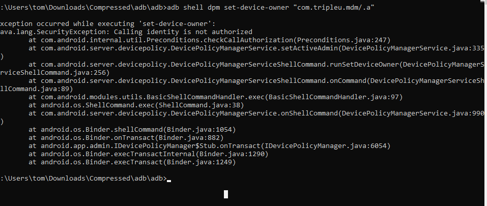

                      joeyp
                      #490

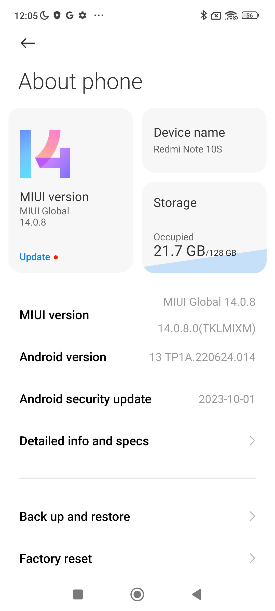

                      @שניאור-שמח גם אני נתקל בשגיאה הזו.
                      הפעלתי מחדש ולא עזר, זה מה שאני מקבל
                      (התקנתי את זה על 3 טאבלטים והכל עבד מעולה, עכשיו אני רוצה לעשות את זה על רדמי נוט 11 שפירמטתי אותו אישרתי ניפוי באגים והוא לא נותן)
                      • J joeyp
                        שניאור שמחש מחובר
                        שניאור שמחש מחובר
                        #491
                        @joeyp תנסה לפי המדריך להתקנת קיידרואיד במכשירי שיאומי
                        כי בשיאומי זה שונה..
