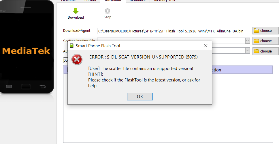

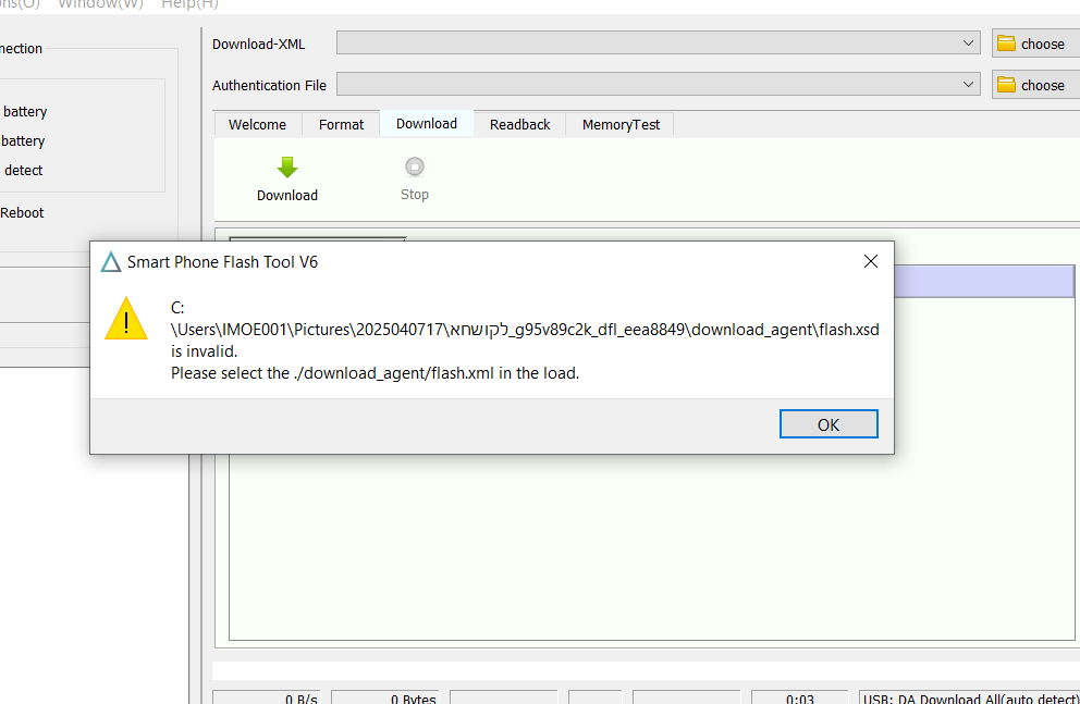

    בהמשך לפה אחרי שלא הצלחתי לאפס @שניאור שמח קישר אותי לקושחא מקורית התקנתי דרייברים
    ולפי GPT גרסה 5 לא תומכת בכל מכשירים עם MT6789, אז ההמלצה הרשמית ל-Tank Mini היא עובדת עם v6 + scatter.xml .
    הבעיה שV6 לא תומך בtxt שזה הקובץ שיש בקושחא הזו
    מישהו הצליח לצרוב?

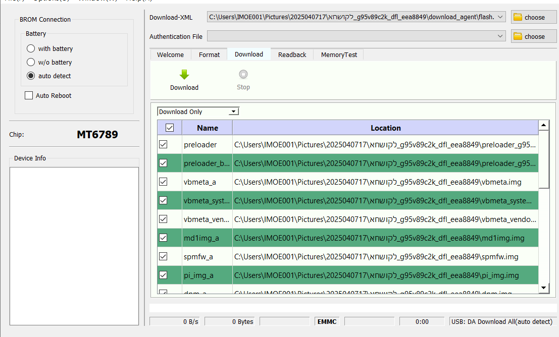

      @אחוות-טרמפיסטים בתיקיה של הקושחה שקיבלת, יש תיקיה שנקראת download_agent?
      אם כן, תפתח את sp v6 בשורה העליונה איפה שכתוב download xml, אתה צריך לנווט לתוך התיקיה לעיל, ושם יהיה לך קובץ שנקרא flash.xml, תבחר אותה, והקושחה תטען לצריבה.
      בהצלחה

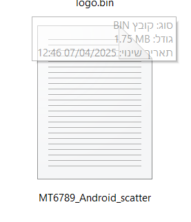

        @zalmensmok שאני נכנס ברגיל זה מה שיש
        • א אחוות טרמפיסטים

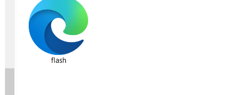

            zalmensmok
            @אחוות-טרמפיסטים מה שאתה רואה זה מצויין, תבחר את הקובץ בשם flash (אני מתנצל על הטעות שלי, כי אצלך זה לא מוגדרת הצגה של סיומת קבצים, למעשה זה מה שאתה צריך).

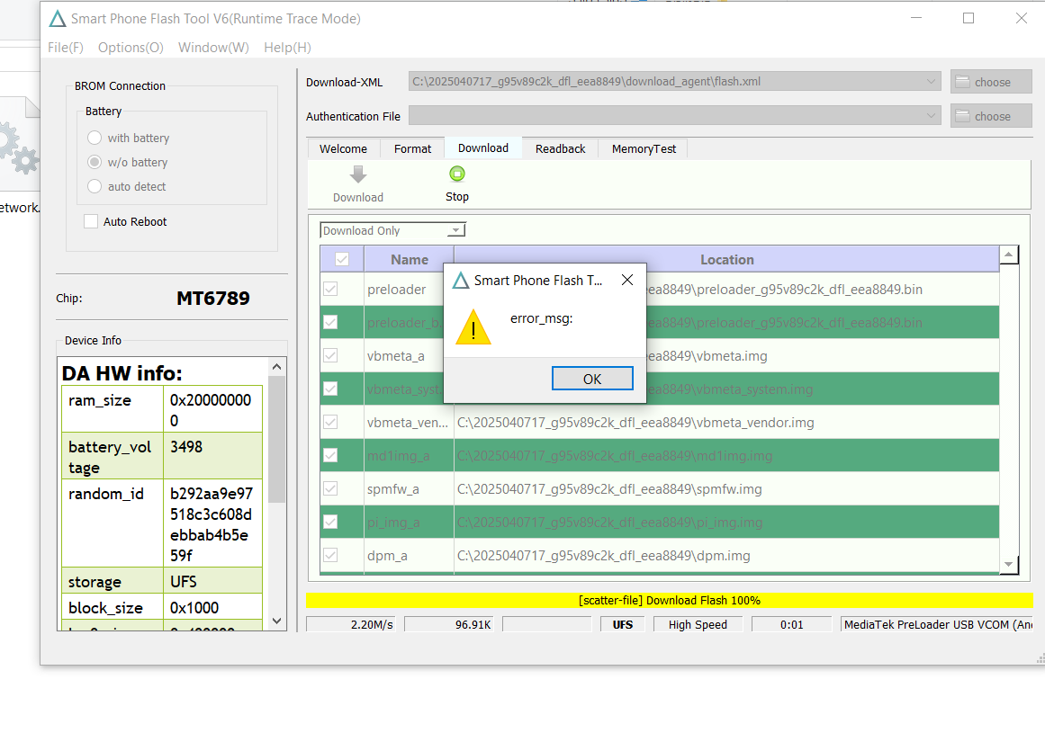

              אחוות טרמפיסטים

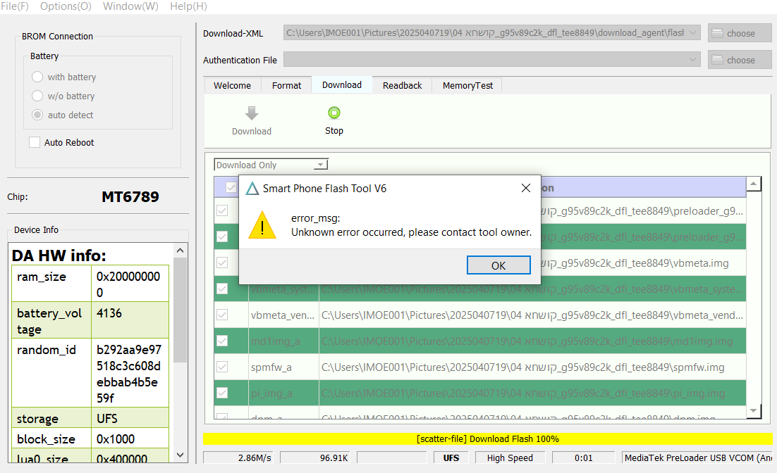

              @zalmensmok זה התוצאה
              אהרן שובקסא תגובה 1 תגובה אחרונה
              • א אחוות טרמפיסטים
                אהרן שובקסא מנותק
                אהרן שובקסא מנותק
                אהרן שובקס

                @אחוות-טרמפיסטים
                בחרת את הקובץ הראשון עם הסיומת xsd, תבחר את הקובץ ללא סיומת (הקובץ עם האייקון של edge, נ.ב. זה עם סיומת רק אצלך לא רואים את הסיומת)

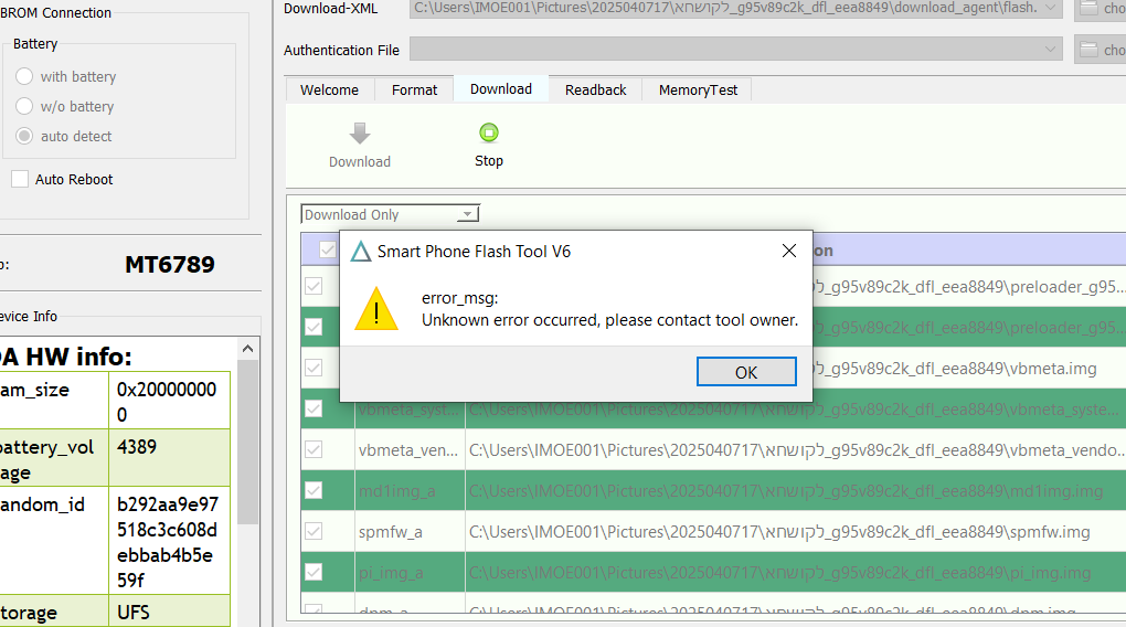

                  אחוות טרמפיסטים
                  כתב נערך לאחרונה על ידי אחוות טרמפיסטים
                  @אהרן-שובקס כתב בבקשה | מחפש מישהו שמבין ביוניהרץ לעזרה בצריבת קושחה:
                  edge
                  לחצתי על הורדה רץ תוך שתי שניות למאה והביא את זה
                  zalmensmokZ תגובה 1 תגובה אחרונה
                  • א אחוות טרמפיסטים
                    edge

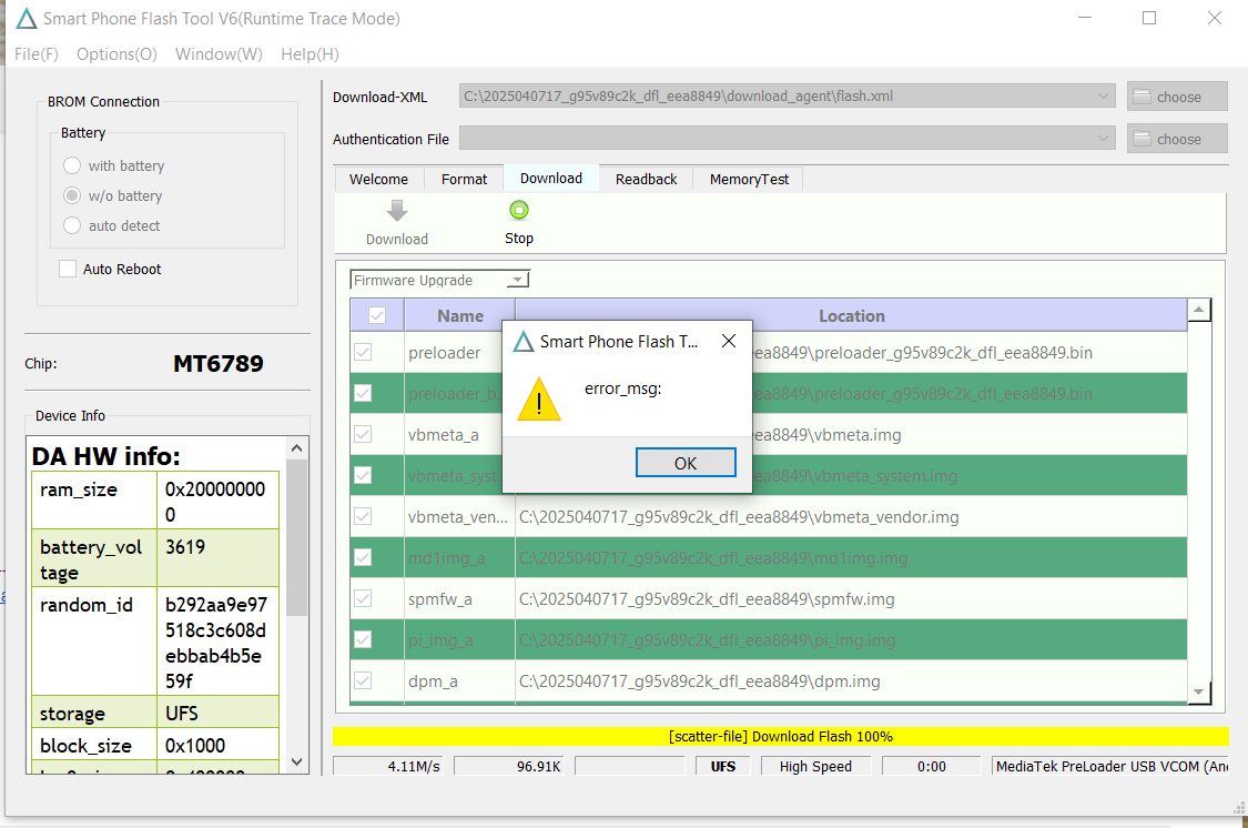

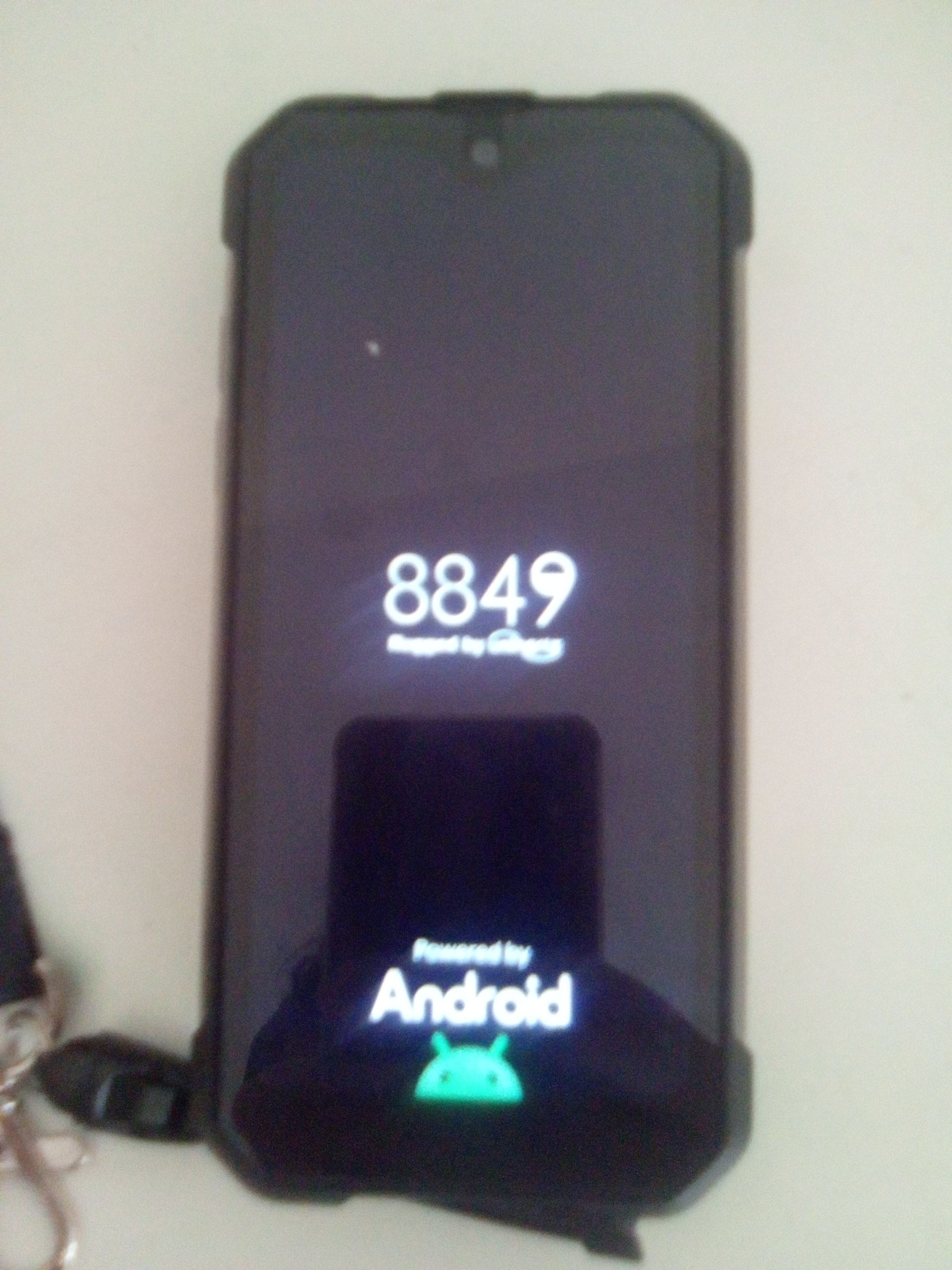

                    @אחוות-טרמפיסטים מעניין, זה לא שגיאה של ניתוק באמצע צריבה.
                    הטלפון כבוי?
                    א 2 תגובות תגובה אחרונה
                    • zalmensmokZ zalmensmok
                      הטלפון כבוי?
                      אחוות טרמפיסטים
                      @zalmensmok כן
                      הוא כבוי ואם מדליקים אותו הוא במצב הזה

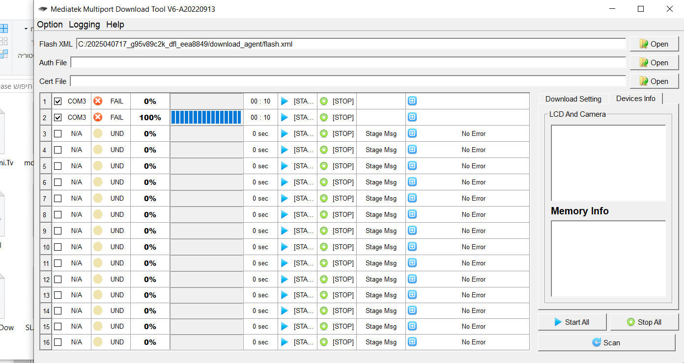

                            אחוות טרמפיסטים
                            @zalmensmok מי כן אמור לדעת?
                            יש תוכנה אחרת שאפשר לצרוב איתה?
                            מישהו שעושה מרחוק? גם בתשלום
                            זה קצת דחוף
