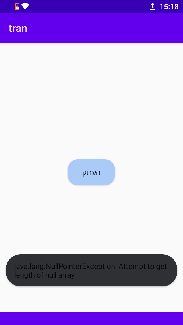

    עשיתי הכל
    האפליקציה קורסת
    והקובץ של האפליקציה השני שהבאת לא קיים

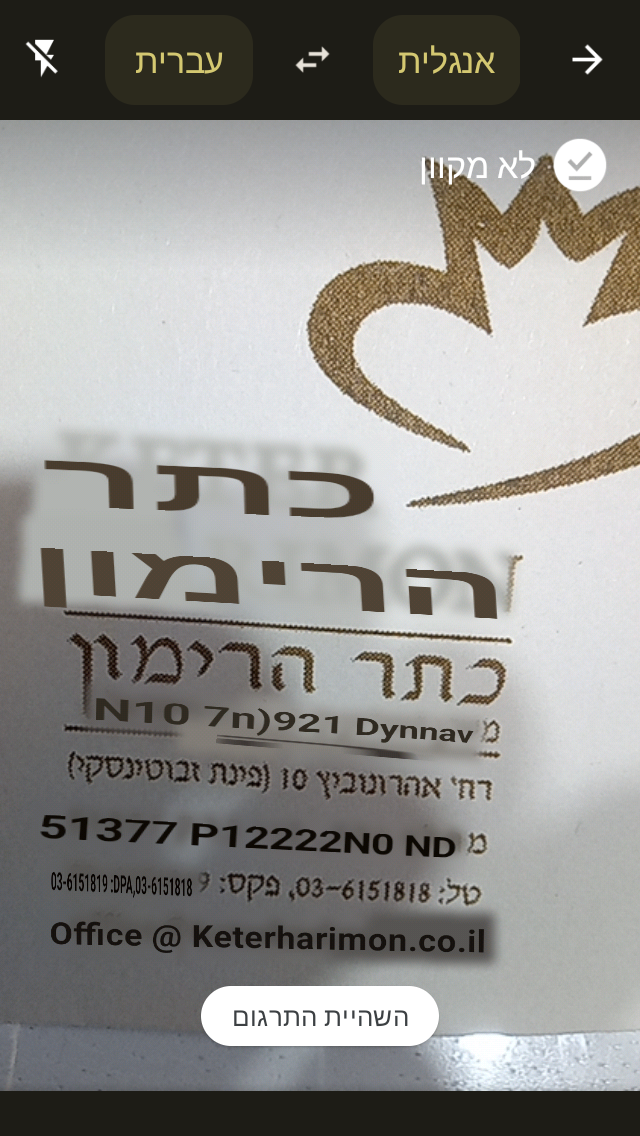

    @שלמה-רביב
    עכשיו הורדתי
    האפליקציה לא קורסת
    אבל במקום לתרגם את הטקסט הוא פשוט מסתיר אותו..
    וגם התבטל לי כל התרגום הרגיל (טקסט)
    וגם פתאום היא לא עובדת באופליין

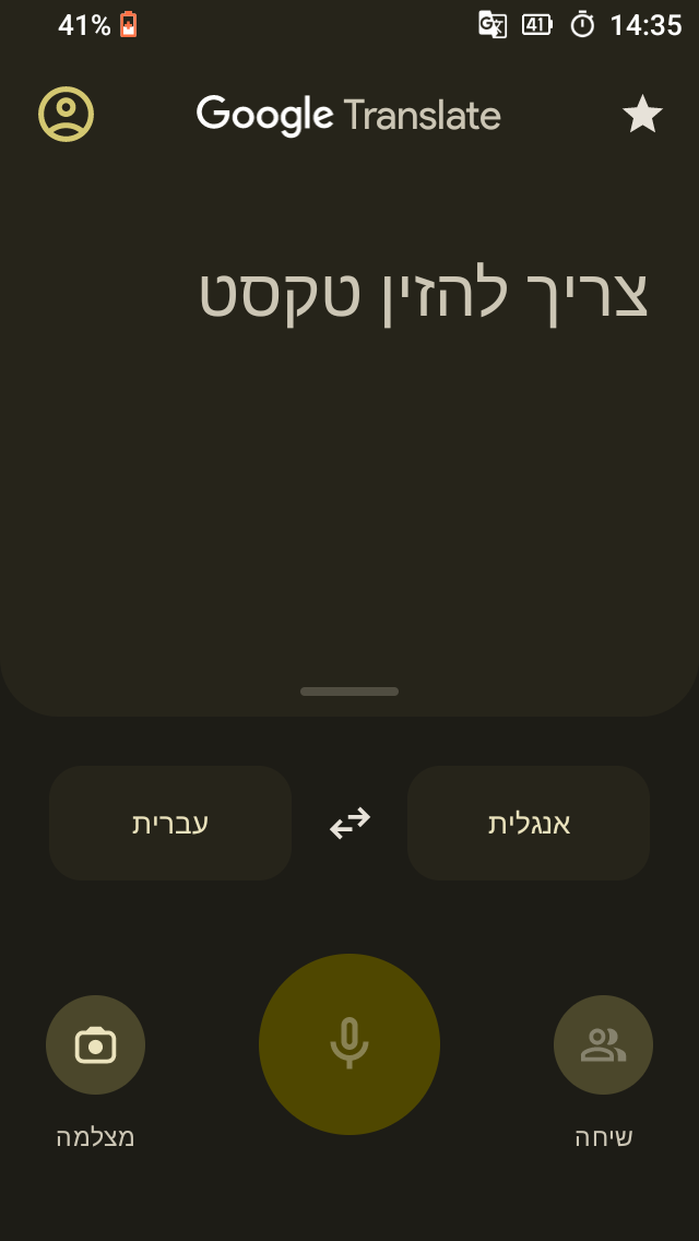

        אז ככה, מה ש @אפרים-ד עשה עבודה מצוינת רק שהיא אפשר לתרגם דרכו תמונות, אז חיפשתי הרבה זמן פתרון עד שניסיתי את זה, וזה היצליח אני ינסה לעשות את זה כמה שיותר פשוט אם מישהו מסתבך שישאל התרגום מתרגם גם בלי לצלם רק שמים את המצלמה על כיוון התרגום וזה מתרגם!
        זה מתרגם מאידיש ומערבית ומאנגלית לעברית וגם להפך בטקסט אבל בתמונות רק משפה זרה לעברית

        מצורף צילומי מסך

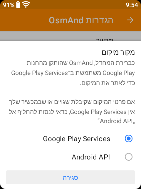

                @אפרים-ד
                חשבתי שאתה מדבר על לשנות את השם חבילה של גוגל פליי סרוויס!!
                וכידוע המיקום בא ממנה...
                אגב להשבית כן אמור לדפוק את המיקום
                @אפרים-ד כתב במדריך | גוגל טרנסלייט אופליין ללא רוט שמתרגם תמונות וטקסט!:
                @צבי-דורש-ציון בהגדרות משביתים את google play services
                (אגב לי עובד אפילו שיש לי גוגל פליי סרוויס)

                @נוחעם-FM כתב במדריך | אפליקצייתגוגל טרנסלייט אופליין ללא רוט שמתרגם תמונות וטקסט!:
                אתה בטוח?? אני יודע הרבה מכשירים שאני משבית ואפי' מוחק את הפליי סרויס והמיקום עובד מצוין, אשמח למקור לדברים (כי יש מכשיר מסוים שבאמת עושה לי בעיות במיקום ויתכן שזה בגלל זה אבל מצד שני אני יודע מהרבה מכשירים שזה לא ככה)
