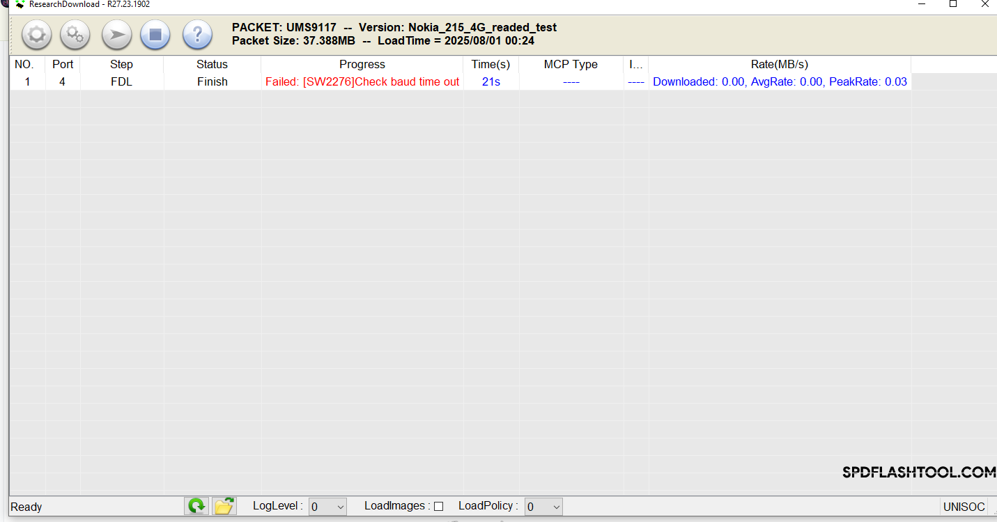

    7e5882a4-f07e-4df9-b725-73ca5c515c67-image.png מה זה השגיאה הזאת באמצע התקנה גירסה לנוקיה 215

      שש66
      @012345 תעלה צילום מסך של כל השורה, שנראה..

        מתמחה בטופ
        @012345 כתב בבעיה | שינוי גירסה בנוקיה:
        תנסה לעשות עוד לפעמיים זה בעיה סתם באמצע

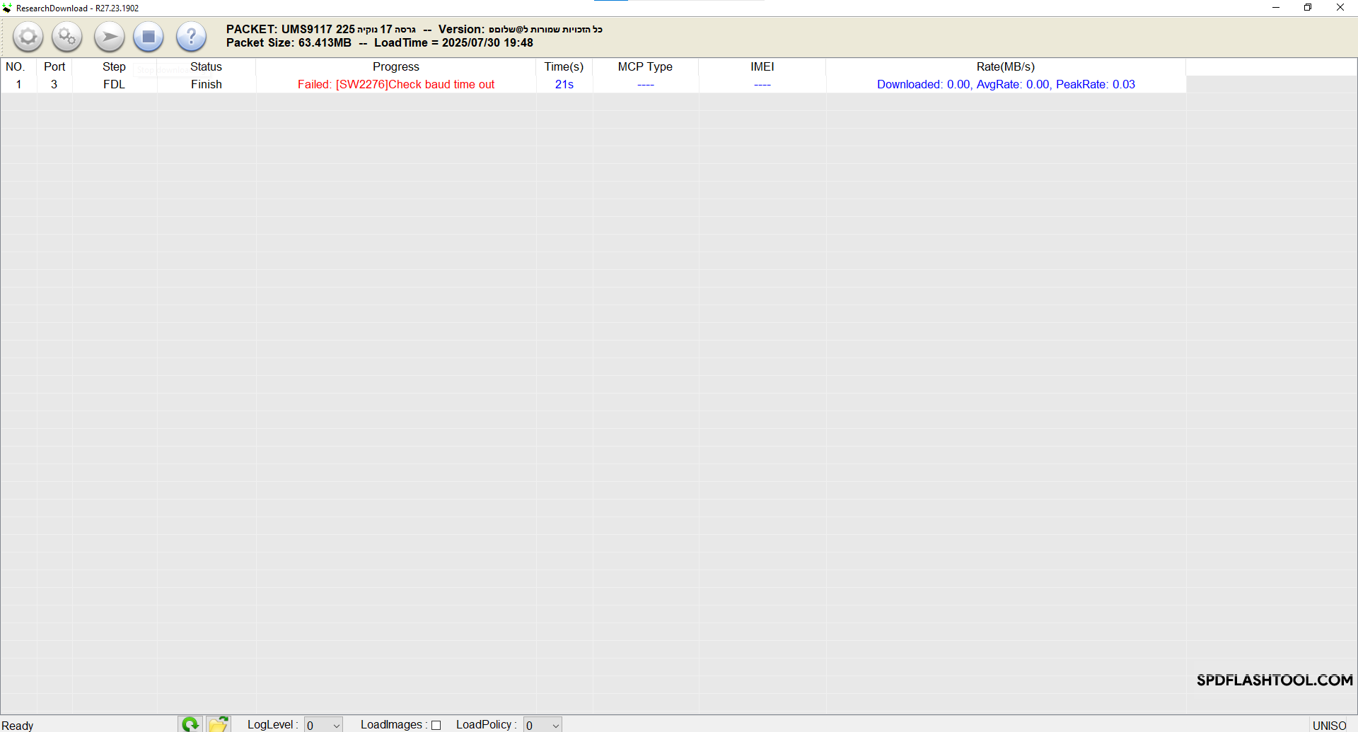

          @שש66 9ec6b9a0-3fd3-4b27-b0f4-e79c07e1c48a-image.png הוא תמיד נתקע לי ב21 שניות

            שש66
            @012345 אני רואה שאתה מנסה לצרוב גרסה 17.
            יכול להיות שיש לך על הטלפון גרסה 13 ואז אתה צריך לצרוב גרסה 12 לפני שתצרוב 17
            (אם לפרט עוד אז תגיד)

              נחמן בניה
              @שש66 לא, רק לגירסא 13 צריך לפני זה גירסא ישנה וגם זה לא השגיאה שזה מראה

                    012345
                    @מתמחה-בטופ 364623aa-fad9-4942-bf7c-e18847f9816f-image.png שמתי גרסה 12 ועדיין לא הצליח לי מישהו יכול לעזור לי דחוף

                      מתמחה בטופ
                      כתב ב נערך לאחרונה על ידי מתמחה בטופ
                      זה תמונה של 12?

                        012345
                        @מתמחה-בטופ כשהורדתי את הגרסה זה היה רשום שזה גרסה 12

                          מתמחה בטופ
                          תנסה 13

                            012345
                            כתב ב נערך לאחרונה על ידי 012345
                            @מתמחה-בטופ עדיין לא עזר זה נתקע ב21 שניות השגיאה מה שרואים למעלה

                              שש66
                              @012345 בוא נתחיל מזה שתבדוק מה הפרטים של הטלפון
                              כלומר איזה גרסה נמצאת עליו עכשיו
                              תעשה *#0000# ותבדוק איזה מספר גרסה זה

                                  שלמפוק'
                                  אולי הדריבריים של הצריבה לא מותקניים

                                    מתמחה בטופ
                                    תבדוק מה בתוב על המכסה של הבטרייה או מתחת לבטרייה יש שם TA **** איזה ספרות כתובות שם

                                      נחמן בניה
                                      @מתמחה-בטופ מה זה קשור?

                                        מתמחה בטופ
                                        @נחמן-בניה כתב בבעיה | שינוי גירסה בנוקיה:
                                        קשור אני חלק הצלחתי חלק לא תלוי לפי מספרים עוד לא הבנתי איך אבל זה קשור

                                          נחמן בניה
                                          @מתמחה-בטופ לי כתוב בטלפון בכלל TDERROR וזה עבד
