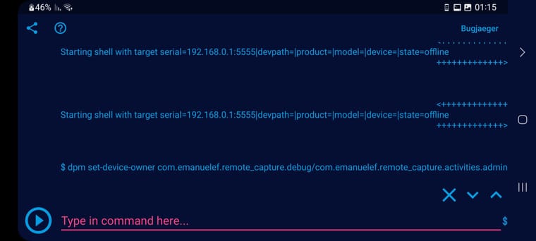

    @יוסי-מחשבים זה אותו APK
    יש לך מושג אולי מה הבעיה?

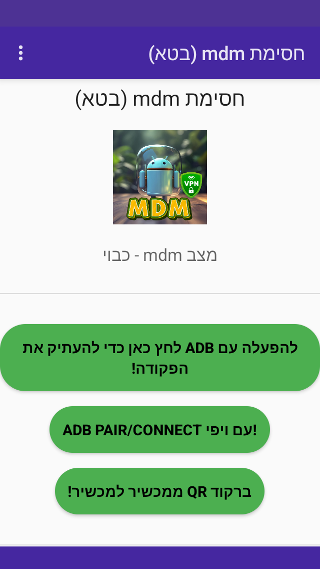

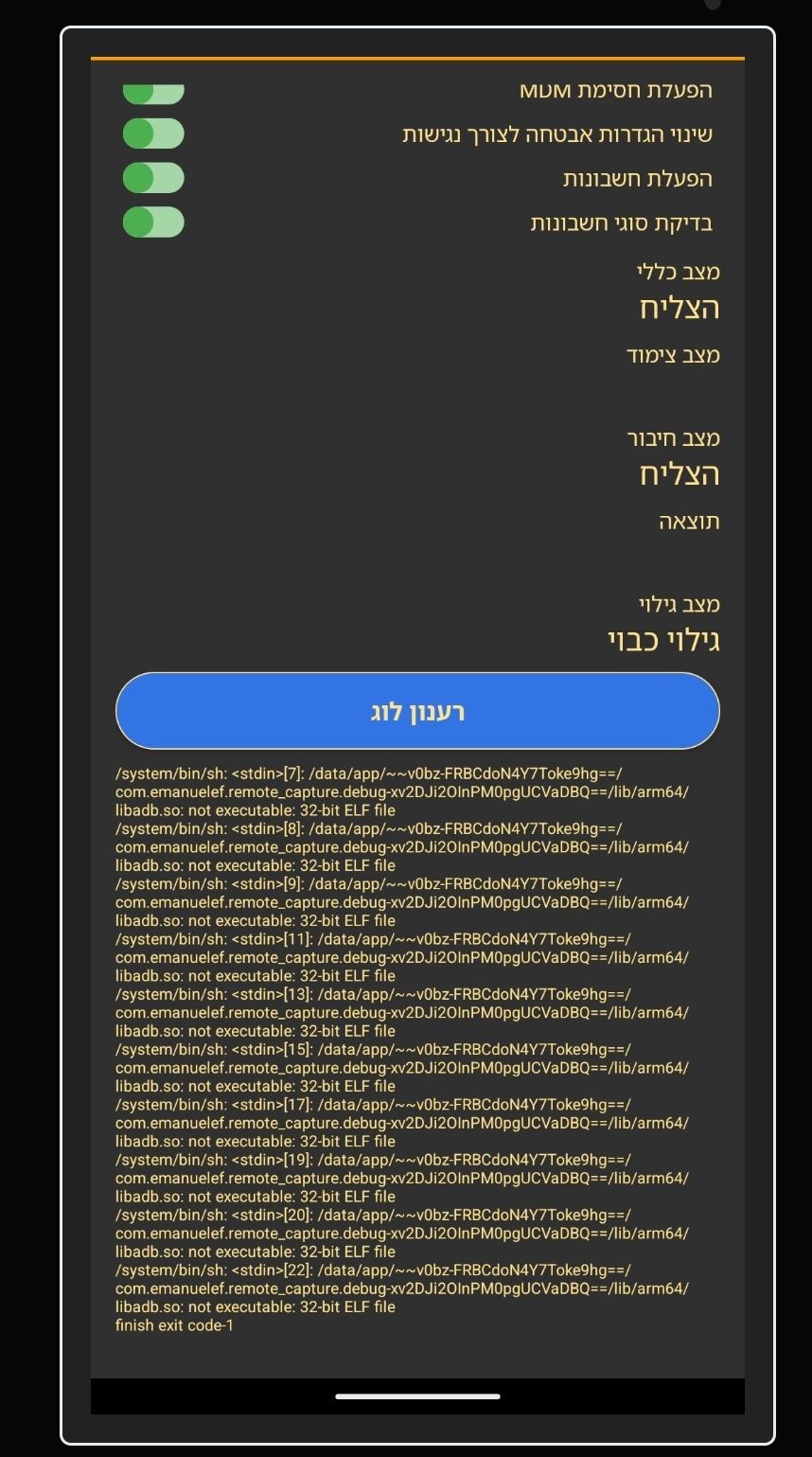

    • ד דוד המלך 3
      מישהו יודע למה השגיאה?
      מה צריך לעשות?
      מכשיר גוגל פיקסל 9 פרו
      לוג:
      /system/bin/sh: <stdin>[15]: /data/app/~~v0bz-FRBCdoN4Y7Toke9hg==/
      com.emanuelef.remote_capture.debug-xv2DJi20InPM0pgUCVaDBQ==/lib/arm64/libadb.so: not executable: 32-bit ELF file
      /system/bin/sh: <stdin>[17]: /data/app/~~v0bz-FRBCdoN4Y7Toke9hg==/
      /system/bin/sh: <stdin>[19]: /data/app/~~v0bz-FRBCdoN4Y7Toke9hg==/
      libadb.so: not executable: 32-bit ELF file /system/bin/sh: <stdin>[20]: /data/app/~~v0bz-FRBCdoN4Y7Toke9hg==/
      /system/bin/sh: <stdin>[22]: /data/app/~~v0bz-FRBCdoN4Y7Toke9hg==/
      finish exit code-1
      דוד המלך 3
      #540
      אף אחד לא התקין את החסימה הזאת על מכשיר אנדרואיד 14 ומעלה?
      לפי מה שהבנתי אנדרואיד 14 כבר לא תומך בארכיטקטורה של 32 ביט והאפליקציה מריצה סקריפט שתומך רק 32 ביט.
      אז תחכימו אותי איך התקנתם את זה על סמארטפון חדש?

      • ד דוד המלך 3

        @דוד-המלך-3 כתב:
        התקנתי את זה גם על גלקסי A07 עם אנדרואיד 16

          @EBA תוכל להסביר לי מה הפעולות המדוייקת שעשית?

            @דוד-המלך-3 התקנתי את האפליקציה, ונתתי לה הרשאה מהמחשב עם הפקודה בADB
            בקיצור כרגיל.

              @EBA אה, במצב שלי זה לא יעזור אני חייב לצאת את ההרשאות דרך האפליקציה שמריצה סקריפט להשבתת כל החשבונות.
              כדי לפתור את הבעיה הזו
              https://mitmachim.top/post/1222736
              אם למישהו יש את הפקודות שבסקריפט אז אני אעשה את זה דרך adb.

                @דוד-המלך-3 כתב:
                את זה אפשר לעשות רק במולטימדיות ומכשירים סיניים, לא בסמסונג.

                  @EBA אני עם פיקסל.
                  וראיתי באפליקציה שכן יש מצב ספציפי לסמסונג.

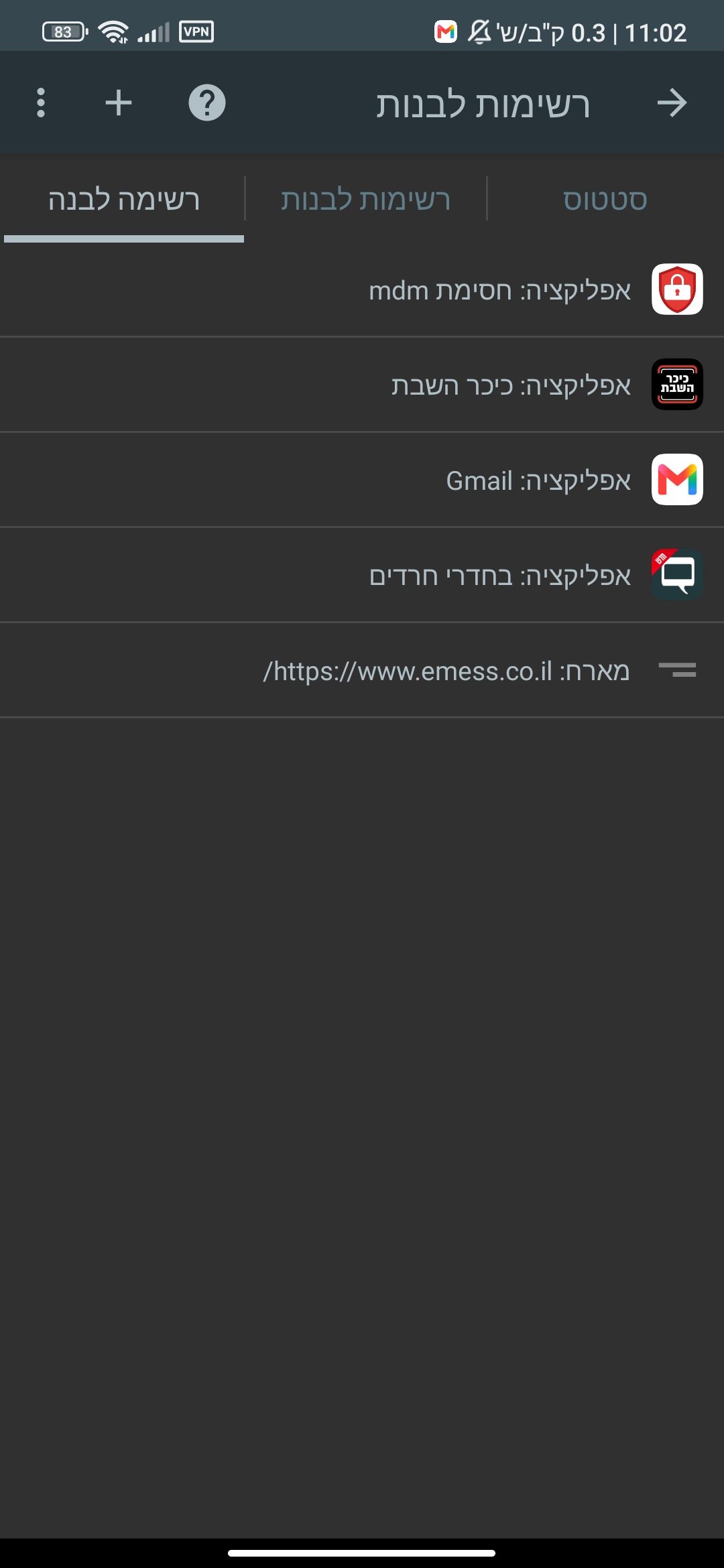

                      האם משהו יודע איך עושים שמה שברשימה לבנה יעבוד כי אצלי זה לא עובד וזה על מצב מולטימדיה ורק המייל עובד אבל בחדרי וכיכר ואמס דרך הגוגל לא עובדים
                      וניסיתי גם בניטור רשת וגם באמצעות החסימה וזה לא עזר
                      אשמח לשמוע איך לסדר את זה
