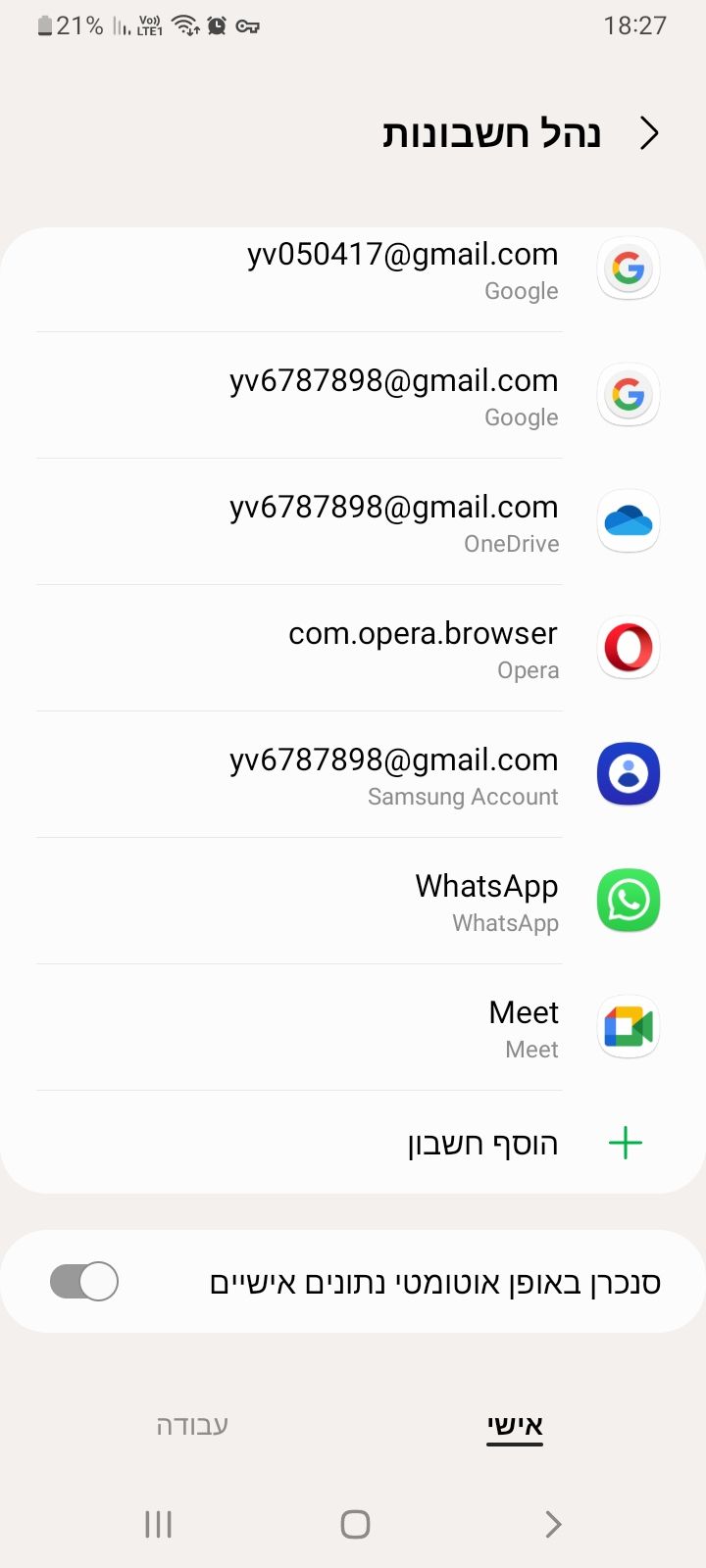

        הרב של השכונה
        @cfopuser א. אשמח לפקודה ואז אאפס
        ב. (הבעיה מובנות לפי איך הסברתי) שאני לוחץ על זה ההגדרות קורסות 20250728_182310.jpg
        והוא אמור לשלוח אותי לכאן רק שאצלי זה לא קורה
        C תגובה 1 תגובה אחרונה

                    @הרב-של-השכונה כתב בבעיה | הסרת חשבון גוגל מאנדרואיד:
                    היי
                    יש לי נגן m501 וm503 pro מאליאקספרס הכנסתי כרטיס שעשה לי וירוס הבטריה נגמרת בשניות נמחקו לי מליון אפליקציות וקבצים בקיצור אני רוצה לאפס אותו שיחזור לעצמו הבעיה היא שקודם האיפוס אני רוצה להסיר את החשבון גוגל (שלא יקרה לי הבאג הידוע בחלק מנגני אליאקספרס שאחרי האיפוס ההגנת FRP דורשת פרטי חשבון ואי אפשר להזין והנגן מושבת עד להסיר את ההגנה בתוכנה שמסירה FRP ולפעמים ב100 ש"ח) הבעיה מתחילה כאן אני נכנס להגדרות> חשבון גוגל> ניהול חשבונות במכשיר זה כדי להסיר את החשבון וההגדרות קורסות וחוזר למסך הבית וככה כמה פעמים בקיצור מה עושים אין דרך להסיר את החשבון השאלה היא האם יש איזה תוכנה שמסירה את החשבון מהנגן
                    אשמח לעזרה תודה!!!
                    תעשה חיפוש חשבונות ודרך שם אתה יכול להסיר
                    יכול להיות שאני לא כותב משהו לא קשור
                    כי לא קראתי את כללללל השירשור

                        מגנוס קרלסן
                        @מגנוס-קרלסן מה זה חיפוש חשבונות תקרא קצת על הבאג למעלה שקרה לי כבר בשלוש נגנים מאלי
                        שאני רוצה להסיר את החשבון גוגל ואי אפשר
                        קראתי
                        נכון זה קורה לך כשאתה לוחץ כל ניהול חשבונות?
                        זה קרה גם לי
                        אתה עושה חיפוש חשבונות/חשבונות וסיסמאות
                        ושמה יש לך את החשבונות אתה לוחץ עליהם ואז יש כפתור של הסרת החשבון

                          הרב של השכונה
                          @מגנוס-קרלסן זה השאלה איפה ובכלל אם יש בנגנים האלה חיפוש חשבונות אשמח לדעת איך אתה עשית
                          • ה הרב של השכונה
                            מגנוס קרלסן
                            בהגדרות מעל כול השורות
                            יש מקום לחיפוש

                                        הרב של השכונה
                                        תודה רבה לכולם ממש במיוחד לפתרון של @מגנוס-קרלסן שזה השיטה להסיר את החשבון גוגל בנגנים מאלי עם הבאג
                                        תודה!!!
