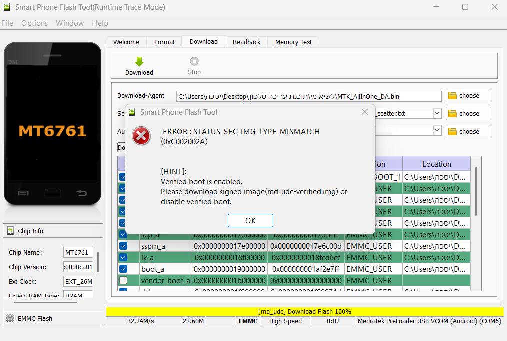

      @יאיר-לוי הבוטלואדר נעול.

        @מישהו12 מורכב לפתוח אותו?

          @יאיר-לוי תחפש מדריכים בפורום.

                  @אני-אני-אני אני מנסה לעשות גרסה הוא אומר שחסר לי בוטלאודר ואני לא מצליח להפעיל את הבוטלאודר דרך הכלי שיש בפורום

                    @יאיר-לוי תנסה עם הכלי mtkclient יש לו ממשק גרפי, פשוט תפעיל את הקובץ bat.(כמובן לאחר התקנה יש לזה מדריך בפורום )שם לאחר חיבור המכשיר תוכל לפתוח את ה bootloader

                      תפתח בADB או דרך הסקריפט של משה 144 זה יותר פשוט

                              @RearmostPant23 לא רלוונטי לF21PRO

                                  @למה-באתי פשוט אין בו מקשי ווליום, פתיחה מבוססת פסאטבוט לא רלוונטית.
                                  הוא חייב MTKCLIENT

                                        @מזכירותי אני מנסה לצרוב גרסה עם sp flash tool
                                        וכרגע הואנכתבלי את השגיאה שעשיתי צילום מסך כנראה בוטלאודר סגור
                                        ניסיתי לפתוח בוטלאודר עם המדריך הזה ובנתיים לא הצלחתי
