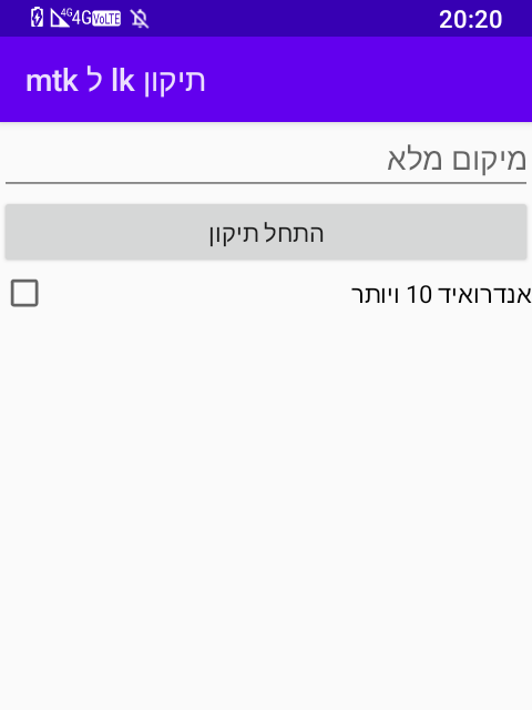

    האפליקציה מתקנת את השורות שעולות בהפעלת המכשיר אחרי שפותחים את הבוטלואדר
    עובד כעת רק עם רוט לאותו מכשיר ורק לסלוט a..
    עודכן.
    תיקון lk ל mtk_1.1.ap
    (לא מתקן red state וכו' רק מוריד מהתצוגה של הבוט...)
    קוד מקור (לא מעודכן)
    hex replacer.zip

      @אפרים-ד מותר לשאול מה המקור?

        @מישהו12 ai הלוגיקה על בסיס מה שכתוב ב hovatek..

          אתה בעצם קורא את מחיצת הlk עם dd, עורך אותה ברמת ההקס וצורב בחזרה עם DD?

            @מישהו12 בלי צריבה ושאיבה (אני יכול להוסיף את זה כמובן) כרגע זה רק בחירת קובץ ותיקונו ברמת הקס תתקין ותראה

                            זה https://www.hovatek.com/forum/thread-31664.html
                            מה שאני עושה זה תיקון ההקס לא מחיקת האותיות...

                                @מישהו12 אתה יכול לבקש ל ai שיתאים את זה למצב של הקוד שלהם - script... אני כעת עושה את זה רק עם java נקי... הם גם עובדים עם java או kt (בקוטליין אני לא מורגל..)

                                        @צריך להגדיר משהו באפליקציה, או רק להתקין?
                                        תודה רבה על האפליקציה, מעריכים את ההשקעה
                                        @אפרים-ד ענה:
                                        בשורה הראשונה אתה מכניס את המיקום של ה lk הנוכחי שלך והאפליקציה מתקן את זה
                                        תודה על התשובה
                                        איך אני יודע מה המיקום ובאיזה צורה כותבים את זה?

                                          @מזכירותי העדכון האחרון זה עושה הכל אוטומטי...
