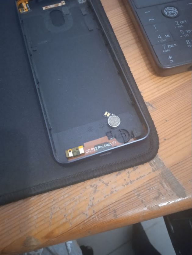

                        @Sitbon יש מתחת למגן הפלסטיק עיגול כזה, לפעמים או ממכות הוא זז טיפה ולא יושב במקום, אז פשוט צריך למקם אותו שוב...

                          ראית רכיב קטן כסוף? הוא אמור להיות בחלק התחתון, ולכן אמרתי אם אתה לא מסתדר איפה לשים תצלם ואגיד לך

                                אחרי שהוצאת את מגירת הסים, אתה צריך לפתוח את הטלפון עצמו, הפלסטיקה שבגב המכשיר..
                                ואז אם אתה לא מסתדר תצלם ואני ידריך אותך

                                  Sitbon
                                  זה מה שיצא ומסתבר שזה הרטט
                                  כרגע הצלחתי באמת לסדר אותו.
                                  מעריך ממש!!

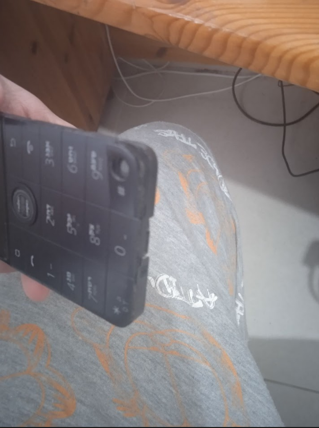

                                      Sitbon
                                      כפי שנראה בתמונה, הכפתור # (סולמית) קצת התפרק לי, ואני שמתי דבק 3 שניחות על הצד אבל זה הדביק לי אותו מדי חזק לצד
                                      אמנם הכפתור עובד, אבל אין תחושת לחיצה....
