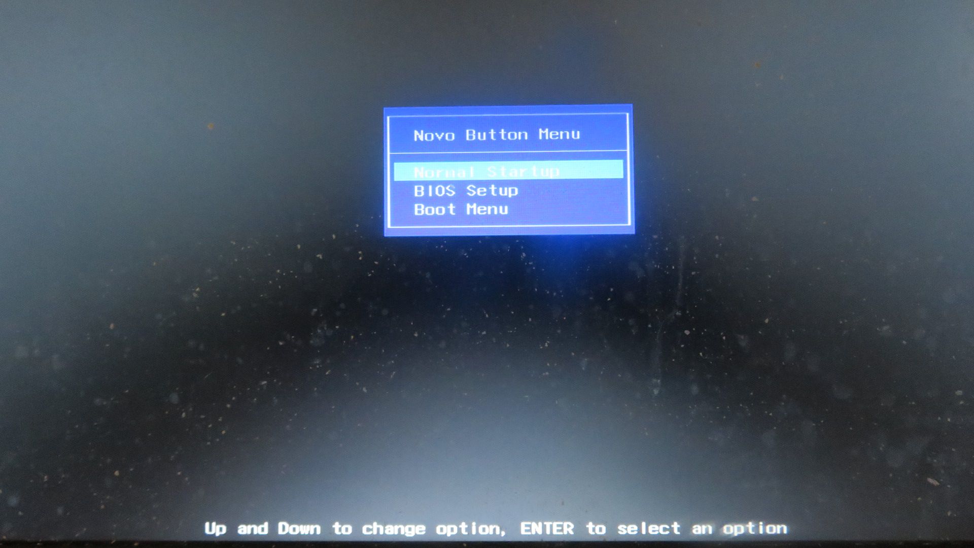

          1478
          @צדיק-תמים כשפותחים את המחשב הנייד רואים רק הגדרות של המחשב לא וינדוס רק של לנובו
          אחרי שמכניסים את הUSB של הוינדוס אפשר לבחור אותו והוא נותן או להתקין מחדש והכל ימחק או לתקן ע"י כמה אפשריות אתחול וכו' ולא הולך שום דבר מה הפיתרון

            @1478 כתב בבקשה | ווינדוס שנמחק:
            תמיד זה עבד ובוקר בהיר אחד הדלקת את המחשב והוא נפתח על הביוס במקום להידלק?
            אפשר תמונה של הביוס ("ההגדרות של לנובו")?

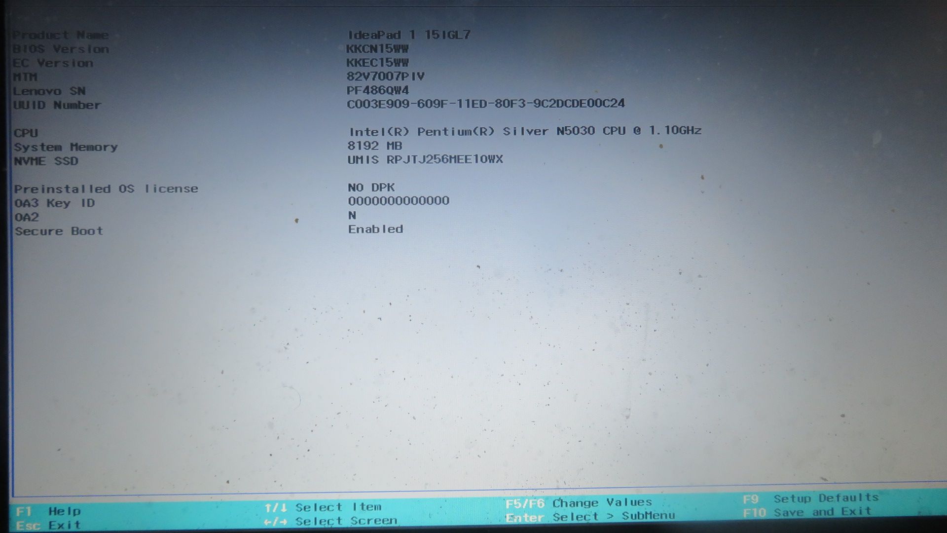

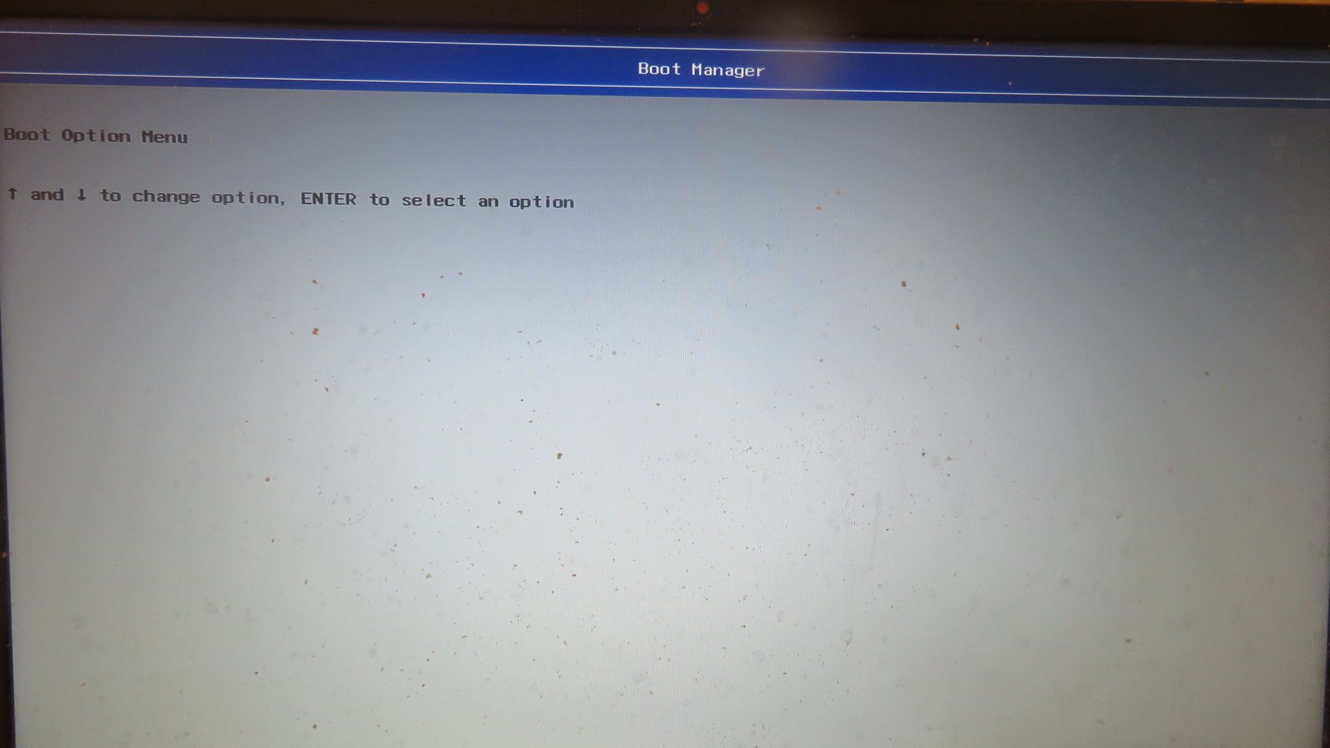

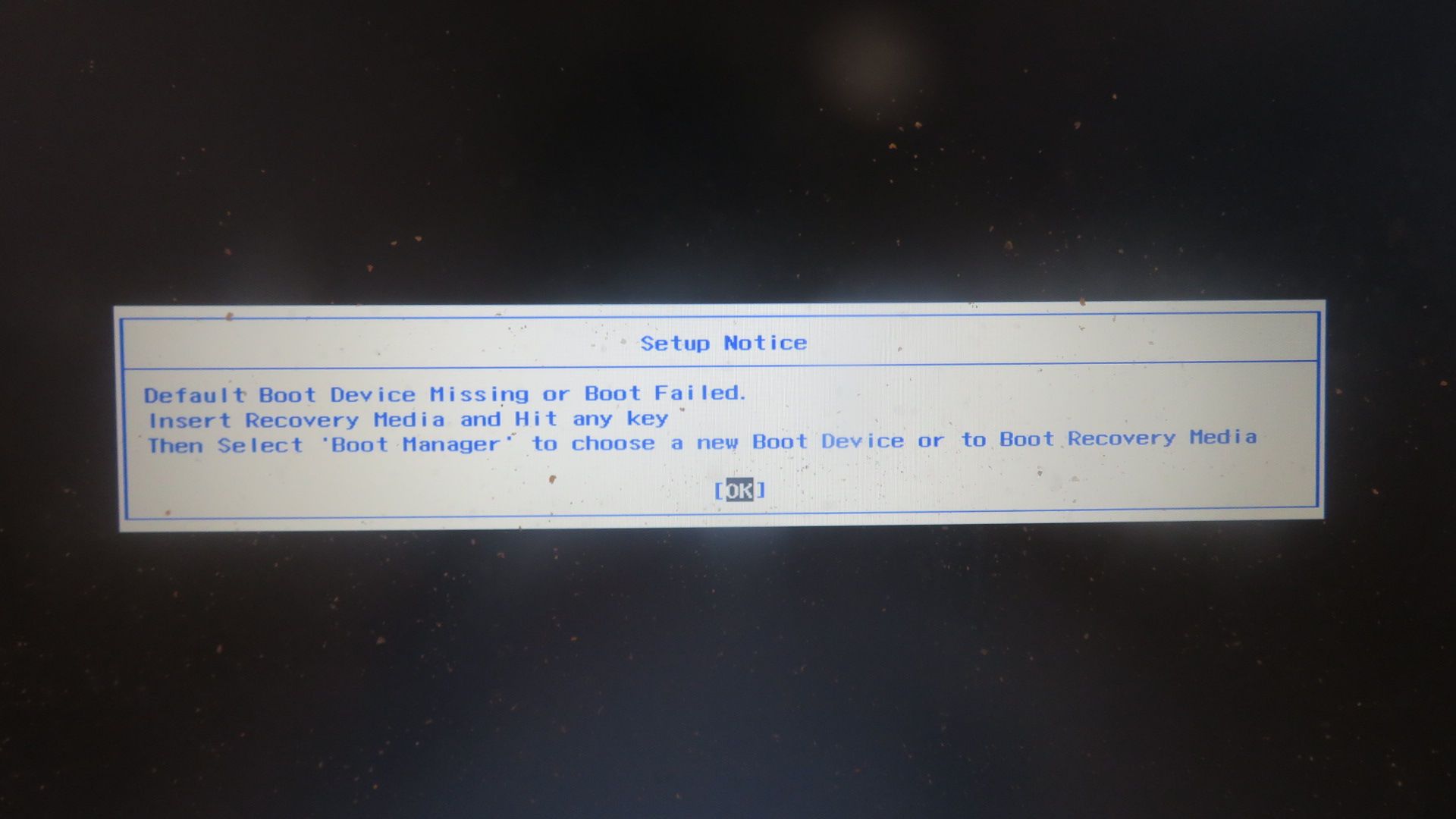

                1478
                @צדיק-תמים מצרף תמונות

                  @1478
                  מה התשובה על זה?
                  @צדיק-תמים כתב בבקשה | ווינדוס שנמחק:
                  עשית איזה עדכון לפני? או התקנת תוכנה? או משהו אחר?
                  עריכה: עכשיו אני רואה שהרשימה של הדיסקים בבוט ריקה, מה שאומר שהחיבור הפיזי של הדיסק התנתק. איך זה יכול להיות שבהתקנה הוא כן מוצא אותו? בטוח הוא כותב שכל הנתונים יימחקו?
