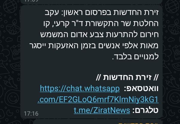

        @חיים-יענקל-0 זה עולה כסף הקו הזה
        ככה הם טוענים

            התקשרתי למספר הנ"ל זה מה שהם אומרים
