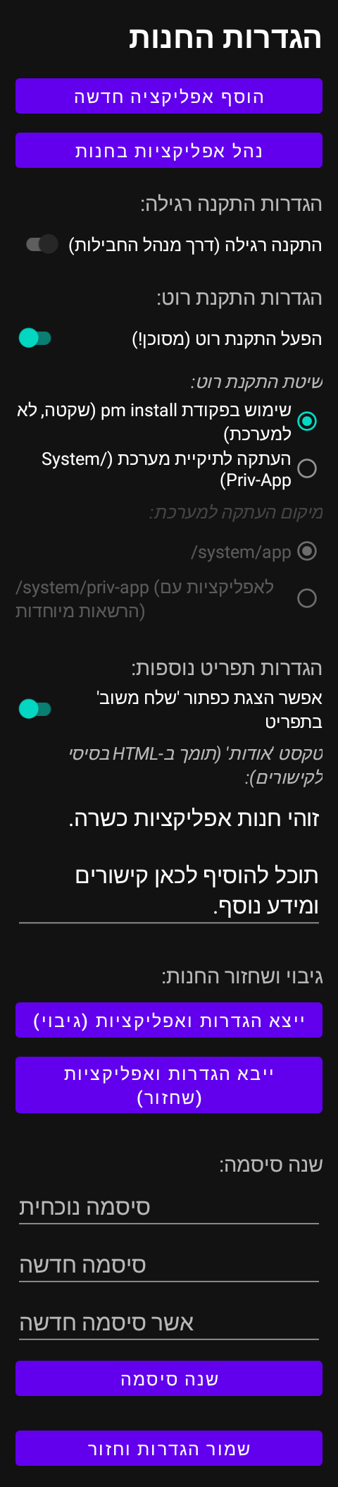

    חנות האפליקציות:
    מטרת החנות:
    לאפשר יצירת חנות אפליקציות מותאמת אישית ללא מאמץ מיותר!
    לפני שימוש בחנות יש להתקין אנדרואיד סטודיו.
    שימוש בחנות:
    קודם כל, יש להוריד את קוד המקור.
    קוד המקור - KosherAppStore 1.0.zip
    לאחר מכן יש לפתוח אותו כפרויקט באנדרואיד סטודיו.

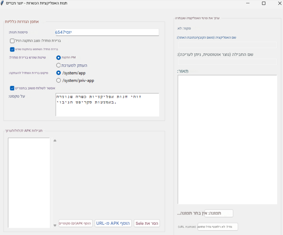

    כעת נעבור לסקריפט.
    הסבר טכני על הסקריפט בספוילר
    הסקריפט סך הכול יוצר תיקיה בשם store' ושם בתוכה את שמות הקטגוריות בתור תיקיות, ובתוכם האפליקציות, כל APK בתיקית הקטגוריה שלו.
    זה נראה לי פשוט מידי...
    הסקריפט - App Store Script.py
    מקומפל - App-Store-Script.exe
    הסקריפט דורש את הספריות הבאות:
    pip install ttkbootstrap
    נוריד את הסקריפט, נפתח אותו, ונוסיף את הקטגוריות ואת האפליקציות שאנחנו רוצים שיהיו בחנות.
    שימו לב!
    שמות האפליקציות והאייקונים מחולצים באופן אוטומטי דרך PM! אין צורך לדאוג!
    נשמור את תיקית הstore דרך הסקריפט איפה שנרצה, ולאחר מכן נעתיק אותה לתיקית assets בפרויקט (קוד המקור) בתוך אנדרואיד סטודיו

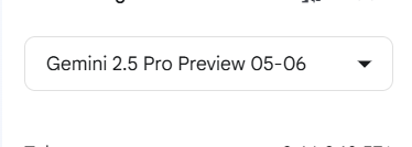

                      @אלוף-תימן זה אתר: https://aistudio.google.com/

                            לאצי
                            @אלוף-תימן שים לב להשתמש עם המודל הזה באתר
                            המודל החכם ביותר מבין כל הסוגים שם.

                                      מטרת החנות:
                                      שימוש בחנות:
                                      כעת נעבור לסקריפט.
                                      שימו לב!

                                          נוספה אפשרות יצוא ויבוא
                                          של כל החנות עם כל האפליקציות שהיא מכילה? (כלומר מה שהכנסתי)
                                          עריכה: שאפו! כעת זה הרבה יותר שימושי...
