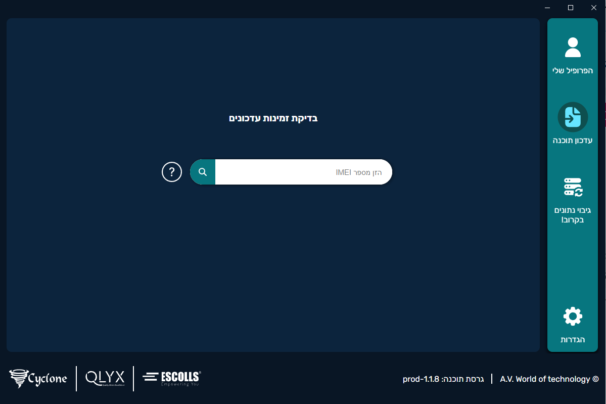

    חוזרים לחלון של התוכנה.
    ולוחצים עדכון תוכנה.

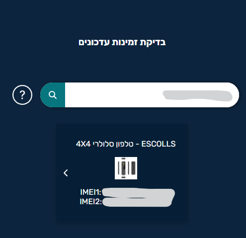

    מקישים בפלאפון #06#*
    מקלידים את הקוד IMEI העליון.
    פה: צילום מסך 2025-04-14 171110.png
    התוכנה מזהה את הפלאפון.

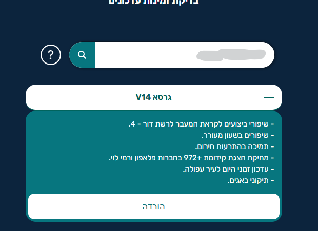

    לוחצים על פרטים נוספים.
    מורידים את הקובץ עידכון.
    הקובץ יורד: image (5).png

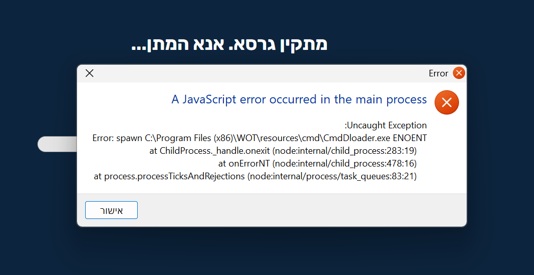

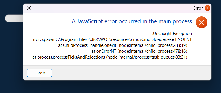

                        אני מקבל שגיאה,
                        מישהו יכול לעזור
                        מצורף צילום מסך
                        • ד דודי ל.
                          אני מקבל שגיאה,
                          מישהו יכול לעזור
                          מצורף צילום מסך
                          ישראל 9
                          @דודי-ל. אצלי היה את הבעיה הזו וביטלתי את האנטי וירוס ואז ניסיתי מחדש ואז זה הצליח

                              מתקינים את התוכנה.
                              אאל"ט התוכנה דורשת הפעלה מחדש של המחשב.
                              התוכנה יוצרת לבד קיצור דרך לשולחן עבודה.
                              זה נראה ככה:
                              ופועלים לפי ההוראות.

                                      הדרך הקלה והפשוטה ביותר לעדכן גרסה לפלאפונים הכשרים מבית קיוליקס ואסקולקס.
                                      להורדת התוכנה לחץ כאן
                                      לדף הרשמי לחץ כאן
                                      קרדיט ל @מוגן-נטפרי
                                      הנה השלבים אחד על אחד.
                                      מתקינים את התוכנה.
                                      זה נראה ככה:
