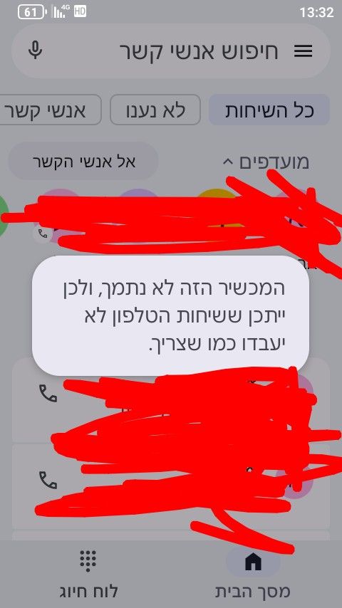

      אם גם לכם החיפוש באפליקציית אנשי קשר וטלפון של גוגל לא עבד טוב -
      לאחר בדיקה מתברר שאפליקציית מד צעדים חולקת זיכרון משותף יחד עם אפליקציות נוספות. מכיון שאין עברית במד צעדים זה משבש את החיפוש והשמירה שלהם.
      הפתרון - הכי פשוט זה להגדיר בשפות המכשיר רק עברית במקום עברית כשפה ראשונה.
      בהצלחה!
