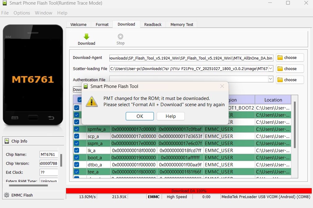

    המכשיר חדש ולא מוכשר ואני רוצה לצרוב גירסא ללא אינטרנט אבל יש אפשרות להתקנה.
    איזה מהקבצים של הגרסא אני צריך לבחור(מחיצות)

    @זמני איזה מכשיר יש לך?

      M393PRO

        @זמני תוריד מכאן את הגרסה,
        תחלץ ותבחר בכפתור האמצעי של SP בסקאטר (מסתיים בסיומת TXT)

          ולבחור את כל המחיצות?
          סליחה על החפירה והבורות, זה פעם ראשונה שלי...

            @זמני לא מסומן לך אוטומטית? בעיקרון מספיק super.
            אבל עם מסומן עוד משהו, עדיף לא להוריד.
            ולסמן עוד מחיצות לא יעבוד אא''כ תבחר ידנית את המחיצה שאתה מסמן. כי אם היא לא סומנה אוטומטית אז או שהיא לא קיימת בתיקיה של הסקאטר או שהשם שלה לא תקין.

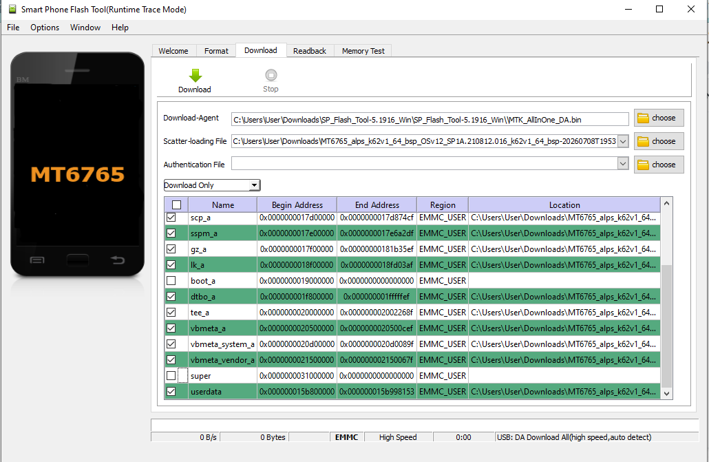

              הקבצים "supr" ו "bot a" לא מסומנים

                @זמני לא נשמע הגיוני...
                תעלה צילו''מ.

                    @זמני ממש מוזר
                    נחכה ש @אלוף-תימן יענה לך.
                    בתיקיה עצמה יש קבצים עם השם super/boot_a ?
