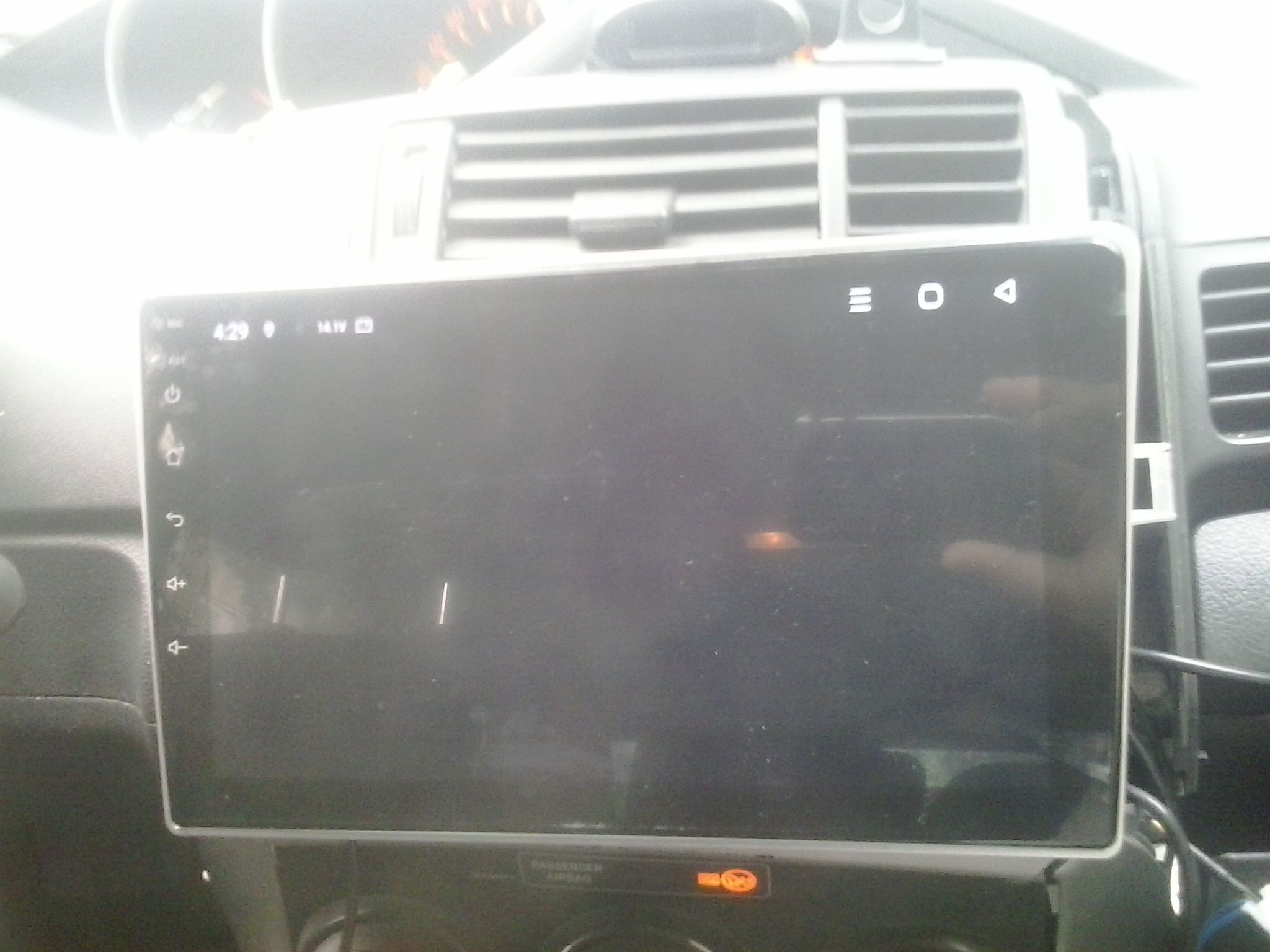

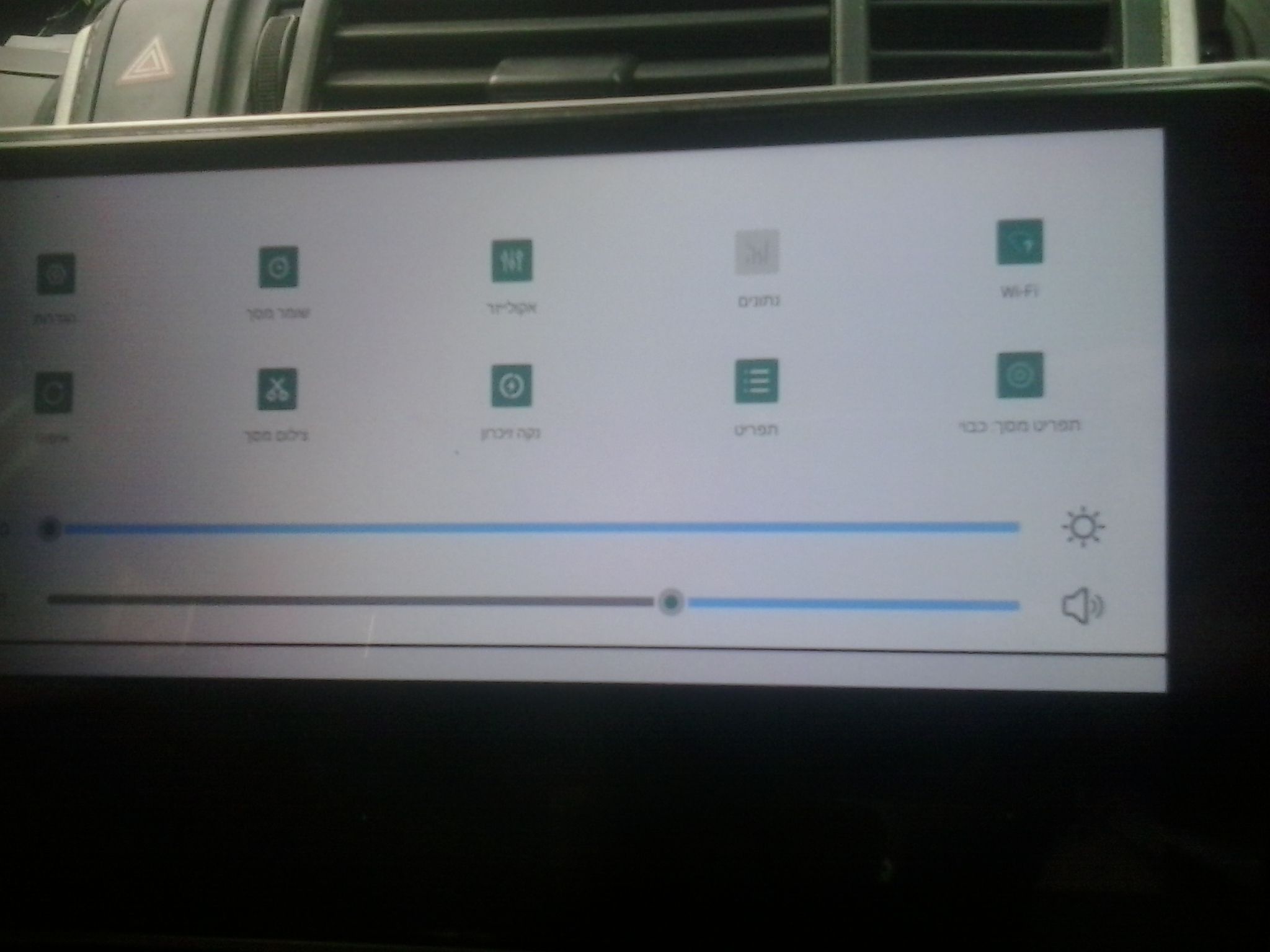

    שלום לכולם
    עקב בעיה בסנכרון של חשבון גוגל במערכת רציתי לבצע שחזור הגדרות יצרן.
    לחצתי על איפוס (בחלון האופציות הנפתח מלמעלה), וכשהמכשיר נדלק, הופיע מסך שחור על כל המסך חוץ מהשורה העליונה של השעון ושאר הסימנים.
    עדיין אפשר לפתוח את חלון האופציות מלמעלה, אבל שום דבר לא עובד שם.
    באיזשהוא שלב הופיע שם בחלון, שיש אפליקציה שמוגדרת להיות מעל כל האפליקציות.
    ניסיתי ללחוץ על ריסט וזה לא עזר גם כשלחצתי שתי דקות ברצף כשהמכשיר היה מנותק לגמרי מחשמל.
    אודה מאוד לכל מי שיוכל לנסות למצוא לי פתרון לשחרר את הנעילה או לשחזר הגדרות יצרן.
    מצו"ב תמונות מהמצב הנוכחי!!20240307_143730-resized.jpg) 20240307_143803.jpg 20240307_143807.jpg

        שווה
        @מיישה ההגדרות גם לא עובדות.
        אני גר רחוק מבית שמש לצערי,
        יתכן שאהיה שם בשבועות הקרובים אבל עדיין איני יודע.
        יש לך השערה מה זה יכול להיות?
        המערכת חדשה ממש מהשבוע.
        קניתי אותה בקישור הזה (S18)
        A Y 2 תגובות תגובה אחרונה

                  שווה
                  @אני-אני-אני כתב בבאג | נעילה מוזרה של מערכת מולטימדיה:
                  איפוס מהסטטוס בר מבצע רק אתחול ממש מוזר
                  לאינטרנט אתה יכול להתחבר?
                  אני יכול להתחבר.
                  מה אני יכול לעשות עם זה?
                  קח בחשבון, שאני לא מחובר לחשבון גוגל.

                          שווה
                          @יוסי-לוי כתב בבאג | נעילה מוזרה של מערכת מולטימדיה:
                          @שווה
                          איך הצלחת לעשות עדכון אם ההגדרות לא עובדות?
                          דרך הדיסק אונקי, לפי ההוראות בתמונה ששלחת.
                          רק שחסר כנראה קובץ נוסף שהוא מפרמט ממש מהתחלה.
                          כרגע זה עשה עדכון קושחה למצב הקיים.

                                yuda
                                אולי זה בעיה של טאצ' שהוא לא מכויל?
                                • תניח 5 אצבעות על המסך עד שיופיעו לך ציורים של + ותלחץ עליהם במדויק.

                                    שווה
                                    @yuda כתב בבאג | נעילה מוזרה של מערכת מולטימדיה:
                                    ניסיתי וזה לא מגיב.
                                    סתם מעניין, השתמשת בחוטים שהמוכר שלח או שחיברת לבד על מה שהיה?
                                    השתמשתי בחוטים של המוכר.
                                    תודה על כל ניסיון לעזור, מקווה שבסוף מישהו ימצא את הפתרון!

                                        שווה
                                        @yuda נראה לי 10-20 שניות
                                          אני אני אני
                                          אני חושב שבדגם הזה הכיול לא נפתח עם 5 אצבעות
                                          בכל מקרה אולי תוציא ותחבר את המערכת מחדש בדיוק אתמול קרה לי מקרה דומה תיקנתי למישהו מערכת כשהדלקתי את הרכב המערכת נדלקה לשניה ונכבתה הוצאתי את הכבל והחזרתי חזרה ויהי שלום
