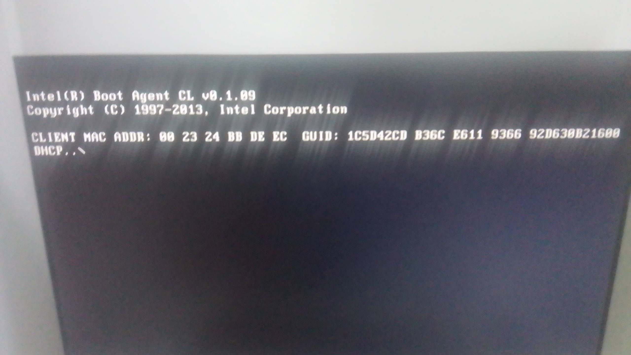

    יש לי חדר מחשבים ופתאום מופיע לי הבעיה הזאת מישהו יודע אולי דחוף!!!!
    מה יש לעשותIMG_20231014_215352.jpg @שוקי-סגל ?

      מופיע לך מסך כחול אח"כ?

        שלומפער 0
        @yoram11
        כן וזה לא נותן לי לעשות שחזור!
        אני לא יודע מה לעשות?!

              amit5470
              @שלומפער-0
              מה מופיע אח"כ?
              תבדוק אם סדר עליית הבוט השתנה

                    יוסי מחשביםי מנותק
                    יוסי מחשביםי מנותק
                    יוסי מחשבים
                    צוות פיקוח
                    @שלומפער-0 בדרך כלל זה בגלל דיסק קשיח שהתנתק מהחיבור

                      משה מזרחי
                      @יוסי-מחשבים
                      השאלה היא איך זה קרה ב 5 מחשבים?
                      @שלומפער-0
                      נפל טיל לידך שזעזע את כל המחשבים?

                              שלומפער 0
                              @יוסי-מחשבים כתב בבאג | 5 מחשבים עם אותה בעיה בבת אחת! מוכן גם לעזרה בתשלום!:
                              האמת היא שהבאתי משהו שיחליף כבל רשת אבל זה לא היה אמור לדפוק את זה כך!

                                אני אני אני
                                @משחזר-מידע כתב בבאג | 5 מחשבים עם אותה בעיה בבת אחת! מוכן גם לעזרה בתשלום!:
                                אולי מדובר בSSD עם תקלת 32,768 שעות
                                מה זה אומר?
                                @שלומפער-0
                                זה נראה שהבוט מוגדר לרשת

                                  שלומפער 0
                                  @אני-אני-אני כתב בבאג | 5 מחשבים עם אותה בעיה בבת אחת! מוכן גם לעזרה בתשלום!:
                                  מה זה אומר?
                                  @שלומפער-0
                                  אתה צודק זה באמת השתנה בבוט אבל סידרתי את זה וזה לא עזר!

                                    אני אני אני
                                    @שלומפער-0
                                    וזה נדלק עדין על הנ"ל?
                                    • א אני אני אני
                                      @שלומפער-0
                                      שלומפער 0
                                      @שלומפער-0
                                      בהחלט

                                        שלומפער 0
                                        כתב ב נערך לאחרונה על ידי שלומפער 0
                                        @פקז כתב בבאג | 5 מחשבים עם אותה בעיה בבת אחת! מוכן גם לעזרה בתשלום!:
                                        @שלומפער-0 תנסה את זה
                                        תקשיב זה בדיוק אבל בדיוק מה שמופיע לי !
                                        אבל הסתכלתי על הוראות הסרטון
                                        זה היה באנגלית אז לא לגמרי הבנתי אבל זה לא עזר!
                                        אחרי שעשיתי את זה
                                        זה כאילו נדלק ואז מופיע לי באחד מהמחשבים מסך כחול

                                          אני אני אני
                                          @שלומפער-0
                                          צריך גם לבטל את האפשרות של עליית המערכת דרך הרשת
                                          וגם להגדיר בעדיפות האתחול את הכונן שעליו המערכת יושבת
                                          (על המחשב שיש מסך כחול לכאורה זה בעיה אחרת)
