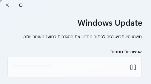

    שינית את המחיצות שלי מMBR לGPT כדי לתמוך באתחול מאובטח, הכל עבד טוב, והמחשב פועל כרגיל, אך חלק מווינדוס הושחת, וכעת לא ניתן:
    עדכוני ווינדוס (ראה תמונה), חנות ווינדוס, וחלק מן האפליקציות (של ווינדוס, כלוח שנה ודואר).
    ניסיתי עם פקודת DISM, והוא נכשל מחמת השגיאות.
    גם התקנת ווינדוס מעל המערכת (פתיחת האיזו ולחיצה על הEXE) נכשלת.
    מה עושים?

      amit5470
      @י-פל
      תנסה
      SFC /SCANNOW

        @י-פל תוריד קובץ ISO עדכני (קישור זמני) ותפעיל אותו מתיקיית הורדות, הוא יבצע "שדרוג" כשלמעשה הוא יתקן את כל הקבצים

          @amit5470
          כבר ניסיתי, גם הוא נתקע באמצע.
          בצילו"מ לא רואים את זה...

                משחזר מידע
                @י-פל כתב בבירור | חלק מהווינדוס הושחת - כיצד לתקן?:
                מה עושים?
                אם אתה מחזיר לMBR הכל עובד?

                  @י-פל אולי תנסה chkdsk (כמובן עם גיבוי לפני)?
                  chkdsk /r /f c:

                      @י-פל חוץ מזה הכונן תקין?
                      CrystalDisk 8.17.13.exe

                        @י-פל ההבדל בין GPT לMBR זה שינוי של 5 Sector (מקסימום) בדיסק
                        ככה שאני לא מצליח להבין איך חומר מתקלקל
                        לענד הקלושה והרטושה יש כאן בעיה אחרת
                        Hex editor חינמי

                                        ישעיהו כץ
                                        @י-פל ואם תצרוב מערכת הפעלה חדשה ותעלה אותה, ואז במקום התקן כעת תלחץ בצד ימין למטה תקן את מחשבך, זה לא יעזור? (קוראים לזה תיקון אתחול, למעוניינים..)
                                        י. פל.י יוסי מחשביםי 2 תגובות תגובה אחרונה
