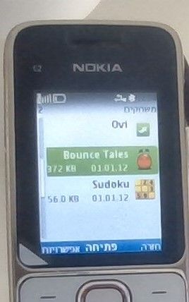

    נכנסתי לכמה קישורים שהיו פה וניסיתי למחוק את המשחקים
    ב"ה נמחקו לי הרבה
    אבל כמה נשארו
    כנראה בשנתיים שעברו מאז שכתבו את ההדרכה למחיקה, נוקיה הוסיפו עוד שתי משחקים....
    תכלס, מי שיכול להדריך אותי איך למחוק אותם
    או לשלוח לי את שמות היישומים שלהם כדי שאוכל להעתיק, להדביק ולמחוק
    אודה לו מאד!!!!!
    לא יודעת מה המשחקים, אז שולחת תמונת מסך
    צ ז 2 תגובות תגובה אחרונה

                        @תאומים אמר בהסבר | אשמח לקבל עזרה במחיקת משחקים בנוקיה C2:
                        ב"ה נמחקו לי הרבה
                        אבל כמה נשארו
                        אודה לו מאד!!!!!
                        אפשר כן למחוק את זה !
                        את הסודוקו - בהכנסת קובץ עם שם sudoku.nbf,
                        את המשחק האחר - bounce2_EUF.jar
                        בהצלחה רבה

                          @זבון-וזבין אמר בהסבר | אשמח לקבל עזרה במחיקת משחקים בנוקיה C2:
                          תודה רבה!!!!
                            תודה רבה!!!!
                            לא הצלחתי 😞
                            זה כותב לי שאי אפשר למחוק קובץ מערכת,
                            יותר נכון הוא לא מוכן לסמן את המשחק בככלל
                            ז ה 2 תגובות תגובה אחרונה
                            • ת תאומים
                              תודה רבה!!!!
                              לא הצלחתי 😞
                              תודה רבה!!!!
                              לא הצלחתי 😞
                              לא הבנתי,
                              האם עשיתם לפי ההוראות ?
                              ליצור 2 קבצים אחרים עם השמות הנ''ל - ולהכניס ביחד עם קובץ שלישי בתיקיה אחרת,
                              ואח''כ לנסות להעתיק/להעביר את שלושת הקבצים ביחד לתיקיית המשחקים,
                              האם זה מה שעשיתם ?
                              ת תגובה 1 תגובה אחרונה
                                תודה רבה!!!!
                                לא הצלחתי 😞
                                לא הבנתי,
                                האם זה מה שעשיתם ?
                                שלוש קבצים?
                                לא.
                                שתים
                                את הקובץ בשם ששלחת
                                ואת הקובץ שהיה כבר במכשיר
                                איזה קובץ שלישי צריך?
                                ז תגובה 1 תגובה אחרונה
                                  תודה רבה!!!!
                                  לא הצלחתי 😞
                                  לא הבנתי,
                                  האם זה מה שעשיתם ?
                                  שלוש קבצים?
                                  לא.
                                  שתים
                                  את הקובץ בשם ששלחת
                                  נתתי 2 שמות לקבצים - לסודוקו ולמשחק השני,
                                  בנוסף ליצור קובץ נוסף עם שם אחר - ואז להעביר את כל ה-3 לתיקיית המשחקים

                                    @זבון-וזבין
                                    אהה.
                                    כן, תודה
                                    רק הסודוקו לא נמחק
                                      @זבון-וזבין
                                      אהה.
                                      כן, תודה
                                      רק הסודוקו לא נמחק
                                      מתנצל,
                                      טעות שלי,
                                      צריך להכניס קובץ בשם: sudoku.nfl
                                      ככה זה יוצא כשכותבים מזיכרון....
