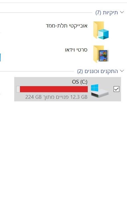

    בתמונה המצורפת נראה שהדיסק קשיח של המחשב מלא ב210 GB
    ומכיון שאין לי מושג למה (לא שם על המחשב דברים מיותרים) פתחתי את התקיה של הדיסק תפסתי את כל התיקיות בפנים ושם במאפינים כתוב שמלא רק 114 GB (מצו"ב תמונה)התקיות .jpg
    אם יש למישהו מושג מה עושים אני אשמח לדעת
    אגב גם אחרי שריקנתי את המחשב פתאום ראיתי שחזר להיות מלא מבלי שהעמסתי על המחשב עוד דברים

      @yeuda-0 תעלה צילום מסך אחרי שתקרא את ההוראות
      https://mitmachim.top/post/253744

        משה מזרחי
        @yeuda-0
        תבדוק גם אם זה יעזור לך
        https://mitmachim.top/post/125767
        וגם תעשה ניקוי דיסק עם הכלי המובנה , מאפיינים על הכונן , ניקוי דיסק , גם קבצי מערכת , ותראה מה הוא מוחק - לפני שאתה מאשר

          @yeuda-0 שני סיבות פשוטות לדבר ואולי יותר, הראשון הוא קבצים מוסתרים והשני במקרה שאינך משתמש מנהל לא יופיעו המאפיינים של תיקיית המנהל

              @yeuda-0
              YEUDA 0
              @משה-מזרחי אמר בבעיה | הדיסק של המחשב מלא בלי סיבה:
              @yeuda-0
              לגבי הקישור לא ממש הבנתי מה זה אומר
              ולגבי הניקוי דיסק עשיתי

                @yeuda-0
                בקישור שהבאתי רואים שיש קבצי מערכת שתופסים המון מקום
                תנסה כמו שאמר לך שלמה , להציג קבצי מערכת , ואז תראה מה תופס מקום
                זה מה שחרשו העלה שם
                SpaceSniffer.exe
                תנסה להתקין את everything ולמיין לפי גודל
                אחרי שהגדרת שיראו קבצי מערכת
                  כברירת מחדל של EVERYTHING הוא מראה קבצים מוסתרים
                    YEUDA 0
                    @שלמה-ווייס אמר בבעיה | הדיסק של המחשב מלא בלי סיבה:
                    זה הדבר הכי גדול שeverything מראה לי מישהו יודע מה זה?

                      @yeuda-0 נסה גם את הניקוי של ווינדוס. תחפש בחלון החיפוש: מחק קבצים זמניים

                        @yeuda-0 מוזר מאד ששוקל כ"כ הרבה ככל הנראה שמרת הרבה נקודות שיחזור וכעת הגיע הזמן למחוק את הקודמים, לא לוקח אחריות אבל את זה ניתן לעשות במאפיינים של C לבחור בניקוי דיסק ושם בניקוי קבצי מערכת שם אתה אמור למצוא את הקבצים שגונבים לך את כל השטח

                          @שלמה-ווייס נסה גם בהגדרות של "נקודת שחזור" שיתפוס קר 2% מהשטח וכדו'.

                            @yeuda-0 תלך להגדרות- אחסון ושם יש חלוקה ממה מורכב האיחסון של המחשב שלך.

                              @aiib אמר בבעיה | הדיסק של המחשב מלא בלי סיבה:
                              מה העניין? הוא כבר מצא איפה הקובץ הגדול.

                                @yaakovsas
                                1. לא באמת ראיתי...
                                2. לא הייתי סומך על התוכנה ההיא כדי למחוק בלי לדעת מה זה. שם ייתכן שזה יוצג עם הסבר

                                    @yeuda-0 וכשאתה נכנס למערכת ושמורים מה הוא מציג לך?

                                      יש תוכנה בשם גלרי יוטיליטיז, שיש בה תכונה של ניתוח הדיסק, והיא מגלה לפעמים עשרות ג'יגה של קבצי זבל, כאן להורדה.

                                          @yeuda-0 אמר בבעיה | הדיסק של המחשב מלא בלי סיבה:
                                          @yaakovsas
                                          קיבלת תשובה
                                          יש לך 64 גיגה של שחזור המערכת
