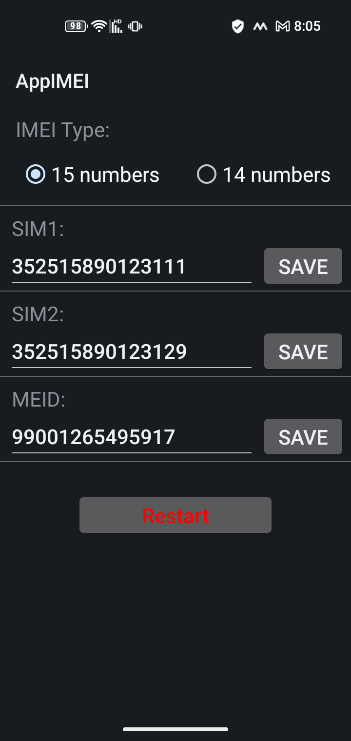

    בשביל לשנות imei יש להיכנס לחייגן המובנה ולהקיש את הקוד:
    *#*#08#*#*
    ותגיעו למסך הבא:
    יש להכניס בשתי השורות גם של סים 1 וגם של סים 2, מספר imei כשר בן 15 ספרות ולשמור - באמצעות לחיצה על לחצן ה Save שלצד כל מספר,
    אחר כך יש להפעיל מחדש באמצעות לחיצה על הכפתור למטה - RESTART .
    ניתן לבדוק שה imei באמת שונה באמצעות הקוד
    *#06#
    בהצלחה.

                        בסוף פניתי ליוניהרץ עצמם
                        השירות שלהם מאוד אדיב
                        והם נתנו לי את הקוד,
                        מקישים בחייגן המקורי
                        *#*#08#*#*
                        ערכתי גם את הפוסט הראשון לבאים אחרי.

                            @חיים100 אמר במדריך | שינוי imei ל jelly 2:
                            @משה-144 ואיזה imei כשר יש ל jelli 2 ?
                            יש הרבה כשרים, חפש בפורום.
                            מה שבתמונה גם כשר אתה יכול להעתיק משם.
                            רק תשנה את הספרות האחרונות.

                                    @משה-144 מה זה אומר לשנות את הספרות האחרונות?
                                    ובמדריך אין לjelly 2
                                    משה 144מ מנותק
                                    משה 144מ מנותק
                                    משה 144
                                    כתב ב נערך לאחרונה על ידי משה 144
                                    @חיים100
                                    תעתיק מהפוסט הראשון את המספרים שכתבתי
                                    ב 6 ספרות אחרונות לא משנה איזה מספרים תכניס
