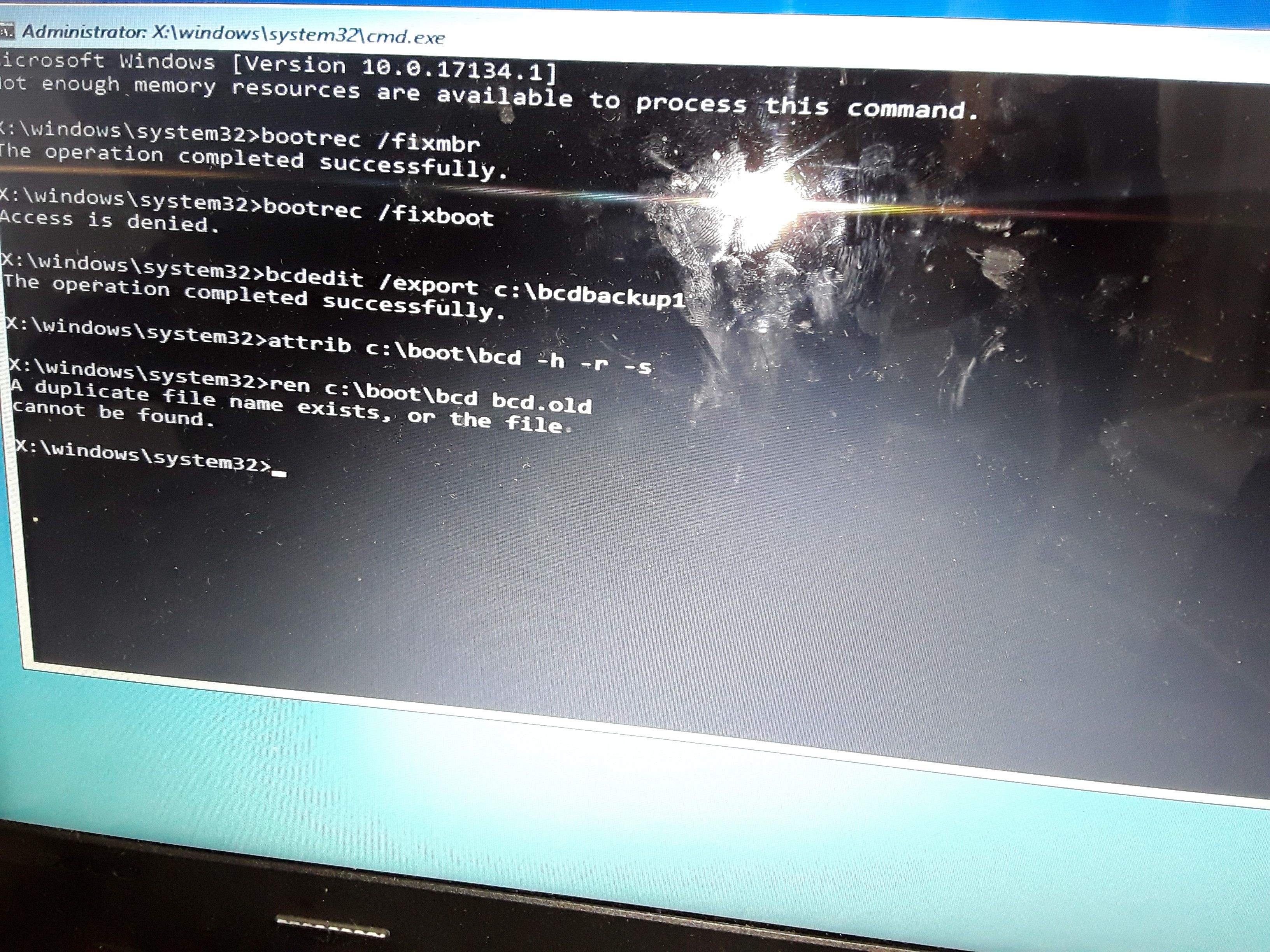

                    @bbn אמר בהמחשב נייד כותב שהוא בבעיה מה עושים???:
                    @זונדל-גרנד ניסתה כל מיני אפשריות של תיקון קבצי מערכת דרך הCMD ?
                    כן כמו שהביאו בסרטון השני למעלה
                    @klopkk בסרטון האחרון שהבאתה זה לא הלך כמו בסרטון משלב זה: Screenshot_20200123-225427.jpg

                      זה כתב ככה :15798133277751648200423.jpg

                        משחזר מידע
                        תכתוב שמה
                        dir /a c:\boot\*.*
                        ואנטר
                        מה כותב לך ?
                        Hex editor חינמי
                          משחזר מידע
                          כתב ב נערך לאחרונה על ידי אלישי
                          הוא מראה שיש קובץ בשם bcd.old ?
                          Hex editor חינמי

                            יצא 1: 20200123_231305.jpg
                            2: 20200123_231334.jpg

                              @משחזר-מידע נראה שכן..

                                משחזר מידע
                                אז תמשיך לכתוב כמו שכתוב לך בסרטון
                                bootrec /rebuildbcd
                                Hex editor חינמי
                                  משחזר מידע
                                  @זונדל-גרנד אמר בהמחשב נייד כותב שהוא בבעיה מה עושים???:
                                  איך עושים שכן יהיה גישה?
                                  תנסה
                                  ren c:\boot\bcd bcd.old1
                                  Hex editor חינמי

                                    גם לא...

                                      @משחזר-מידע כלומר דרך זה?:1576357760597209513382-resized.jpg
                                      שירותי קייטריינג וארועים היכל דוד הקליקו להזמנות https://halldavide.wordpress.com/
                                        משחזר מידע
                                        כן

                                          אגב
                                          התוכנה EasyBCD אמור לעשות את זה ברמת GUI
