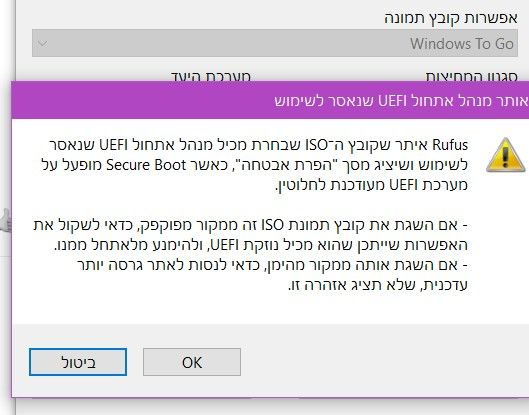

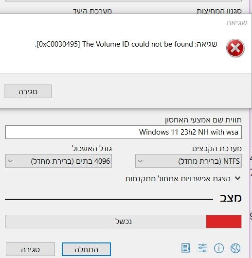

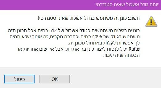

              itamar
              דאבלד תגובה 1 תגובה אחרונה

                  דאבל
                  @itamar השתיים הראשונות נפתחו...
                  1. ניסית לבדוק קובץ עדכני יותר? לא יודע אם זה ימנע אתחול כי אפשר פשוט לבטל את האתחול המאובטח.
                  2. תשנה בהגדרות את גודל האשכול ל512 במקום ברירת המחדל (כנראה שגם זה לא כ"כ קריטי באמת)

                          דאבל
                          כתב נערך לאחרונה על ידי דאבל
                          @itamar זה תשאיר לאחרי ההתקנה (אולי אפשר להכניס את זה כקובץ שירוץ אוטומטית כל הפעלה? כי יש מצב שכל פעם הוא ידרוש פריצה מחדש)
                          נפתח התמונה 3 ואני רואה שכמו שחשבתי הבעיה היא אחרת כנראה ולא בגלל ההערות הקודמות.
                          כתוב שהוא לא מוצא את המחיצה, אני לא יודע למה זה קורה...
                          תנסה לאתחל אותו מחדש, לראות שאתה מפעיל כמנהל...
