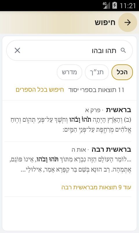

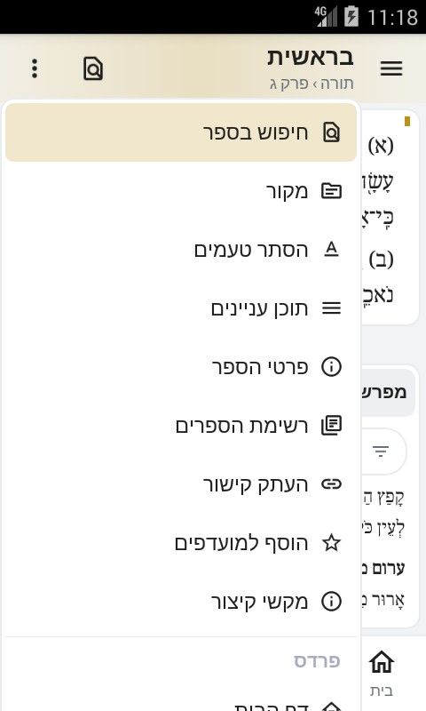

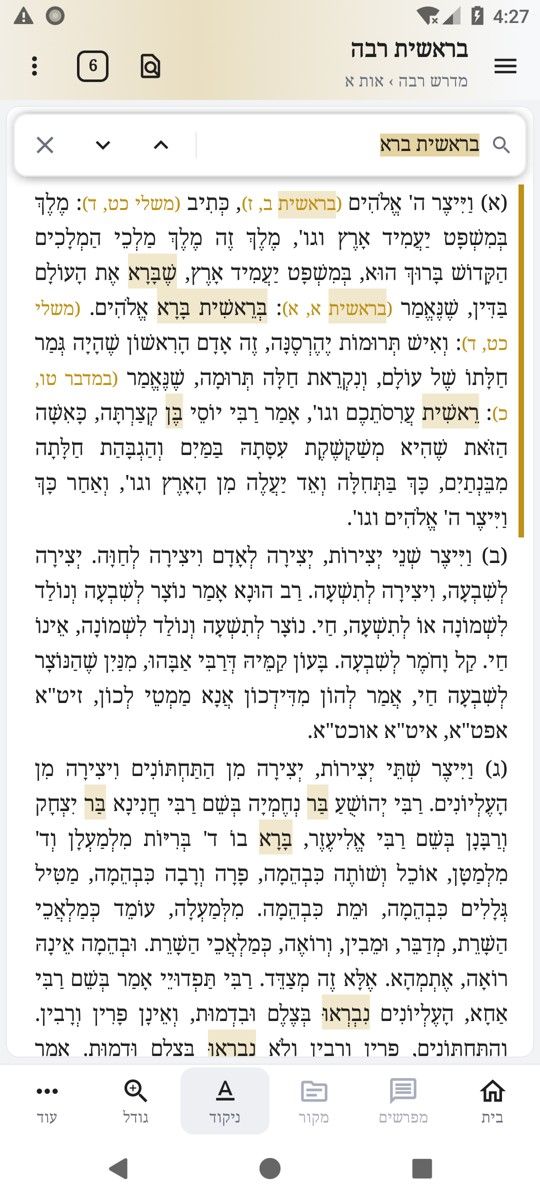

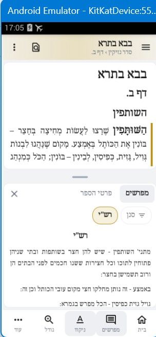

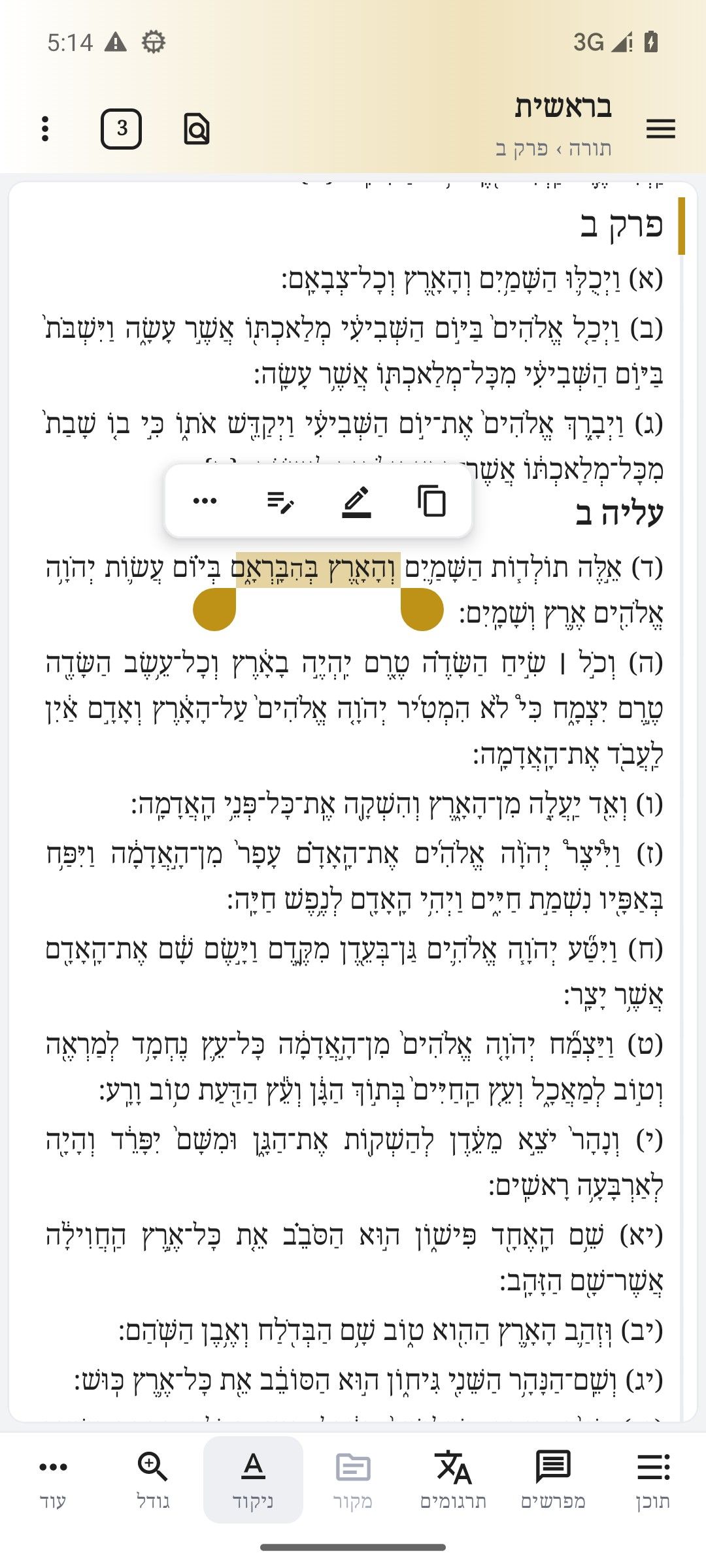

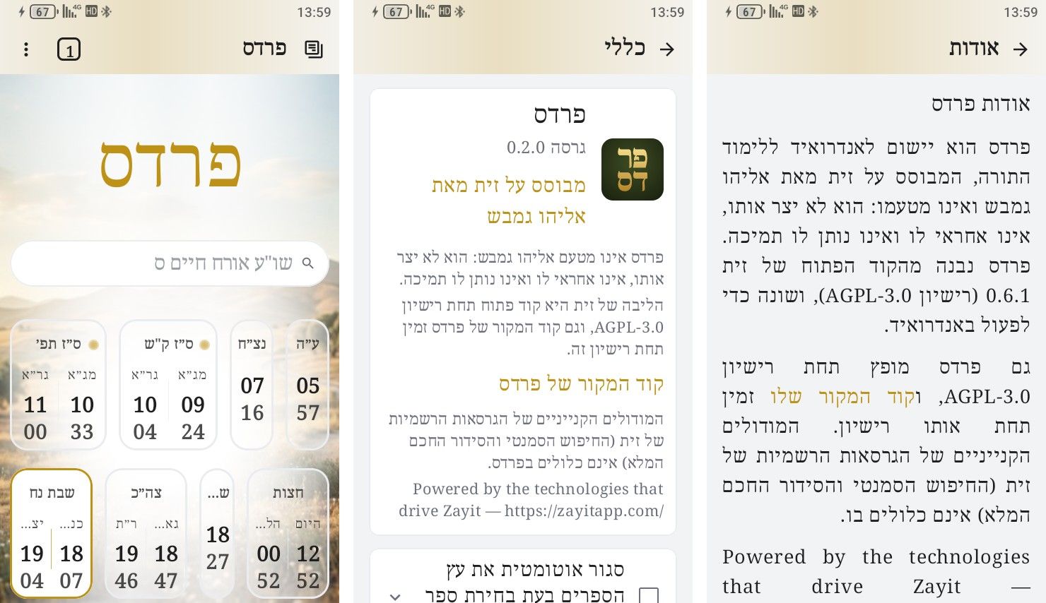

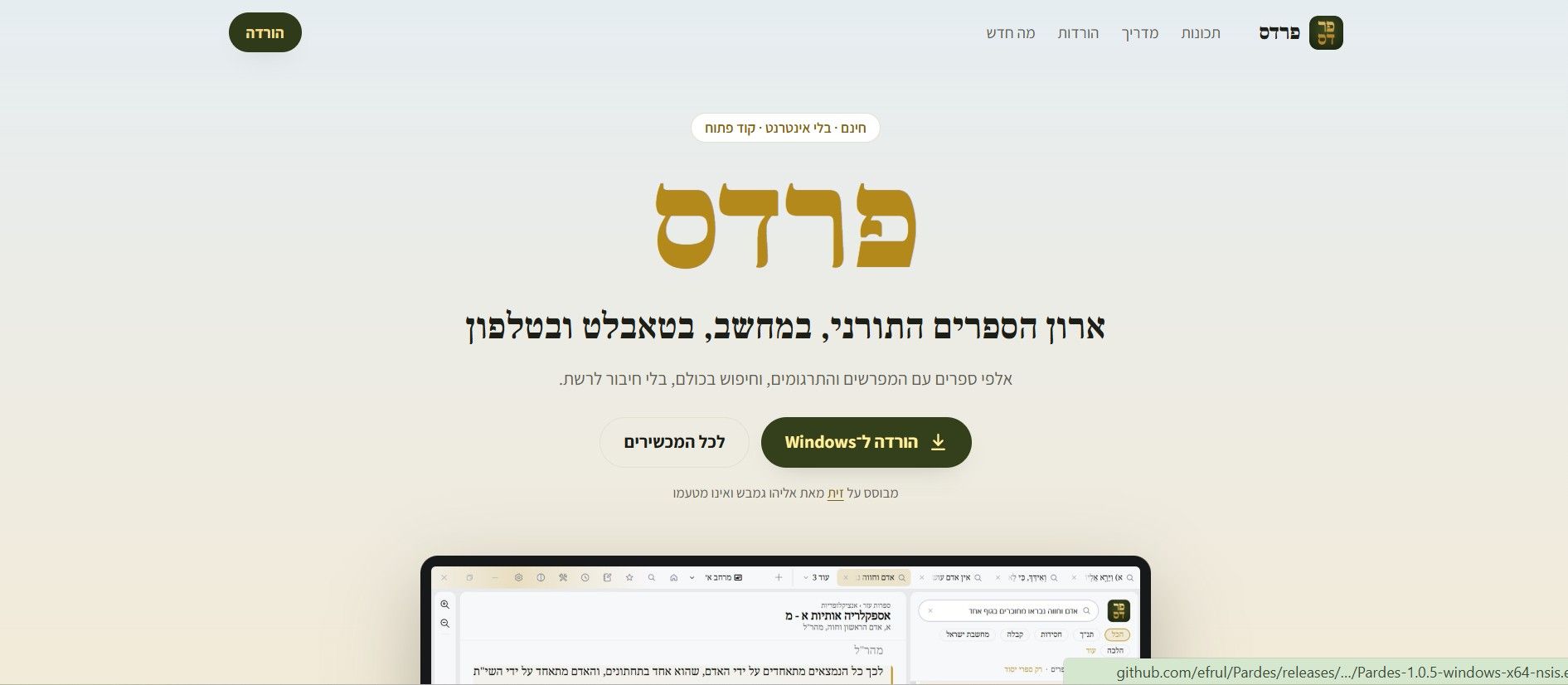

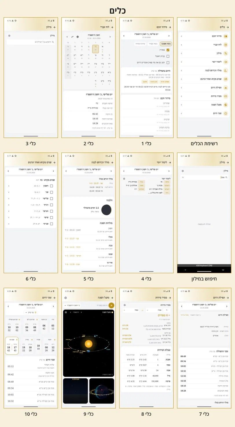

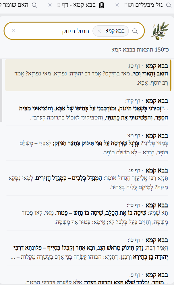

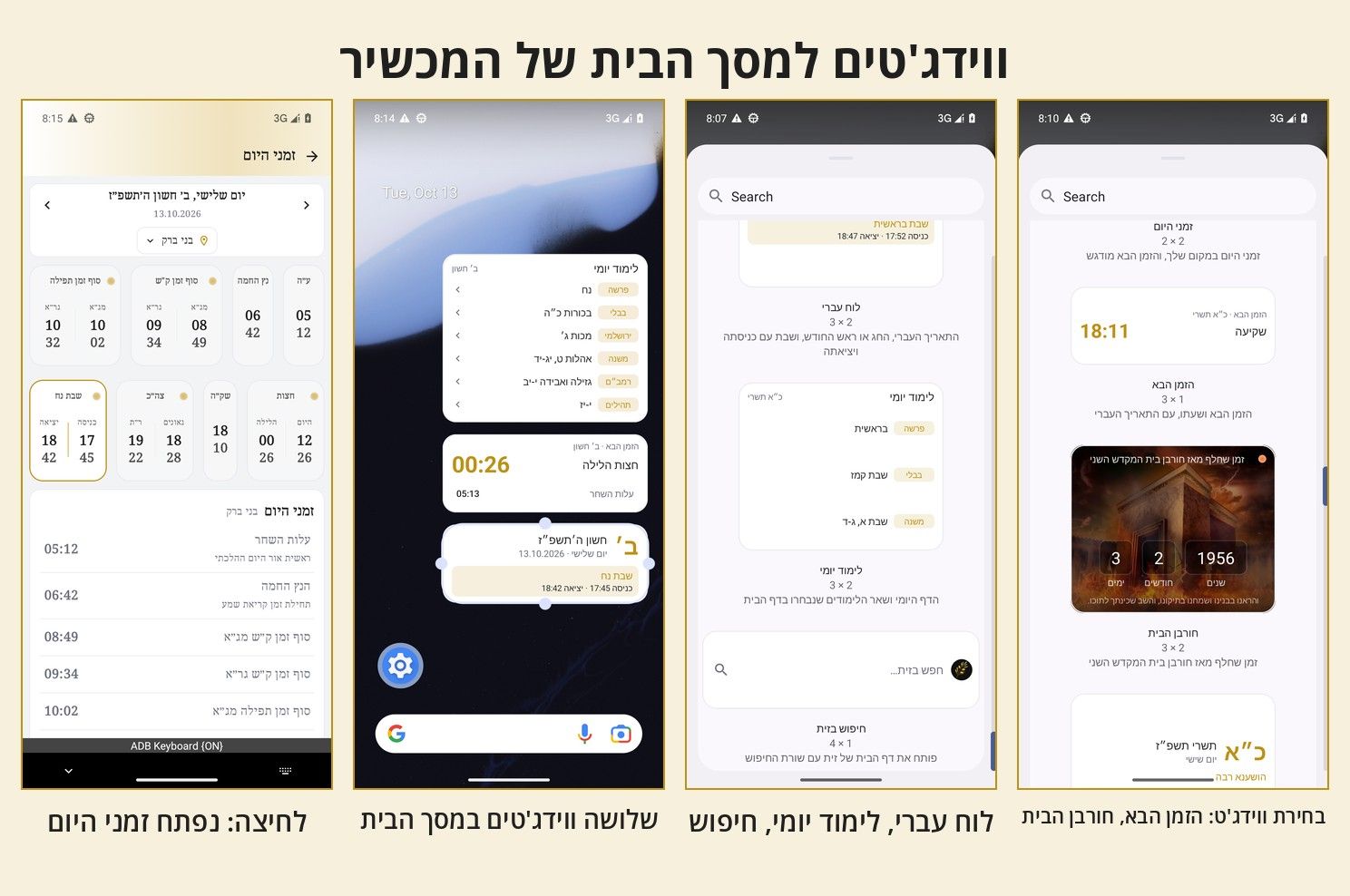

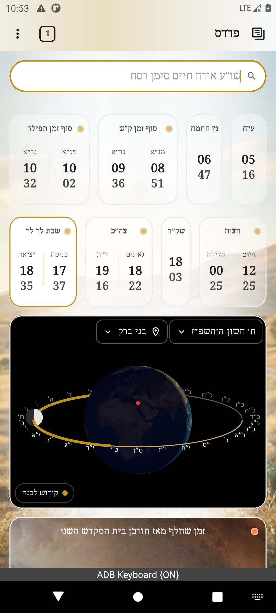

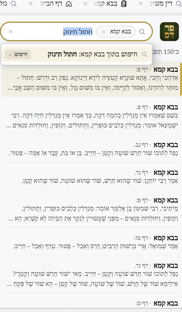

      זמין להורדה! הכול נבדק גם על מכשיר פיזי - ג'לי סטאר.
      אנדרואיד 8 ומעלה.
      https://efrul.github.io/Pardes/
      יש רק כמות מועטת של תוצאות בחיפוש באימולטור בתמונה כי שמתי בו גרסה מוקטנת של הספריה

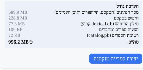

      @אפרול השיפורים ממש מדהימים.
      1.הייתי שמח אם היה אפשר להוריד ישירות ספריה מוקטנת לפי בחירה במחשב וינדוס/לינוקס ואז להתקין באנדואיד או להשאיר במחשב בלי לקחת ממאגר שכבר הורד למחשב.
      2. אני לא מצליח לפתור את הבעיה בחיבורים חלשים בהורדת הספרייה שימשיך מאיפה שהפסיק במקרה של קטיעה. נטפרי ענו לי שהם לא רואים שהבעיה אצלם.
      אם תצליח לפתור את שני הבעיות האלה אני חושב שזה יעזור מאוד למי שיש לו חיבורים חלשים

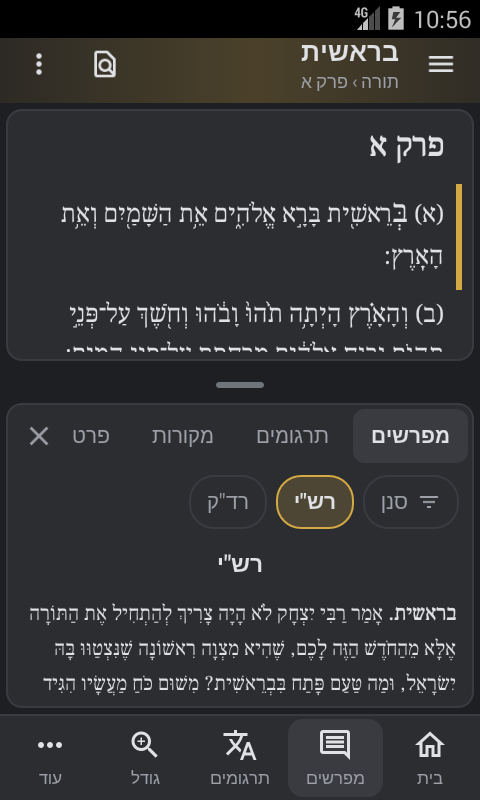

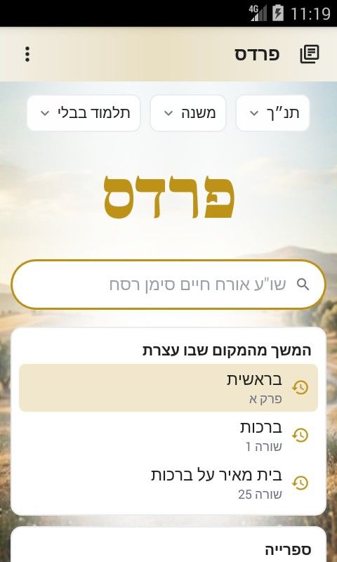

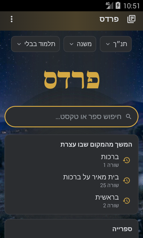

              אפשר לראות תמונה איך נראה הצגת מפרשים במסך קטן

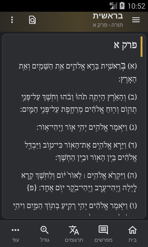

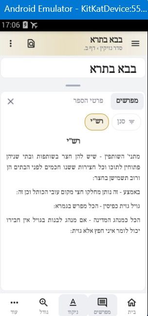

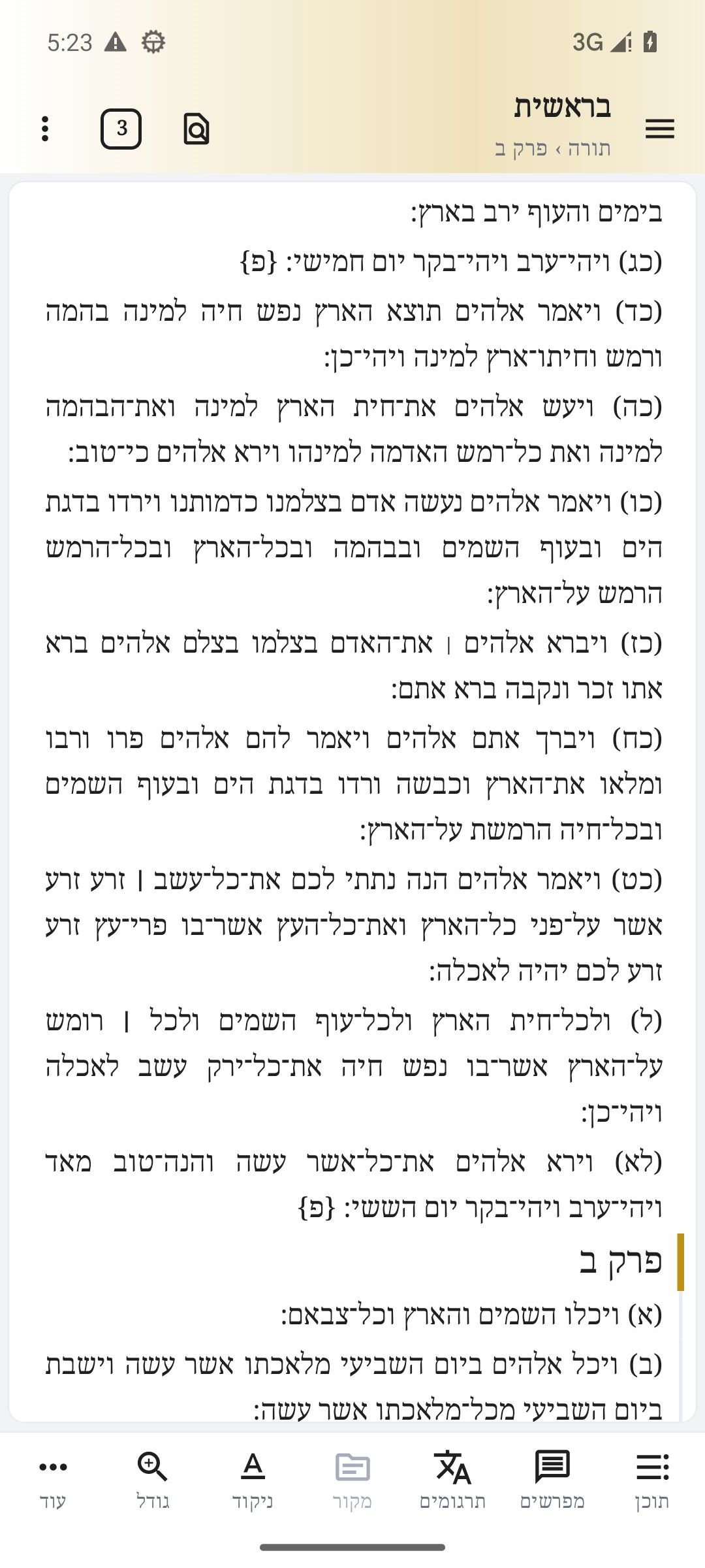

                  אפרול
                  #154
                  @עניו-כמשה
                  זה מהגרסה של אנדרואיד 4, הרגילה נראית כמעט אותו דבר.
                  • א אפרול
                    @עניו-כמשה
