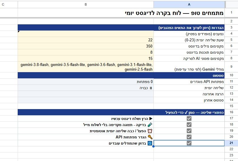

    מכניסים לגוגל סקיפט ומאשרים,
    לא לשכוח להוסיף מייל
    ומפתח API של גמיני
    // מתמחים טופ - דיגסט יומי: תוכנות חדשות שנוצרו + עדכוני AI
    // גרסה: 2.2 (רוטציית 6 מפתחות + 7 מודלי Gemini + עד 350 מילים בסך הכל!)
    // פועל לצד שלוחה 7 ללא שום התנגשות (קידומת ייחודית: mm_*)

                  @over מעולה! רק המודלים שם מאוד מיושנים אולי תשנה. ובנוסף אולי תעשה לנו גליון שיהיה קל למצטרפים בנטפרי!
                  O תגובה 1 תגובה אחרונה
                  • ה הידען
                    O מנותק
                    O מנותק
                    over
                    @הידען שיהיה מוטמע בsheets?
                    M ה 2 תגובות תגובה אחרונה
                    • O over
                      M מנותק

                              (https://docs.google.com/spreadsheets/d/1fQytN5IkUeXR-rgLOBMVr6r******KPHnA-BdgLgQlxUSK5II/copy)
                              • O over
                                אלוף בטכנולוגיה
                                @over
                                חסום בנטפרי!!
                                שים **** באמצע הקישור.
                                אבל תמחק מדרייב ותעלה מחדש אחרת זה ייחסם שוב

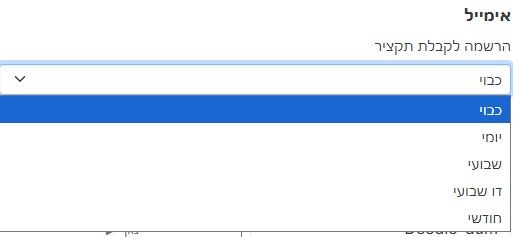

                                      @הידען כתב:
                                      מה זה?
                                      האופציה המובנית בפורום לשליחת תקציר של הדברים החדשים למייל
