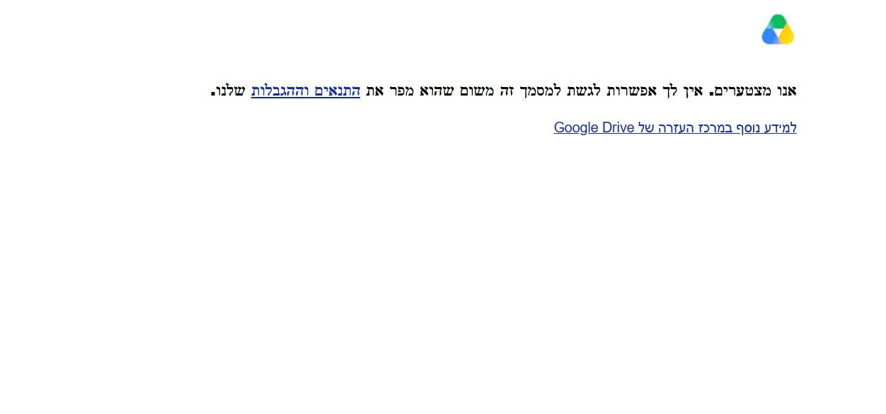

        היכל
        @מצ-ופצ-ף הוא לא עובד זה כותב שזה מפר את התנאים וההגבלות וכו'
