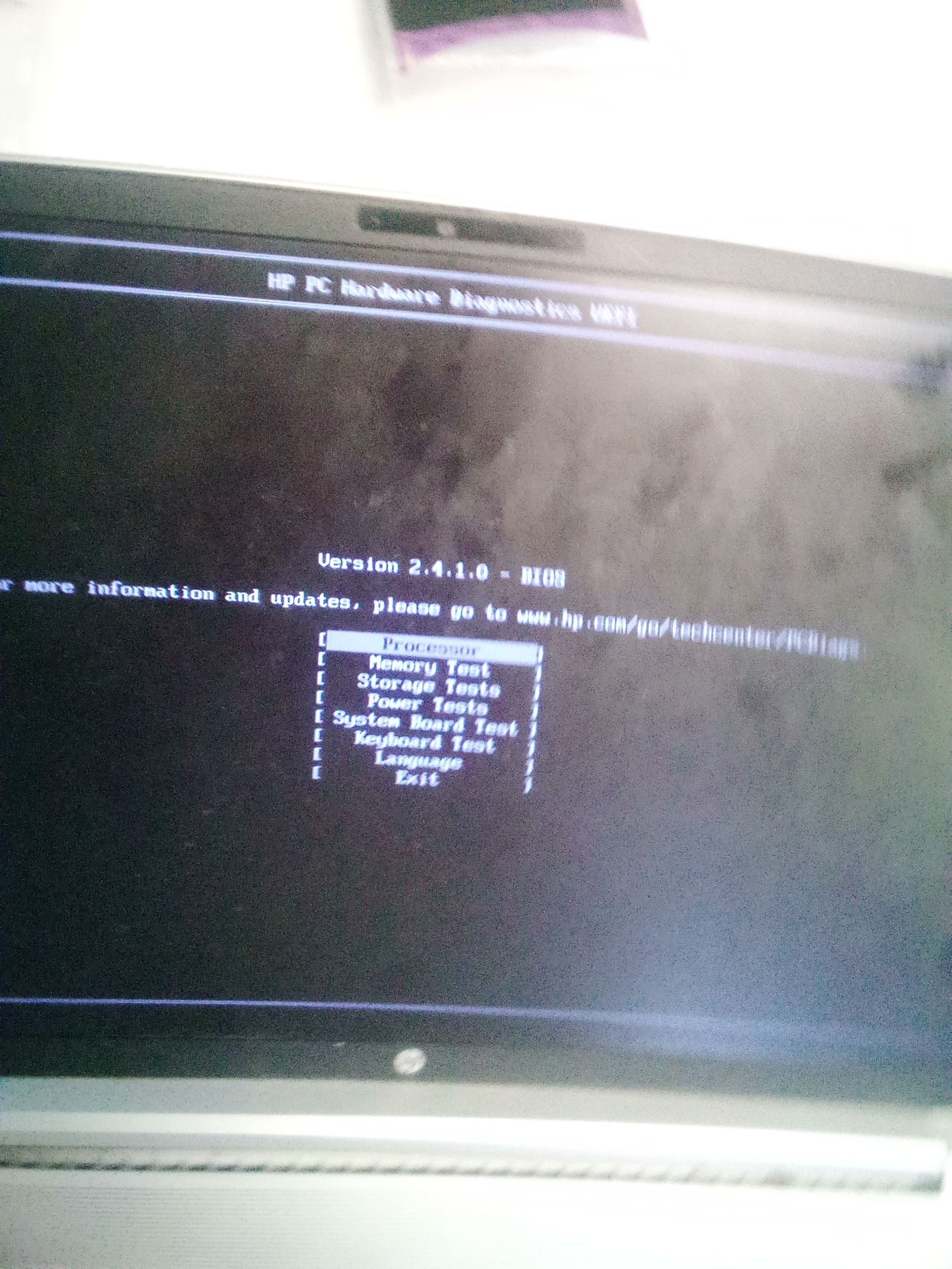

    יש לי מחשב של HP נייד.
    בליל שישי שמתי לב שפתאום נעלם לי האנשי קשר גם ממסך ההגדרות וגם מקיצורי הדרך.
    ובבוקר בהדלקה הוא עושה צפצופים ולא נדלק.
    עכשיו שניסתי לפתוח אותו הוא פתח לי את המסך הזה
    ולחצתי על יציאה למטה וכשניסתי שוב להדליק חזר לצפצופים
    זה הווינדוס של המחשב.
    מהדורה Windows 11 Pro
    ‏גירסה 25H2
    ‏הותקן ב ‎29/‎05/‎2025
    גירסת Build של מערכת ההפעלה 26200.9457
    חוויה ערכת חוויית התכונה של Windows 1000.26100.360.0
    דגם: HP ProBook 450 G10
    מה עושים?

            1. הרצת בדיקת זיכרון (Memory Test)מאחר שצפצופים בהדלקה נגרמים בשכיחות גבוהה מבעיה בזיכרון ה-RAM:השתמש במקשי החצים במקלדת כדי לרדת לאפשרות Memory Test. לחץ Enter ובחר בבדיקה המורחבת (Extensive Test).תן לבדיקה לרוץ עד הסוף. אם מתקבלת הודעת שגיאה (Error / Failure) או קוד תקלה, שרשום אותו.2. הרצת בדיקת אחסון (Storage Tests)היעלמות אנשי הקשר והגדרות המערכת לפני שהמחשב הפסיק להידלק עשויה להעיד על תקלה בכונן הקשיח/האחסון:חזור לתפריט הראשי ובחר ב-Storage Tests. לחץ Enter והרץ בדיקה מהירה או מורחבת.הבדיקה תעדכן אם הכונן תקין או שיש בו סקטורים פגומים.3. הרצת בדיקת לוח אם (System Board Test)בתפריט הראשי בחר ב-System Board Test. הרץ את הבדיקה כדי לוודא שאין רכיב תקול בלוח האם עצמו. מה עושים לפי התוצאות?אם הבדיקות נכשלות (מציגות שגיאה): יופיע קוד שגיאה (Failure ID). קוד זה מציין בדיוק איזה רכיב חומרה (זיכרון, כונן אחסון או לוח אם) דורש החלפה או תיקון במעבדה.אם כל הבדיקות עוברות בהצלחה (Passed): התקלה אינה חומרית אלא נובעת מבעיה בטעינת מערכת ההפעלה (Windows) או בהגדרות ה-BIOS. במקרה כזה, ייתכן שיידרש שחזור מערכת או התקנה מחדש של Windows.

                    יכול להיות שנגמר הבטריה הכנסתי למטען ובלחיצה קצרה שוב צפצופים

                          @SHIMI-0 מסתמא קוד מורס
                          זה מרגיש קצת מטומטם לכתוב אבל הצפצופים הם בקול עבה טוווו טוווו טווווו ואז בקול דק טו טו וחוזר חלילה

                            @מטען-נייד יש נורית שמהבהבת לבן ואז כתום כל כמה שניות?

                              @מטען-נייד
                              3 צפצופים ארוכים (עבים) ו-2 צפצופים קצרים (דקים):
                              משמעות: תקלה ברכיב הזיכרון (Memory / RAM module Error).
                              הסבר: המערכת אינה מזהה את זיכרון ה-RAM או שהזיכרון אינו מותקן כראוי/תקול.
                              מה מומלץ לעשות כעת?הרצת בדיקת Memory Test מהמסך שצילמת קודם:במסך ה-Diagnostics שהיה פתוח אצלך (HP PC Hardware Diagnostics UEFI), עבור בעזרת המקשים לאפשרות Memory Test ולחץ Enter.
                              הרץ את הבדיקה (Extensive Test). אם הזיכרון תקול, המסך יציג קוד שגיאה מפורט (Failure ID).ניקוי / הידוק כרטיס הזיכרון (אם יש לך גישה או במעבדה):
                              לעיתים מדובר במגע רע בזיכרון ה-RAM. הוצאת כרטיס הזיכרון, ניקוי המגעים והחזרתו למקום פותרים את הצפצופים.בדיקת Storage Tests:כפי שציינת שהיעלמות אנשי הקשר והגדרות קרטעה לפני הקריסה, כדאי להריץ גם Storage Tests באותו מסך כדי לוודא שאין בעיה מקבילה בכונן הקשיח.

                                @יוסף-מאיר-וייס מיד בהדלקה כן, אחר כך הוא מתייצב על אור כתום ומצפצף את צפצופיו

                                  @יוסף-מאיר-וייס עכשיו נדלק המחשב אבל הוא לא מגיב בל בך טוב, איך אפשר לבדוק מה קרה?
