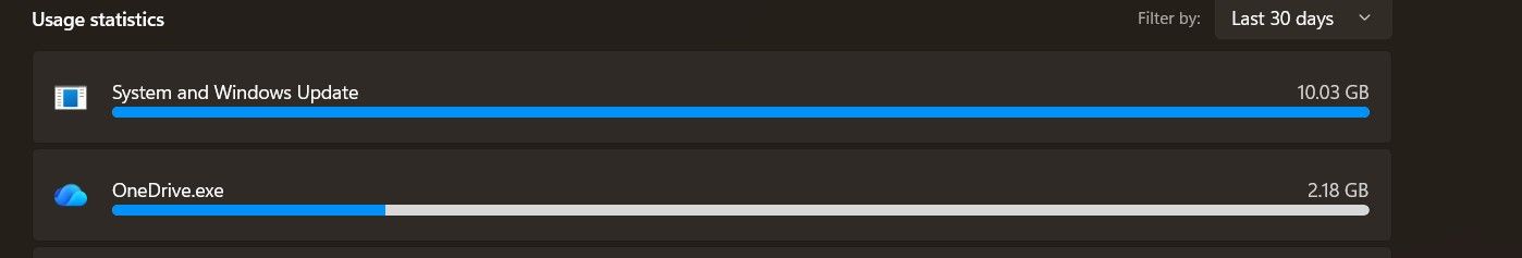

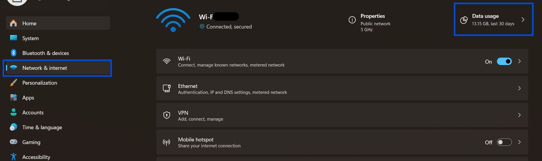

                  א כמו ש@צבי-צ אמר הסטיק רק מחשב בערך והוא לא מדויק בכלל
                  ב תבדוק אם אתה משתמש בתוכנות גיבוי כמו דרייב\וואן דרייב\דרופבוקס
                  ג יש בווינדוס מצב של הגבלת נתונים לחודש וגם חיסכון בנתונים...
                  מומלץ להפעיל את שניהם אם אתה מוגבל מאוד (או רק את הגבלת שימוש)
                  ד ווינדוס לוקח הרבה (האמת שזה כולל גם את השימוש בדפדפן)
                  למשל אצלי 10 גיגה בחודש האחרון...
                  ה תבדוק בהגדרות באינטרנט וחיבורים מה לוקח כמה...
                  (זה גם בערך לפי החשבון של ווינדוס אבל מדויק יותר מהסטיק. בספק החשבון עלול להיות שונה)
